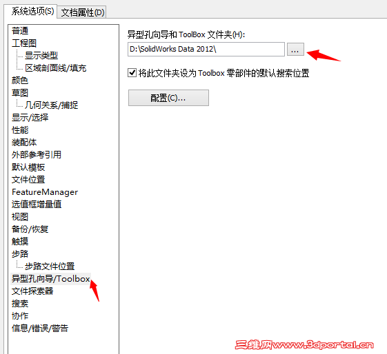

以SW2012为列,说明用法:3 F' r& y6 I5 J
1. 下载后解压到当前文件夹,生成文件夹如“Solidworks Data 2012”。6 C7 ?% N' O6 v! [- ]3 v. D3 Y4 c
2. 打开Sw2012,在系统选项设定的“异型孔向导/toolbox”子项中的异型孔向导/toolbox文件夹指向“Solidworks Data 2012”,确定。5 M, X- v# [( H1 q" o
这样,就可用了。

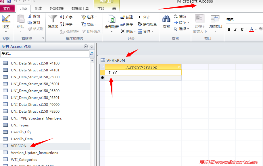

如是SW2013、SW2014,甚至是以后的版本,只要修改“Solidworks Data 2012”文件夹中的数据库文件SWBrowser的子表VERSION中的版本号就可以用。其版本号可以打开你使用版本的原“Solidworks Data”文件夹中的数据库文件SWBrowser的子表VERSION中的版本号,就知道了。% u* [) ~, F4 t9 y6 V1 Q3 ~8 e

toolbox设置
toolbox设置
SW2014版本号示例
SW2014版本号示例
