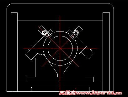

你这个图固定轴承座直角板太薄了,你看一下我那个图,是按比例画的,你就比葫芦画瓢吧,正方形板边长是400mm。你画那个固定直角板太薄,刚度太小,不能保证加工质量。另外画夹图时,不要画轴承座,仅画夹具的加工图。

$ m5 E1 f. {. H, H' P" B   夹具的加工图是不是要把四爪卡盘那些东西画上去?
: H: p3 Q) E# `) A; i5 e6 z6 U5 H: e* s. j" }; F
能不能麻烦你用纸画张草图传上来我看看啊

, V" U! ]& e8 o, i! H夹具用400×400方板,在两邻边处焊高为100mm的二直角板
. {- J3 Y- v0 ]' N0 Q5 c
7 E2 j/ I, y6 S4 Q; u" _# C2 h   焊高的部分是不是要打抛边线

8 z' c* |5 s9 J6 K8 C# u" Z我老师说这样不行啊。。  那个50H那个槽要在180孔加工後才能加工出来。

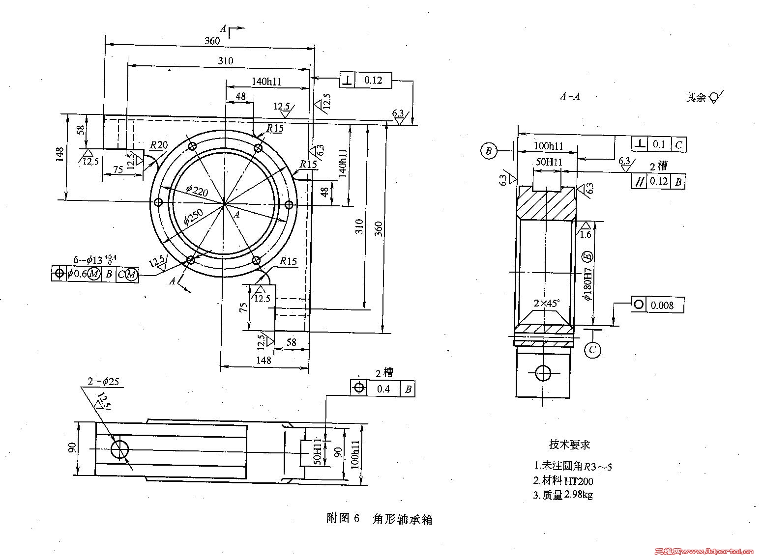

图上标得清楚,二直角槽都是以轴承座端面B为基准,加工槽只以B面为基准,前面我已经叙述过了,先加工基准平面,再加工槽,夹具是以平面为基准,用直角槽定位再加工φ180孔。在加工孔后,车上端面,上端面要求以孔中心线为基准的垂直度,因是一次加工出来的,端面对孔中心线的垂直度要求就有保证。
3 k; o% ~4 H$ @7 x5 u" p3 T从图中看,槽应先加工,你老师说加工完孔后再加工槽的根据是什么?* z* ~7 V' d4 F6 N% j# i0 d
不过老师是管学生的,你先给老师讲讲以上道理,若老师还坚持,当然你还得听老师的,这有待你工作后再用实践去验证。

   我改成了这个图。

/ {  y" H$ w! `8 L我评价你这个夹具,画蛇添足,四不像!压板、V型铁这不是还是这些常用的吗?+ M3 f" c& _3 S1 s/ y
上镗床根本不用这么复杂,原先都说过了,直角边放工作台上,直接用压板和螺栓就固定工作台了!

     不做出180孔 怎么加工出那个 螺纹?

呵呵,楼主其实挺有意识。孔到底是要开粗还是精加工。或者是做基准用的。上来就说整套夹具。夹具只是工艺中的一步分而已。首先明确你当前工部用途,然后才能大致定出对他的加工方法。那么加工方法是通过机床来表现的。所以大家都不知道你到底想要什么啊!
