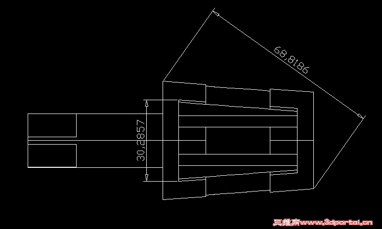

[练习题] 造型练习1
发表于 2013-1-25 08:04:51 | 显示全部楼层 来自: 中国浙江温州
本帖最后由 qq625267377 于 2013-1-25 08:56 编辑 9 l9 K( K7 M9 c+ D/ H
8 T5 Q1 b7 }" f9 K3 a
看成斜度了 全军覆没5 {- L7 W1 C! F+ K* O% L3 ]. K
请教下有没有什么快捷方式查剖面面积的 我是复制面的 不过感觉不好用( c+ u4 {3 Q  c' O" a% W/ u
重新练了一遍 吸取教训

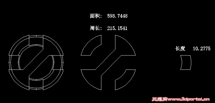

0 W+ N; q. D# F& ~+ `+ c. ?$ L请教下有没有什么快捷方式查剖面面积的 我是复制面的 不过感觉不好用
: S# `1 c- a5 G重新练了一 ...
% T2 P) Y+ C. l+ g. H$ ~/ L参见2楼附件。我用的是"截面平面"生成自带填充的二维截面图块,然后查询其中的填充对象。- m9 r% L$ b! ^# }
其它三维转二维的方法也都可以,比如先把三维实体剖切开,再在图纸空间的视口中用"设置轮廓"生成二维图,再填充或做面域,就可以查询了。( [" S. t! F8 E2 _2 B, u/ S, W) A  Z
本人认为,最快捷的方法应该是"截面平面"。

多谢指点  不会三维转二维的方法 做的时候查的很辛苦 感谢版主提供这么多好方法
# j4 g9 I" A! D' ^# ?试了一下
8 k! L. o' k4 P$ ~! i感觉“截面平面”是剖切与复制面的综合 而且截面平面没有剖掉模型
1 G0 N6 Q- S$ G0 c8 O$ ^                       不过只能生成一个截面 不能一步到位(可能是我用的不熟练
5 H7 Z6 z3 q# V- g                       能不能直接一步到位我不知道) 像本题中的D区域 就无法一" U4 |; ?# _6 u5 B3 p. e
                      下子形成 不过命令简单 很好用! k! j- O; ?+ x9 _2 ?, U8 O: o
“三维实体剖切开,再在图纸空间的视口中用"设置轮廓"生成二维图”这个可以一步到位,不过命令稍显复杂5 |: V6 y/ x/ a" E, g9 d  U3 H
感谢分享 学了不少新知识 + W; f2 c: k3 Y/ M2 s' o

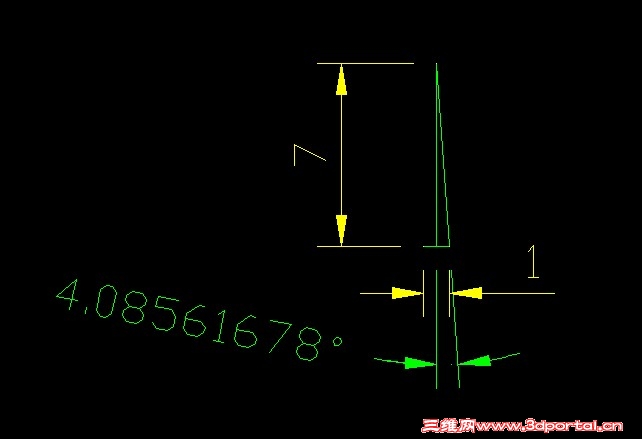

! \: M% r6 B6 i" C# A. Z+ `     本次题目我个人觉得难点就在于“锥度1:7”,取圆锥半角为4.085 ...

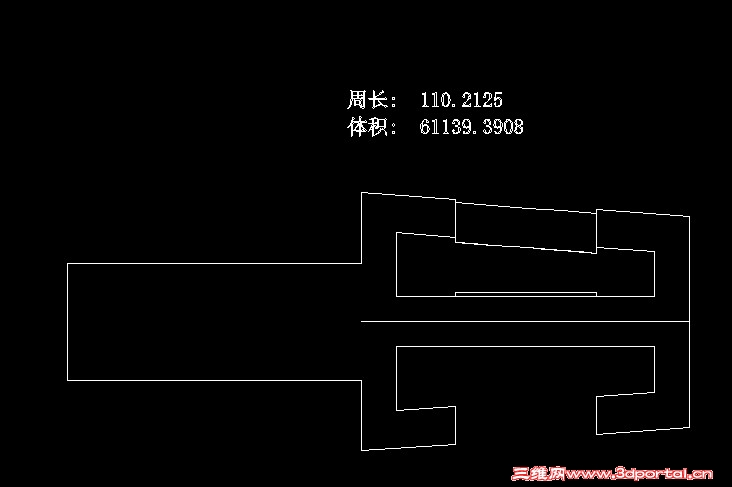

检查了下方孔的轮廓线和圆锥母线不是平行的,错就错在那里。
发表于 2013-1-26 00:47:41 | 显示全部楼层 来自: 中国辽宁
( d8 o7 [5 u9 t* M
王老大先生 发表于 2013-1-25 19:54 http://www.3dportal.cn/discuz/static/image/common/back.gif! b: H# L) H, q
' G1 [( M$ F& c% U$ d+ W& J4 s( l6 Q# E. H4 V8 f$ o
所有回答110.0725,110.1937和110.3332的朋友都是在这里犯错了
1 t& F' \: ]3 l0 i3 Y8 [事实上,方孔的轮廓线理论上并不是直线,而是双曲线.但在本题中,只要该线两端位置正确,画成直线所得答案在小数点后四位精度条件下与双曲线的答案都是110.2125,都可以得分

/ L& e( j- m# J9 ]2 o# i3 o自己觉得1:7锥度,只要画个底边和高比例为1:7的等腰三角形 ,然后直接带基点拷贝斜边即可,不用求角度,那个小数点很多,也不精确。
