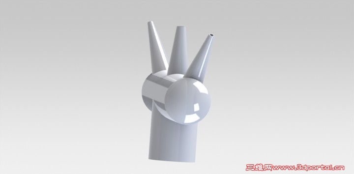

楼主: 股海一客

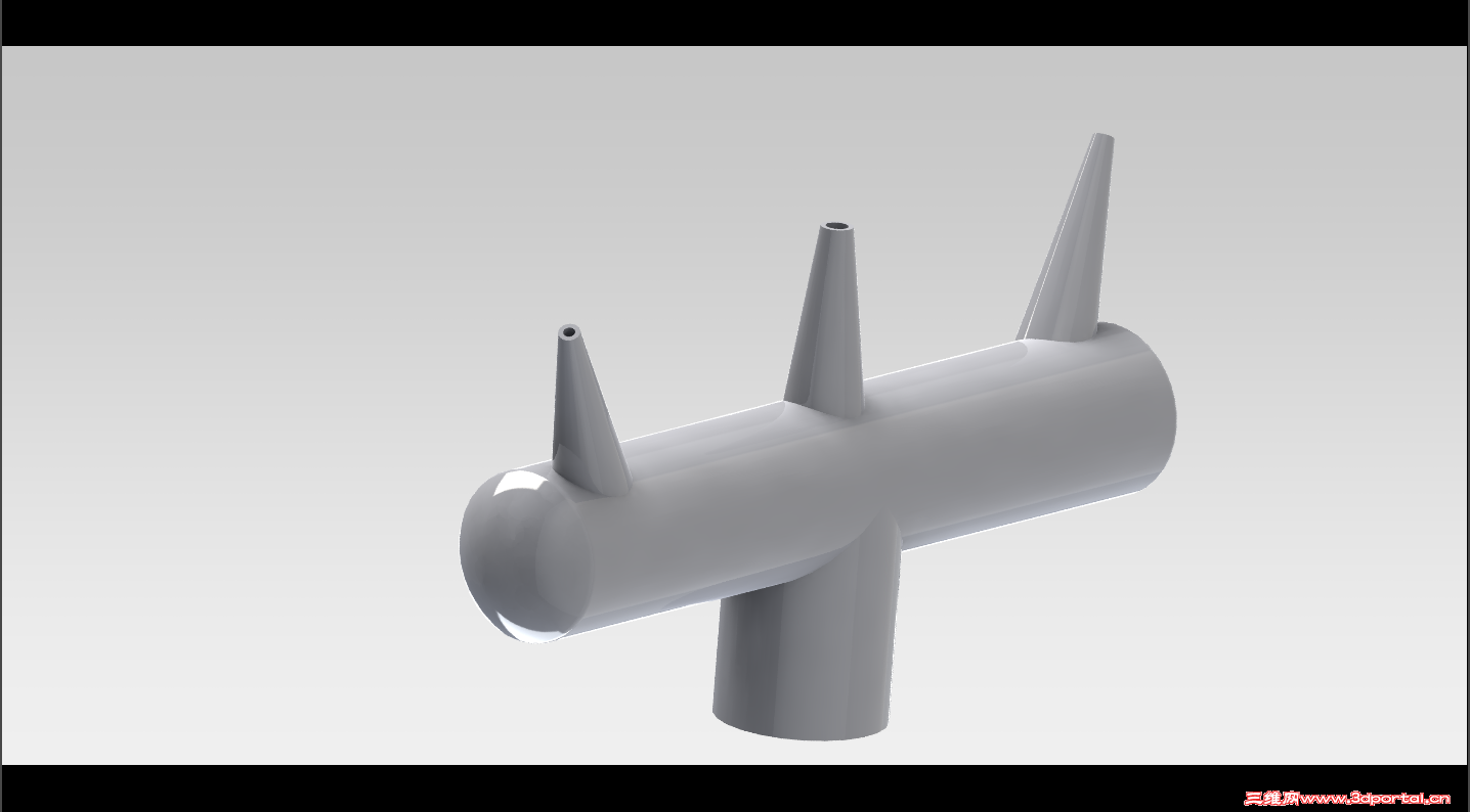

[求助] 哪位大师可以把这个画的跟实际一样

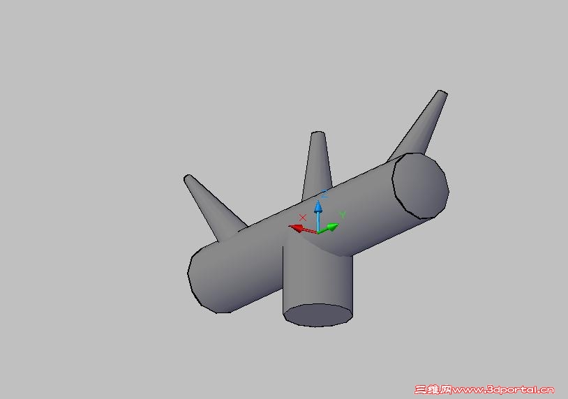

flowerinrr 发表于 2012-11-30 11:18 static/image/common/back.gif2 M+ A8 r/ l' r
公司不让用 SW 用cad 做的 可以参考一下
' s" H4 n- F; R
打开文件错误啊   你的那文件怎么回事?
发表于 2012-11-30 15:26:31 | 显示全部楼层 来自: 中国天津
1 j# H$ |) P! z. n
股海一客 发表于 2012-11-30 15:12 static/image/common/back.gif
. q# l$ R( O$ p1 I5 N7 Z6 G( p& L( }打开文件错误啊   你的那文件怎么回事?
* p9 M3 K4 A; d7 P' G  x6 b
我的是 cad2008的
- p8 `* Z& I# d) n0 Q' u* Q2 m# m$ W. D
2 V& x( i) B$ ]+ H1 s===========
1 ^4 y  F5 w& _7 b0 _% f- A
0 t8 e7 a# m$ Z$ m  X/ d- o; o我刚才下载 又重新打开 没有问题啊
 楼主| 发表于 2012-11-30 16:13:20 | 显示全部楼层 来自: 中国江西南昌
flowerinrr 发表于 2012-11-30 15:26 static/image/common/back.gif
+ g0 h& i% S2 R+ R: `我的是 cad2008的
4 T$ F4 K" q+ L$ H. A8 z哦  怪不得  我的版本太低了 04

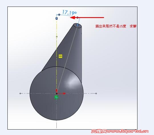

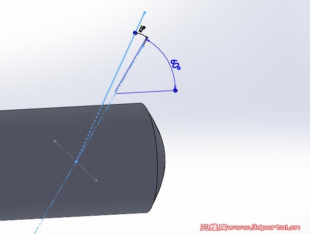

 楼主| 发表于 2012-11-30 16:44:15 | 显示全部楼层 来自: 中国江西南昌
阿帕奇 发表于 2012-11-29 13:44 static/image/common/back.gif
6 _* }, V+ Y" c自己看吧,很简单的
$ z& R$ f. D  y0 T  b, I超版主  我试着按照你教的方法去试了一下  也许没有学会你的    我画出来的有点问题    请在指教下

股海一客 发表于 2012-11-29 13:00 static/image/common/back.gif# `* j3 c- w$ P5 v1 y/ T
嗯!这个难点在于那三个嘴子,看看角度
$ R7 E$ T/ t% A; d  Z/ n& y
没问题呀,做辅助基准面吗

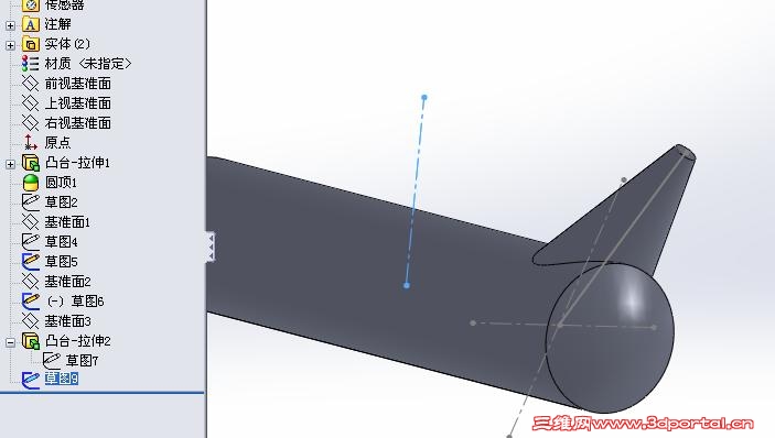

发表于 2012-12-1 16:38:29 | 显示全部楼层 来自: 中国四川达州
先建立一个倾斜的基准面,拉伸的时候设置角度就oK了。

 楼主| 发表于 2012-12-1 17:29:36 | 显示全部楼层 来自: 中国北京
bobo5 发表于 2012-12-1 16:38 static/image/common/back.gif+ Y, ]  D) _: ]9 Y- E2 j
0 S& f( k- C; z4 `7 |我做过   可是有问题啊  你看上面的超版帖子  我画了一个 可是角度有问题
 楼主| 发表于 2012-12-1 17:32:02 | 显示全部楼层 来自: 中国北京
lily9871 发表于 2012-12-1 14:30 http://www.3dportal.cn/discuz/static/image/common/back.gif
* u4 p+ r: Z# t. f. c没问题呀,做辅助基准面吗
/ W; N' K- Z1 M( r* j& [  k1 a
! b/ ~( E# @) N& h& L3 z我也做了一个倾斜的基准面可是做出来后角度还是有点问题   请看我回复 超版的帖子55楼

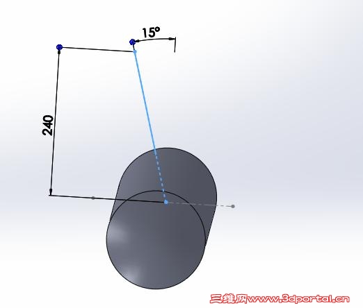

 楼主| 发表于 2012-12-3 12:38:18 | 显示全部楼层 来自: 中国江西南昌
pym916 发表于 2012-11-29 14:02 static/image/common/back.gif
7 A# D( A4 p& U" _主要是找到60度角跟15度角的两个基准面的相交线
, K4 q( M: o. \! r8 z2 t你怎么找这两个面的相交线?又怎么画这条线呢?

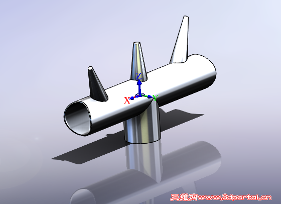

 楼主| 发表于 2012-12-3 12:40:06 | 显示全部楼层 来自: 中国江西南昌
将过各位大师的指点  我也按照某个方法画了 一个  却是很简单
 楼主| 发表于 2012-12-3 12:40:46 | 显示全部楼层 来自: 中国江西南昌
bobo5 发表于 2012-12-1 16:32 static/image/common/back.gif/ g. }5 O5 R- B1 V
很简单嘛。。。
& j+ U/ i# N  _( r% U& }2 F
你渲染的很漂亮   怎么渲染的?
发表于 2012-12-3 13:18:23 | 显示全部楼层 来自: 中国浙江宁波
股海一客 发表于 2012-12-3 12:38 static/image/common/back.gif( \5 d. u0 V7 W5 x/ Q( S
5 f8 _5 K0 T5 t) G) u& w可以用建基准轴的功能得到这根线,基准轴里有个“两平面”功能,就是用来得到两平面的相交线的
 楼主| 发表于 2012-12-3 13:31:36 | 显示全部楼层 来自: 中国江西南昌
pym916 发表于 2012-12-3 13:18 static/image/common/back.gif; e% R: b% z8 o) K
0 E6 }6 S( \" Z% M5 D
   多谢
