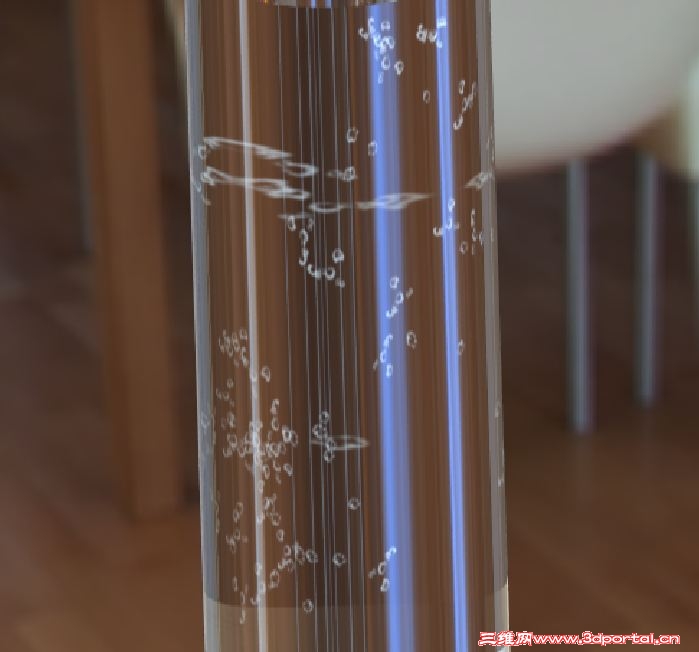

[求助] SW如何渲染出气泡玻璃柱
发表于 2012-11-1 15:19:21 | 显示全部楼层 来自: 中国湖南长沙
这貌似是用贴图做的?
 楼主| 发表于 2012-11-1 15:32:12 | 显示全部楼层 来自: 中国广东广州

  E: W/ r0 {) r2 p# b1 [是用材质做的,自己做的材质

大概的意思,这样的???

发表于 2012-11-1 15:56:58 | 显示全部楼层 来自: 中国广东佛山
在网上搜一张"玻璃气泡素材"点击零件实体"选"布景和贴图"有机"水"然后点击屏幕鼠标右键、" 编辑布景"改选下载的"玻璃气泡素材",调整各种参数即可,(专业显卡不用渲染)......

 楼主| 发表于 2012-11-1 16:35:24 | 显示全部楼层 来自: 中国广东广州

嗯 就是这样的感觉 你是怎么做的呢 大哥   说下步骤  呵呵
+ Q( D# u7 W+ PSW也有PS那个通道的概念,贴图时,选择通道,就是PS的扣图
' v. P  Q$ m0 @你这是贴图做的吗?那是不是选择最后一项alpha通道呢
