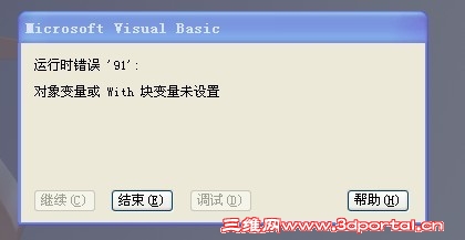

发表于 2013-6-19 17:15:49 | 显示全部楼层 来自: 中国广东汕头
lider2010 发表于 2013-5-12 16:17 static/image/common/back.gif, y4 K( H* r2 T. c& i
看到不少朋友说大小链轮相等的情况不能用,费了不少劲终于找到大师的源代码,在里面修改了下,现在大小链轮 ...
! q  X4 V  a: P( o5 n我怎么下载下来之后运行总会出现下面的情况啊,是怎么回事啊,能帮忙解决一下吗?
; i1 ^- m2 w. O5 N8 }
; e0 Y2 X, D. k$ o6 ~0 W# z
发表于 2013-6-19 17:29:02 | 显示全部楼层 来自: 中国广东汕头
hongwei_1987jp 发表于 2012-7-14 14:27 static/image/common/back.gif
) U. f' I& H! K$ m; V$ `; H' ?多谢,{}  给你10个币
. E' u4 U6 f8 g, W/ _; U能不能把你这个宏给上传一下,我下的那个宏不能用啊,不知道是怎么回事.8 c2 `' R0 r# r# W+ w' i' ~: M
或者你把你这个模型给上传一下,谢谢!

 楼主| 发表于 2013-6-20 16:28:45 | 显示全部楼层 来自: 中国山东潍坊
本帖最后由 ffda 于 2013-6-20 16:30 编辑 9 k" `6 u- G" `' Y/ n# r
6 f3 N  ~9 z4 }- R" F8 f5 ]解决了大小链轮相等的问题,lider2010大功一件~谢谢啊~~% p7 ^3 e; F0 c- ~
接下来的问题就是多链轮(三个以上)的链条设计问题,希望各位宏专家出手啊!
; r) U" M& U  h; }8 i
1 A$ W* H5 d3 k! ]2 L, U& J5 Y! C另外,出现运行91错误,请运行宏之前先进入新建零件界面就不会出现错误了~~
