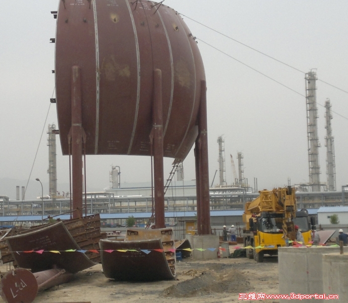

球罐基础做好了,等待球辨到场

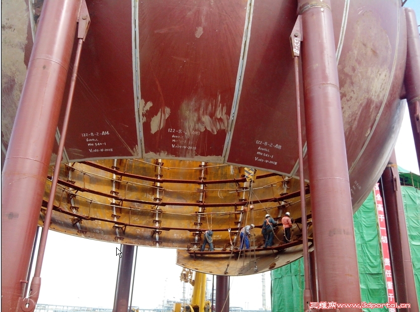

- d" Z7 o! ?) }# r这是在干嘛?

安装球罐吧。

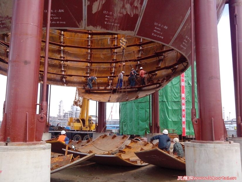

57楼的图应是正在安装混合式球皮的下温带或称为下极带,利用吊车装球壳板初步基本就位,然后用手拉葫芦调整,最后用卡具精调,主要按设计图调整安装球壳板的弧度与已安装的赤道带圆滑吻合,其次调整对接口处的间隙与错边量,符合规范要求后临时固定,依次安装其余的球壳板。图片应是在调整对口间隙与错边。
0 U2 P+ O) L$ V实际上楼主对到场的球壳板的如何复验也应是有比较丰富的内容,除了几何尺寸外,还须有超探等内容。
7 J" ^: r4 r% X2 C球罐安装,定位块的作用很大,除了配合卡具能够在二个方向上对球壳安装位置进行调整外,还可以作为临时吊点使用。
2 E1 F0 Q; ]' v) a9 n根据图片看,从6月左右开工到现在进度还算正常。大工作量还在后面,不过秋天到了焊接工作相对来说外部条件会好一点,工人不会太煎熬。

哈哈,个人觉得,这过程很明显,工人在进行球瓣定位后焊接。

; s0 T$ n. B& N! Q若诚如60楼所言,那么就准备重新再做一个球吧,赤道带焊接后下温带的板怎么装?须安装至上、下温带后开始焊接,仅留上、下极板待焊后安装、焊接,再装配附件,然后进行热处理。
发表于 2012-8-25 16:25:29 | 显示全部楼层 来自: 中国福建福州
57楼图片中绿色帆布或塑料布围裹的地方应是另外一个球罐的球壳板安装完成后进入球罐施焊阶段的挡风装置。
