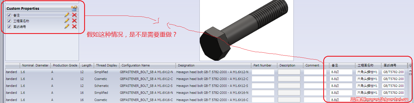

43# 阿帕奇
2 T' A/ A/ q8 p$ U) Q
) ]; F: o7 d0 i  N0 a7 {/ {' j8 k应该是这样的,用你原来的Toolbox里的零件,就可以的,不过我还没有去看Microsoft Office Access 里面的内容,以前的 Access 数据不能用了
: P  U1 g  J7 g( N* a- }3 ~; q3 j9 x9 `6 i- V2 c7 `5 T
要不,你发个你用的一个标准件,我看看
, f+ Z  K& J# b' U; ^4 c1 ^% n) C! |/ H( Y: ~  ^
8 O2 c/ N; V: Q! i+ s  ]3 n确认了TooB ...
3 Z' ~" r0 Y; u+ m9 Y" E( X0 X' ihongwei_1987jp 发表于 2011-7-24 14:55 http://www.3dportal.cn/discuz/images/common/back.gif
这种情况需要自己再重做还是需要只复制以前的文件夹即可

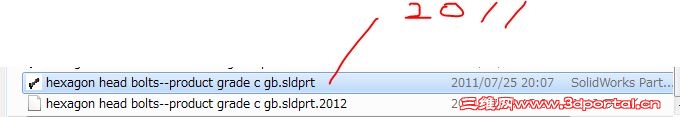

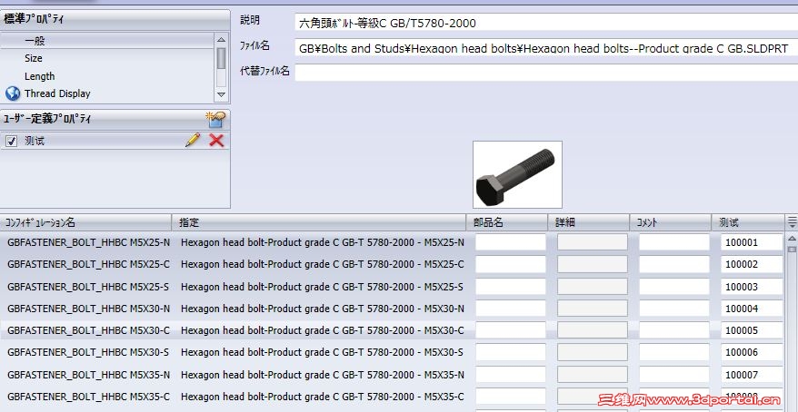

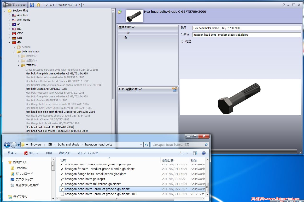

53# 阿帕奇
1 E0 ~& _  g, \- l) o
4 ~8 {3 D/ r% r8 ^* v: {在SW2011添加后的标准件,保存。' u$ k( W5 D% o3 q' s
  G* [4 V. G3 R0 C
キャプチャ.JPG / m, `+ E! S% B4 N" N; Y& H' u7 ]
! g+ c+ ]1 r  |1 U% @把这个零件复制到SW2012里去: t3 P2 S% Y! @# F
; ]+ D) w$ [8 r' [3 h& o0 b キャプチャ2011.JPG # l8 B3 Y2 `! K0 Y& O& R5 B  T# f
$ C# ^. {3 N: F% P: \在SW2012 ToolBOX的这个零件信息,完全不存在啦!!!
1 r1 U+ @5 f) L+ A5 S% H: Q. K" E
2 k' D9 Y( H8 v9 d0 B5 ]& R- _& b' T% J" B" q$ Y, @5 \
  x2 H/ r7 L* q& i# k0 d" l+ m
  [& ^0 u" Z$ H% \3 p% B
, j" H) W* p8 Z* b上述测试说明 2012之前的ToolBOX的标准件,在SW2012里不能用啦!!!/ A' n' ]( b4 R" _5 @- j) d
