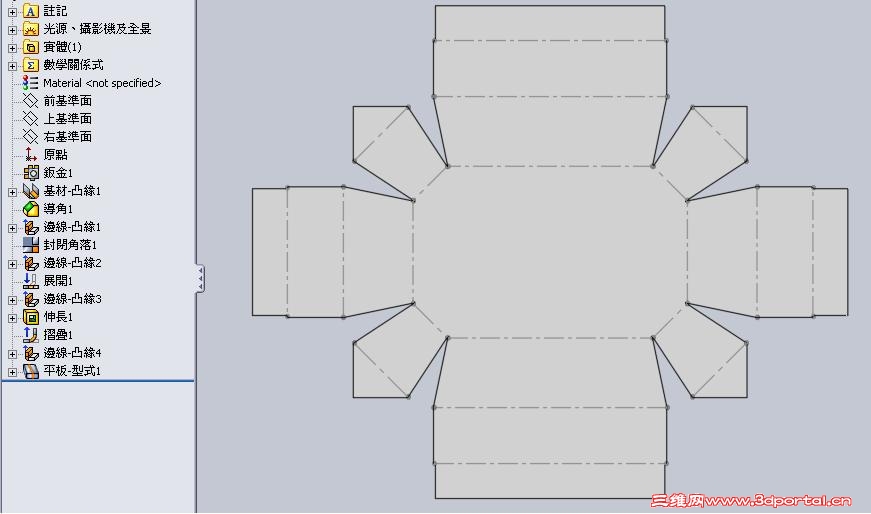

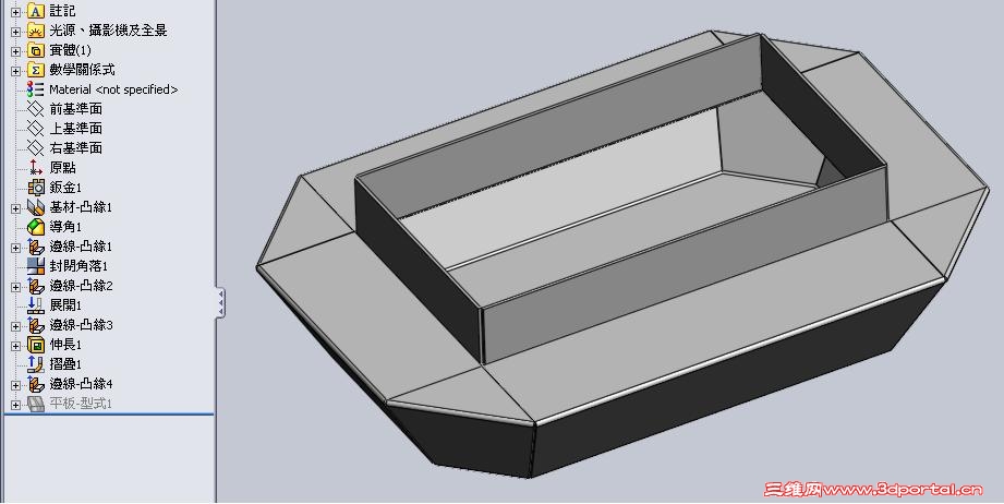

[已解决] 考能力的 钣金件! 这个怎样画?

用小锤,錾子还是可以敲出来的,不一定要焊

很复杂,实际加工难度很大呀
发表于 2012-2-5 20:53:59 | 显示全部楼层 来自: 中国台湾
先展開4邊,再做凸緣切成三角形
