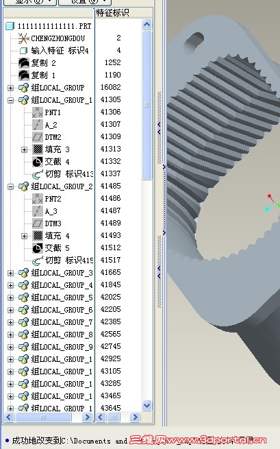

[求助] 这个图该如何画?请高手解答,谢谢!
发表于 2010-11-19 08:36:50 | 显示全部楼层 来自: 中国浙江宁波
无效位置复合?
 楼主| 发表于 2010-11-19 20:21:15 | 显示全部楼层 来自: 中国广东深圳
25# leileihope 是啊,不知道为什么,我自己画的就阵列不了,我用“wod861210 ”画的那个图重新草绘之后阵列就可以,搞了我n天了,继续研究,看看到底是什么原因,大家要分享啊!!!辛苦了!
发表于 2010-11-19 20:35:24 | 显示全部楼层 来自: 中国广东珠海
我可是推敲了大半天才想到的、、、
" y0 z7 I  X5 Q9 s/ D3 X提示下、要控制截面的水平方向、
 楼主| 发表于 2010-11-19 23:23:30 | 显示全部楼层 来自: 中国广东深圳
28# wod861210
; _; _# e2 Y2 A9 r  h是不是扫描切口的截面?我用的是垂直于复制的曲面或者垂直于填充的曲面,但是都不行,是了一天都没有结果,只要组里面没有扫描切口这个特征时就可以阵列,至今不知道是啥原因,累死了!!!
发表于 2010-11-20 09:09:54 | 显示全部楼层 来自: 中国福建厦门
关注中   这个是个好例子啊   下载学习了
发表于 2010-11-20 09:34:39 | 显示全部楼层 来自: 中国广东中山
我来说下我的做法、、0 y. |2 N; x1 o6 [5 q5 U
一开始我只考虑方法、要速度、所以截面尺寸随便画了个、没按楼主提供的扫描截面尺寸的画、' s; F* a, s1 f) F
结果阵列失败、、我就推敲、
; q& r& t: C* f/ l先把阵列取消、所有阵列组就变成单个特征、检查扫描失败的组、发现原来是截面相交、所以不能生成、
& W0 f% |/ y+ Y( p$ O4 v9 ^' P, `把截面该小、阵列OK、、、、
