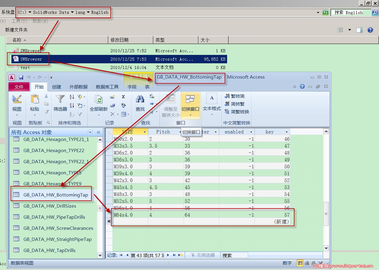

[已解决] SW 的螺纹设置最大M64??

% S( u, J9 k( a% t*/**************************************************************
7 L1 P* T+ K) P4 [" T( ~! E# a言归正传,下面的内容但愿能解决楼主你的问题,内容答案从  百度搜索 而来& ^4 c, S: ~* ]  Y4 Y; r
% y% }& N  R7 |4 `4 f( ~- t$ v. q下图是我自己做的3 D4 f, Y7 G: y3 b7 I: d
2010-12-25 7-59-07.jpg $ o! \/ [2 y4 z5 a4 i2 K9 f% a
5 D; m: P7 j! n. L方法可以参考
+ s0 f" g# ~! z: s. D* \( K* Fhttp://www.docin.com/p-46125290.html
