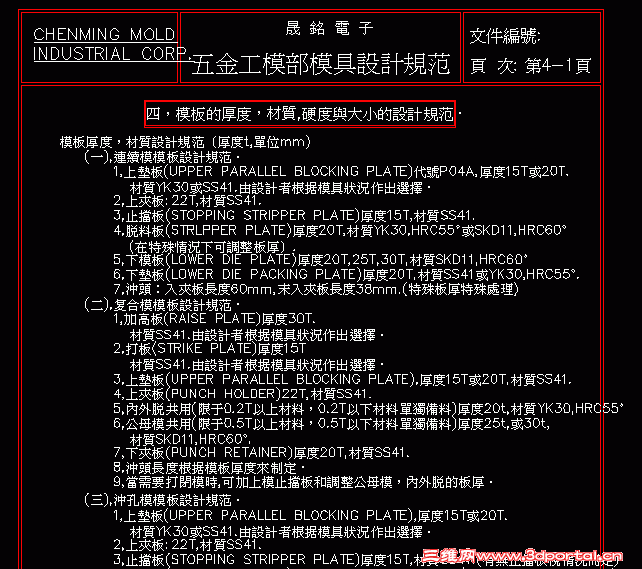

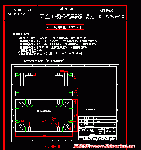

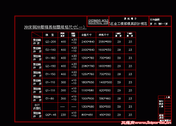

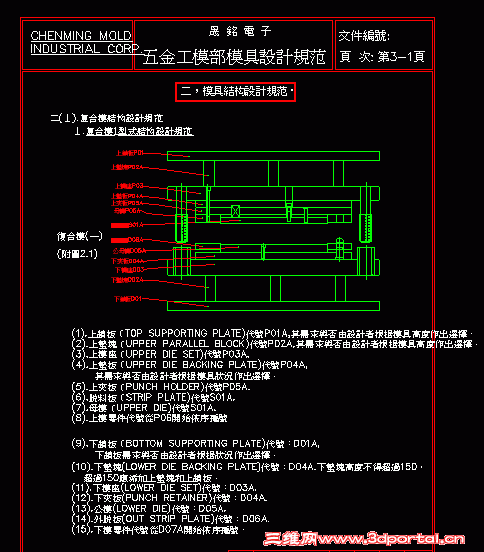

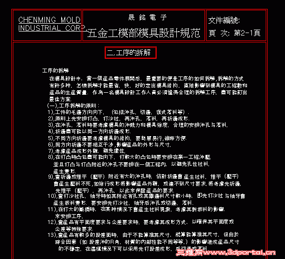

发表于 2013-1-7 17:50:14 | 显示全部楼层 来自: 中国浙江宁波
我来介绍一下吧,那附件是“晨铭电子---五金模具设计规范”内容,以下为部分截图,大家看看有需要的就下载吧,不需要的就不要浪费流量呢!
