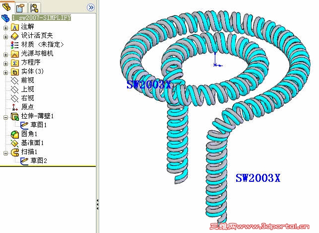

[已解决] 请问高人这个图怎么用solidworks来完成
发表于 2010-10-29 15:03:37 | 显示全部楼层 来自: 中国江苏扬州
18# sundavid
4 x' ]7 `( e0 e8 i把各段合并成一条曲线,3d草图那一步可以省掉,直接点曲线--组合曲线--选中那些边。
发表于 2010-10-30 14:01:58 | 显示全部楼层 来自: 中国江苏苏州
用3D草图就可以转为实体运用了啊
发表于 2010-10-30 14:37:54 | 显示全部楼层 来自: 中国贵州贵阳
26# andyzhu2825   P* B( ~2 u. \4 j; C$ m4 A
2 z# b( }/ q5 }  F" w( a5 Z用组合曲线和3D草图生成路径其实都可以省略。扫描轮廓用上障眼法也可以只扫描一次。
发表于 2010-10-30 14:56:20 | 显示全部楼层 来自: 中国河南郑州
不明白楼上所说分段做,怎样理解?可否给个例子?
