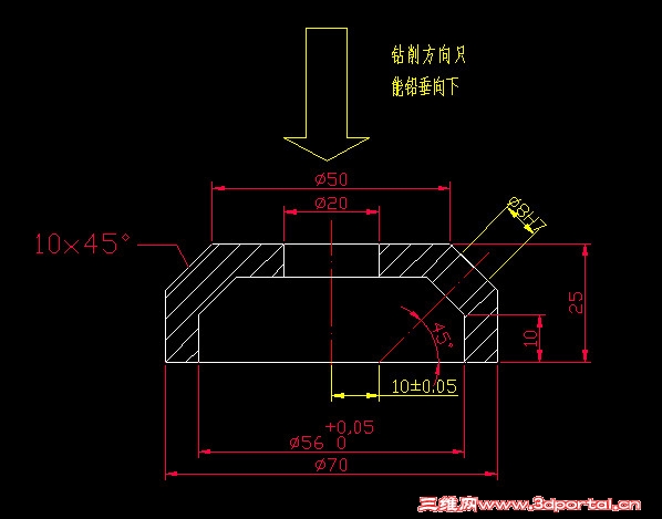

[讨论] 练练手,大家看看这个夹具如何设计?
发表于 2010-9-21 06:32:14 | 显示全部楼层 来自: 中国江苏徐州
以中间的孔定位,做钻孔夹具。
发表于 2010-9-23 20:49:51 | 显示全部楼层 来自: 中国北京
我假忽略去千军一将大哥说的那个尺寸为题,单独对于黄线尺寸所说的那个,如果是我干的话,我会使用第四轴加工,夹具用最简单的组合来组装,然后让一根直线轴走10mm.,再然后转台松开然后旋转45°加工那个孔。记住加工那个孔要用打孔机或者加工中心,不要动不动就用铣床加工孔,如果你说了这么干,机床厂家就有权停止你的一年保内,懂了么!
发表于 2010-10-15 12:07:31 | 显示全部楼层 来自: 中国江苏南京
如果是我做这个夹具,我会选择V型块45度放置定位,图上是一个圆形工件,孔除了在45度倒角上之外,没有其他位置要求,只要V型块就能搞定,这个加工孔要求很低,没必要搞一堆的吧!
发表于 2010-10-20 11:04:25 | 显示全部楼层 来自: 中国上海
因为是间隙配合,再加上产品上面有通孔,个人觉得定位块做整圆没有问题。
 楼主| 发表于 2010-10-20 22:10:17 | 显示全部楼层 来自: 中国湖北襄阳
. v' j  d* s4 F/ o' y  v+ q' s/ t) D( c9 [& `# A/ p0 ^( k* \3 i+ {* Q
jianju.jpg 1# blueje
* S$ }" q) u$ L* n/ e我把图重新修改了一下,这道题是考如何设计夹具以及如何定位保证精度,不考虑数控机床,加工中心等,只要求用普通台钻加工,可以实现吗?

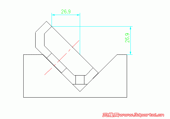

发表于 2010-10-21 11:30:18 | 显示全部楼层 来自: 中国江苏苏州
本帖最后由 wakang 于 2010-10-21 11:57 编辑 - O; x* }1 x% |3 _. u
4 E0 L5 U8 W: @+ w, b3 T$ @! \LZ,图纸中56内圆依然缺少高度尺寸及倒角尺寸,权且当做截面厚度相等,倒角为45度。由于Φ20,Φ56,Φ70尺寸均为自由公差,且无同轴度要求,在此情况下,认为10±0.05位置尺寸无意义(对产品实际使用或装配时)。图纸中10×45°倒角与10尺寸正好吻合,即V型铁中心位置与Φ8中心位置相同,故此引入如下方案供讨论:% O% h9 d9 Q* ?2 t( M6 c2 O
3 M+ V2 K, a$ q# u9 M) X; z  J  d5 Q8 A9 S# G+ ~9 ^% w* @
补充说明:草图,请见谅。图示2处尺寸为表示有空间钻孔,请三维兄弟们指教。& w& ]: o# c3 s+ ]

 楼主| 发表于 2010-10-21 19:13:35 | 显示全部楼层 来自: 中国湖北襄阳
31# LIAIYAO 台钻就不能钻出Φ8H7的孔吗?先钻Φ7.8的底孔,再用Φ8H7的铰刀铰削加工,难道没学过?

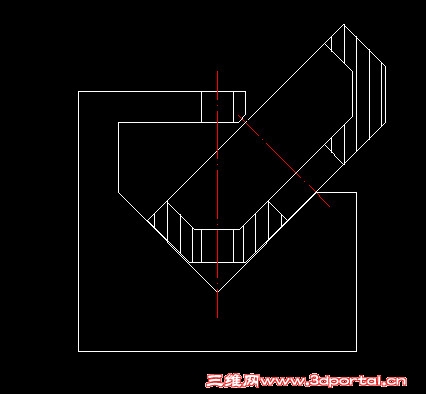

 楼主| 发表于 2010-10-21 19:58:05 | 显示全部楼层 来自: 中国湖北襄阳
32# lllieee / i& M, b  J/ \: j( N, I5 s: s
9 B& d( r3 Y3 d8 y$ V8 Z我是这样设计的,只要算好导套的相关尺寸应该可以实现吧,请指正!3 j/ E' }1 |! L2 ^2 O

发表于 2010-10-22 01:11:04 | 显示全部楼层 来自: 中国广东深圳
32# lllieee
, b6 h. o  ~/ X/ V( ~+ P6 C. l
0 q3 A7 v* ?' H我是这样设计的,只要算好导套的相关尺寸应该可以实现吧,请指正!
! i  C: ^0 Q  A2 E- Q: m! v$ |! s  h$ M
1764079
, W; c, p( Z1 ]0 E- {: |" \7 C- F9 eblueje 发表于 2010-10-21 19:58 http://www.3dportal.cn/discuz/images/common/back.gif
* ]- ]. l  B5 M5 l! b# c! D
3 V5 B1 ?3 W9 a1 P+ g
请问,导套内孔的相关尺寸,具体是要多少???
