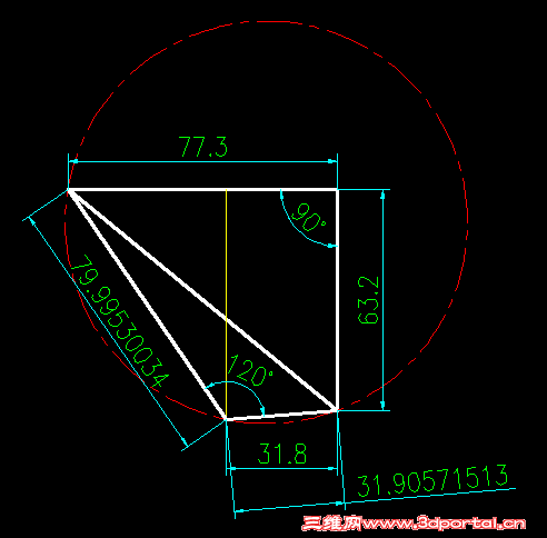

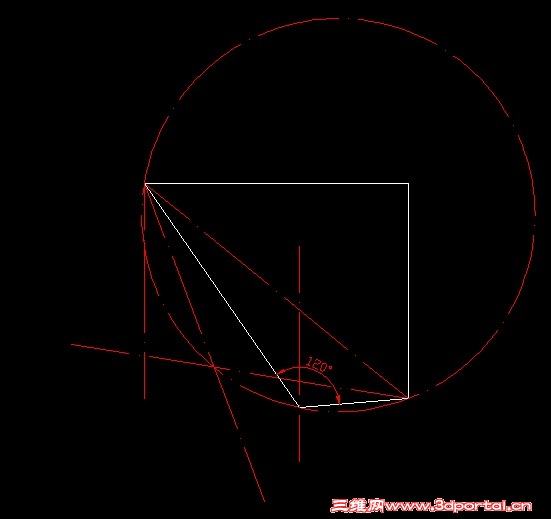

其实就是用到同弧或等弧的圆周角相等的定理。所以上面的那个是不是120度没有关系 的8 v5 F; r; T% C6 [

用圆弧----起点,终点,角度画出; {8 a6 r$ S7 U/ Q) n. l9 i/ i

圆周角对映确实不错,但是发现一个严重的问题,如果把120°改成其他的就出问题了,比如就用圆弧--起点、终点、角度命令时,输入角度125°,画好后测量是118°,输入115°,测出来是123°,不知道什么情况,难道我的CAD有问题么。。。。。哪位大侠指教 啊,

35# 鬼子六的传说
# V+ n/ D8 l, v. T9 F: U+ U  P不是你CAD的问题,是你计算输入有误,你输入110度试试测量一下,看是不是125度?

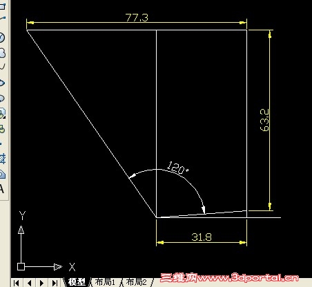

学画了一下,看对不对

" o- }3 q8 S, w  G# p35# 鬼子六的传说 6 p; |3 C# K, n; ?
/ H0 I$ i; i0 e& X
圆周角对映是最简单的方法,只是要换算一下:
- \7 O# V8 k/ U8 I8 d/ z. B# N6 E! a3 k+ n
用“圆弧——起点,终点,角度”命令中的角度是圆弧包含的角度(假设为X),所以:
+ X9 k% S+ a) R
+ L( X- m1 i! K/ Q  i6 }8 RX=360°(整个圆)-2*(图示角度,即120°)=120°" Q$ |$ W1 v4 Q* F+ I: {
/ N/ n+ x% O( q5 s) `
若图示标注的角度改变,则按照以上公式计算,例:图示要求角度150°,则
% t) E: y$ y8 i. v  c3 G( g. I& _
* v# h7 j; p. q  ?X=60°(当然图示角度是有大小限定的)
. i7 I1 D. N5 `1 _$ K- L( y5 ~! Z; N
画圆弧时是按逆时针画出

其实大家都被题目给的坐标系搞混了: g$ s  @' E9 ?5 C$ g; W! o
如果将坐标系放在77.3和63.2尺寸标注的右上角位置* q9 i- u4 S) T* U
我觉得大家应该都会画
- D' m% U, P$ B- f先画一条向左长77.3的线段,再画一条向下63.2的线段
, G# i6 B1 w5 c2 b' w$ e. j然后用“起点、端点、角度”画圆弧
8 q* o5 G1 S! n6 K起点和端点分别选77.3和63.2线段的另一端点
+ c2 e9 J1 Q1 L) A; @" j1 O角度输入120度( ~6 ]  ]1 u( X; ]3 }
圆弧就做出来了
9 o, n8 n5 [: @! q2 ]/ }; M+ u3 K然后将63.2线段向左偏移31.8
8 Y8 n/ }; r$ @4 z& T7 P) Z- M: b与圆弧延伸的交点就是题目中给出的坐标点5 B+ D2 N/ O- o& m% b5 _
然后,就没有然后了
发表于 2011-4-22 20:37:14 | 显示全部楼层 来自: 中国安徽合肥
跟是不是120度完全没有关系
