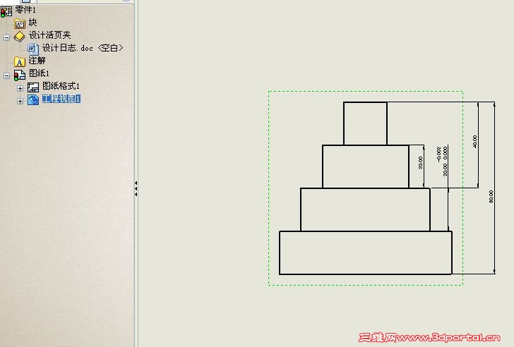

[已解决] 这个东西做出来可以看你SW的功力有多深
发表于 2010-8-6 09:51:47 | 显示全部楼层 来自: 中国上海
我曾经为这也纠结过一段时间,但现在想想觉得没意思。最后还是按自己的思路做,出工程图,手工标注,反而时间省了很多。

 楼主| 发表于 2010-8-6 16:29:37 | 显示全部楼层 来自: 中国湖北黄石
ZHYJ96 多谢你,从你身上也学到不少东西,这要的是自由建模的好处,不能脱离工程图的意图的表达,不做反复工作,意图表达的越明确越好,就是老的师傅出的图就和新手的差别,已经看出来了,你也是很深的高手,向你学习
 楼主| 发表于 2010-8-7 19:58:27 | 显示全部楼层 来自: 中国湖北黄石
用SW几年了,现在想到建模前要想到工程图的尺寸的布置,标注基准的一致,设计意图更好的表达,把这个题做后应该也差不多了吧,我没有很好的办法自己做出来,当想高手能理解一直期待更好的办法

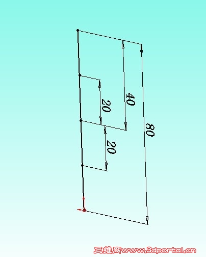

发表于 2010-8-8 08:40:18 | 显示全部楼层 来自: 中国山东莱芜
画一条线作为基准草图足矣,,,这种方法在做复杂图形,甚至做曲面时会显出优势,
( t( z2 J: x: A0 i7 ~7 w- R; w( K$ `. U! @3 Z" i6 T2 L
[img]file:///C:/DOCUME~1/ADMINI~1/LOCALS~1/Temp/[WAFUY)XT]T@~NYOWQI411C.jpg[/img] 未命名.jpg

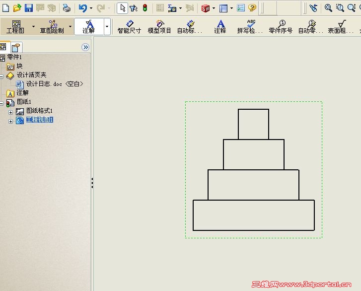

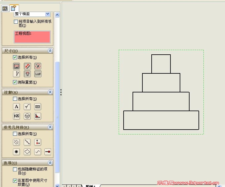

发表于 2010-8-8 10:54:20 | 显示全部楼层 来自: 中国河南郑州
应楼主要求,我画出来了,但是发现花费时间比手工标注更长。帖子不错,我一直也被这个问题困扰着,每次建完模,工程图又得重复劳动去手工标注,的确很麻烦。

不难你可以试试,真的,说出来跟做出来是两码事。SW我接触也有一年多了,不过还没毕业,用的不是很多,天马星空的建模的确很快。但是要做到模型与工程图的统一,这里面文章太大,暂时还没参悟透。期待有高人指点。
发表于 2010-8-8 12:42:54 | 显示全部楼层 来自: 中国河南郑州
23# ZHYJ96
3 e4 u9 @/ S8 f# R请问一下,如何快速画机加工件工程图。我出图总是较慢,特别是比较复杂的机加工件,更慢了。一个得半个小时以上,请问有什么更好的方法么?
