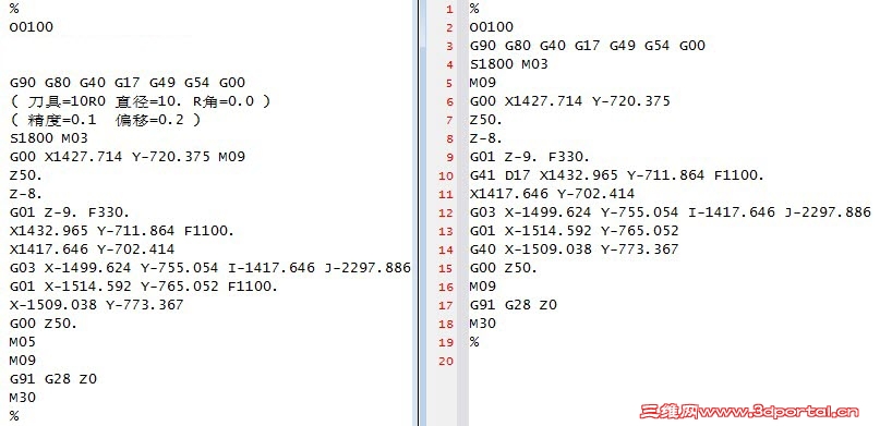

用这个GPP2后处理处理带有刀补的程序时不会输出G41指令,看下面的对比图:

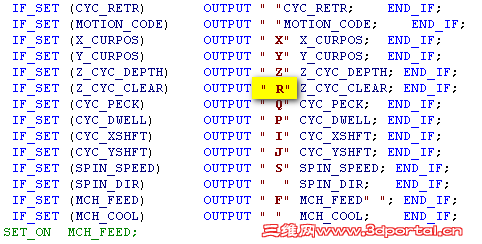

昨天发现最新的问题,用这个GPP2是输出的钻孔程序不会自动循环,问题出在下面的“Z”跟“R”上。这个GPP2是输出了Z而不是R!!
, D, k7 N1 c! ? S400 M03
9 ~- a7 o$ Y8 @; z& g$ I G00 X-377.699 Y-180.587 M095 t6 }8 m% I! t
Z40.5
9 P! h& ^8 I! D+ h9 d* C5 F G98 G83 X-377.699 Y-180.587 Z-47.5 R-6.5 Q15. F120. 9 T! B8 V; }8 r  M  L
X380.365 Y-180.924/ D4 J7 P8 ^6 Z" `$ O
G80 Z40.5
" }, C0 R! n) D6 F M05
' U. I5 C8 _" F' g3 B5 R% m M09 + z" U, b/ i3 J1 d
M30 ) a( D7 ~/ K3 f' ?) _
: b( y* t; w0 b8 M  M. f" w) i5 Q- V8 g' a' W5 ]( F
' K0 M" f6 j7 ~" d===================================================================
; I9 Q+ s1 ~5 h$ k3 U1 Z0 x! U9 w0 W) }: _( Y- q1 U9 f# B, }, d/ V
S400 M03
) I2 p: Z$ q- H2 |# ]% \ G00 X-377.699 Y-180.587 M09, V0 y( m! a: ?3 D% l6 q# z& R- p
Z40.5
3 V. J. @; |1 P8 ], T G98 G83 X-377.699 Y-180.587 Z-47.5 Z-6.5 Q15. F120. . E$ D7 r2 @" H' m
X380.365 Y-180.924
2 y9 X# r9 D% z; T" _' W6 ] G80 Z40.5
$ h4 C! s6 a6 b/ X. O5 }  g( U M05 / d  Q7 [/ }0 X0 m  E5 N' k
M09
1 {6 H# I: U- ?4 w0 j, w$ s0 [ M30
# E& B, a% i: g1 L9 r %
发表于 2010-8-5 11:10:10 | 显示全部楼层 来自: 中国重庆
改此处试试
发表于 2010-8-5 14:32:34 | 显示全部楼层 来自: 中国浙江宁波
本帖最后由 master_e 于 2010-8-5 15:08 编辑 # J3 y# k: \8 m* O
/ V1 ~5 ~1 c/ U. j6 \9 Y' l( {1 ?9 B
改这里后问题解决了!!$ }" B% I- }' Q# I4 m4 ]
当程序有刀补输出时用这个GPP2时输出G41 D10 指令问题已经解决下面的代码:
: ?' v  G! f: m4 w8 O8 b7 c
% C1 w: T3 \9 X# ]0 Z; J) | LINEAR MOTION:
( J4 {7 j- D) a/ w* i
5 m  h, w; p& x$ U2 ?8 s        IF_SET (SPIN_SPEED) OUTPUT $ " S"SPIN_SPEED ; END_IF;
8 t) c4 ^  y* j9 [8 ?' R        IF_SET (SPIN_DIR) OUTPUT    " "    SPIN_DIR ; END_IF;
! f9 d5 I$ d; }7 s# i- h      OUTPUT $ ;# O7 a2 M2 _7 l0 Y0 H* [, ~* f
        IF_SET (MOTION_CODE) OUTPUT " "MOTION_CODE ; END_IF;6 {; g) D6 t6 B/ r1 {0 y- t2 G1 t
        IF_SET (CUTCOM_ON)                   OUTPUT " "  CUTCOM_ON        " D" "10" ; END_IF;
  E* i5 N# r- ^! z; Y- @            IF_SET (CUTCOM_OFF)                   OUTPUT " "  CUTCOM_OFF  ; END_IF;2 A1 }/ j; R3 C- }  |7 h( {
        IF_SET (X_CURPOS)          OUTPUT " X" X_CURPOS  ; END_IF ; 7 A$ o' d. J8 D, R+ ]
        IF_SET (Y_CURPOS)          OUTPUT " Y" Y_CURPOS  ; END_IF ;
. `- z( F; }6 L  d        IF_SET (Z_CURPOS)          OUTPUT " Z" Z_CURPOS  ; END_IF ;: c0 k1 H& Y# O# [, j
        IF_SET (X_CENTER)          OUTPUT " I" X_CENTER ; END_IF ; & n1 w% U! u8 o2 G  ^+ G8 C2 o2 k
        IF_SET (Y_CENTER)          OUTPUT " J" Y_CENTER ; END_IF ;
2 T8 T; ?! j1 [! b3 t        IF_SET (MCH_FEED)          OUTPUT " F" MCH_FEED   ; END_IF ; ; ]9 N: t& B. d6 R7 K, ?
        IF_SET (MCH_COOL)      OUTPUT \J " " MCH_COOL   ; END_IF ;5 ]0 C3 |/ f5 Q$ y. I5 V" S
        SET_ON LIN_MOV ;
* B* q: g& q7 \        SET_ON CIRC_MOV ;
4 W+ g; ?1 T: n; [# {: p/ q# _- x. v# k: {# v
& x- \  o' `8 Z===================================================. I: X. [. z9 l% h/ B
下面是程序% Y* R5 p! u% Y% w" q# H) |
%4 v8 S5 f) a" V
O0100
7 f! c* A* u" A& ?- Z (本程序由大花猫编制 )5 I6 p. f& j# D/ K
(请仔细核对刀具参数 )
( [+ s% d, a0 w! Q8 q5 ` G90 G80 G40 G17 G49 G54 G00 ) S; _' h; y6 N4 J
( 刀具=10R0 直径=10. R角=0.0 )
: o8 O% o8 Y. \% F ( 精度=  偏移= )" i5 C; i& Z' S& T& @$ }
S1800 M03
9 `: [5 c" m" { G00 X1427.714 Y-720.375 M09
/ l6 h' w/ O# ~' \ Z50.5 y  i6 r$ Y8 b/ n
Z-8.
( C. W+ _5 i7 n8 s" P G01 Z-9. F330.
: y* R& ~- i) O+ n G41 D10 X1432.965 Y-711.864 F1100.
2 W0 ~4 ]. N2 W2 B8 Q! p2 e& s  G X1417.646 Y-702.414# V: I: _$ @  I. h6 H0 q
G03 X-1499.624 Y-755.054 I-1417.646 J-2297.8862 X1 |% _* P$ c0 x7 L: b$ k- F
G01 X-1514.592 Y-765.052 F1100.
3 T( ]6 ]- G/ ?" a  `/ `0 [+ a0 R G40 X-1509.038 Y-773.367
5 E  t9 T1 w' m- s G00 Z50.- m3 e# A5 h! [. i/ ^. Z
M05
) T* i3 |+ j( K M09( u0 d' ~; g% E0 _
M30
- |: H% w# [. H; p  _ %. z$ L* e# J: F% m
$ x2 I1 c6 Q0 k- G7 W" Z上面在“ D”后面要跟一个固定的刀具号,这样利于在实际加工中输入具体的补偿数据。如果跟一个变量值,那当选取的编程刀具改变时这里的数据也会改变,如果操作工不知道的话会出问题!!2 V& d9 O. t8 F& o- o1 f
