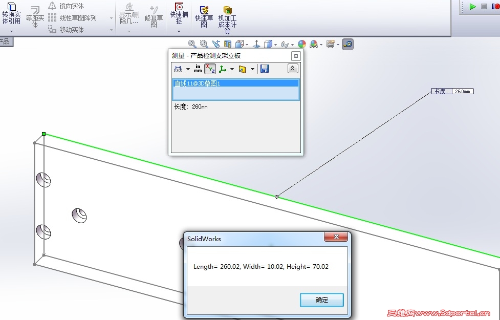

ryouss 发表于 2013-9-5 19:21 static/image/common/back.gif
5 P. x! {- G4 T測試結果是正常的(如图)
+ e. C' Q4 Z% |0 Y5 |但取小數兩位應該是116.55,之間的差異似是原檔英制單位轉成公制單位的小數計算差 ...
7 z0 @' m* }1 o( S8 H" i6 P8 s6 s 很抱歉,我打开零件后,调用这个宏程序后,SW界面还是没有任何反应,难道是我的版本(SW 2010)有问题还有打开或使用的方式不正确
+ f" J# v9 }. n# Y, \6 D測試結果是正常的(如图)/ o( H) F0 V7 \& D# O
7 j. k7 b# K  m7 l' Z9 p
你好,我刚刚下载使用,发现确实是会多0.02, 不知道是什么原因。6 Z& d% j5 o+ v+ g' O4 p  Q

发表于 2014-4-15 22:40:28 | 显示全部楼层 来自: 中国江苏无锡
4 Y/ O7 H5 |. V6 o/ M( B9 o+ c7 Q: W; s
想不到这么久的帖子,还有人逛过来...
. T+ e% ?0 P9 D' V这个其实宏程序都有了,大家可以自己改吗.就当是熟悉一下VBA.5 ^5 l0 X: h6 J' @' r) G$ C$ `% R
至于为什么多出来0.02, BoundingBox.swp宏程序中有个参数AddFactor=0.015" Q3 G" _' Y. x* Y! g
这个应该正如代码所述.是出于自身个人用途的..把它改为0即可.
9 Y2 c6 E0 `) N8 i9 S0 x: ]8 l我就不改了.2012的宏改了可能没法用到以前
- m4 }- L! N: `$ Z) O  e9 [" k不过正好用VB,顺便把它编译了一下.供有需要的人看看吧..2 i) W* [7 m: J1 n
文件必须打开 ,且必须为零件或装配体,询问是否要写入自定义属性,是否画出3D线..2 [4 _  x, r" k' Y
如果喜欢研究一下,请编辑宏程序.* M" z/ U4 u, L% F
也可以用命令行:draw3dsketch.exe /code ,程序会复制到剪贴板中...  D9 j- ^. n# [# _0 w0 d$ V( C
