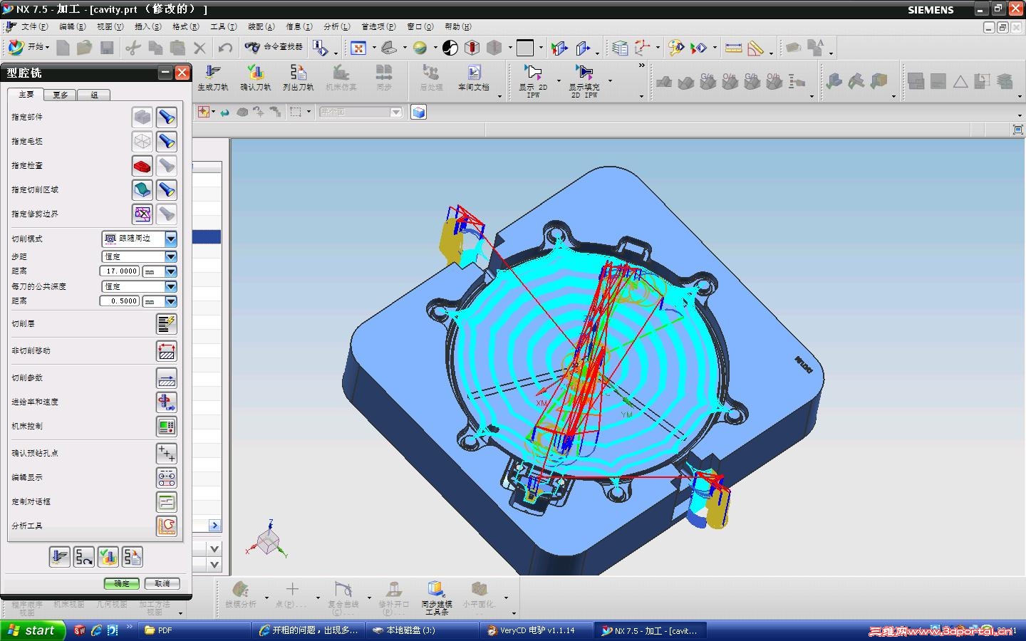

[已解决] 开粗的问题,出现多次,可能你也遇到过

拿个体当下 就好了 ,跳刀少的多
发表于 2010-12-25 08:43:07 | 显示全部楼层 来自: 中国江苏无锡
应该毛坯太大吧
发表于 2010-12-25 22:17:43 | 显示全部楼层 来自: 中国山西太原
用加工面吧,比用边界省事

如果表面没有余量,开粗指定切削区域就可以了。

边缘跟踪的原因
