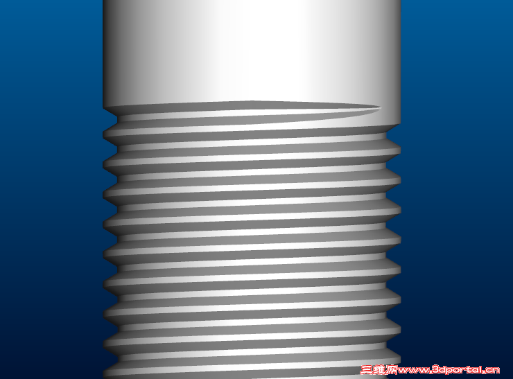

[讨论] 一个螺纹收尾困住多少Proe高手

用 混合做啊!  你看看我这个标准吗?

虽然螺纹收尾是加工自然形成的,但螺纹收尾的造型确实有一定的技术含量,是可以提高造型技能的

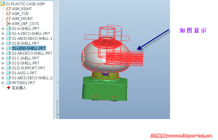

1# wangshuming 楼主有心思讨论这个问题,有本事就把我这个问题解决掉,下面我提供截图,看看,期待高手解决

很好做的吧,只要建一个截面

小题大作,一条扫引轨迹就可以了,主体是一段直线,尾部连一段相切圆弧

其实这东西不难哦,在收尾处管你梯形还是三角形,做几个曲面,合并,实体化了事。。。
