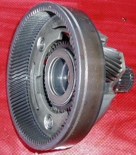

发表于 2010-3-6 08:44:35 | 显示全部楼层 来自: 中国江苏泰州
呵呵,再贴一张图讨论一下吧,看看这个内斜齿是什么旋向呢?
