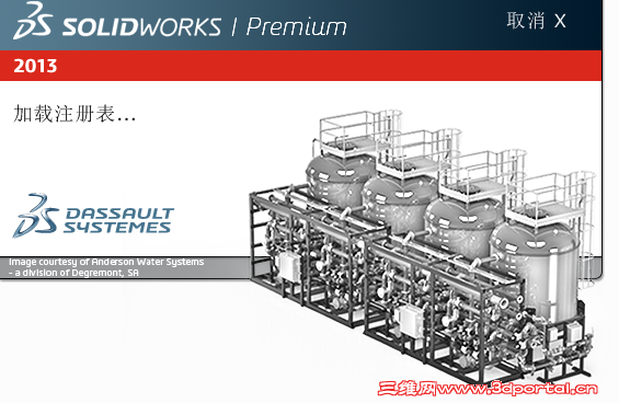

启动界面的图片
在一个叫sldresu.dll的文件里,路径为! R6 F1 J5 r; O. L( [
X:\…\solidworks\lang\chinese-simplified文件夹里面,中文版就改这个。
1 `# I# \5 B5 x. a) E/ olang文件下english文件夹里也有一个,我想英文版就改english文件里的就行了吧,没试过。
6 u0 s( p8 b/ J1 d! _% X2 y* C我用的是SW2010,2011也适用,我就是在2011上成功的,其他版本就不知道了,应该是一样的。9 {8 v6 k7 A, S# I  ]) ~: x
软件推荐用PE explorer,会用其他的也行,我只会这个9 P( n" U0 D! ~* |+ E  U
软件下载,自行百度,好像挺有人气的。% S. s) e2 \) {+ k, E) X% |1 W
教程什么的,操作起来不难,讲起来不容易,
+ q* f9 T! C' E4 WPE的操作教程不懂得还是自己百度吧,还是比较简单的,告诉你们文件位置就够了不是吗?9 ]- }5 C$ ^; c; D  |3 S
我只讲一下主要的过程,或许有人颇有心得就发一下你的详细教程吧。
( H& u, \2 |7 F& y$ e4 F

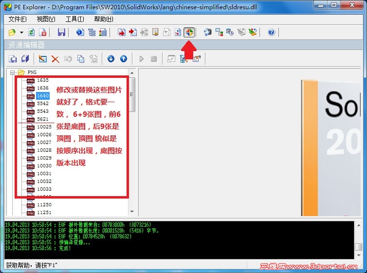

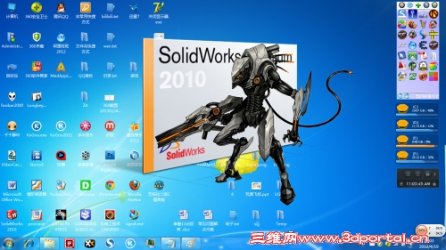

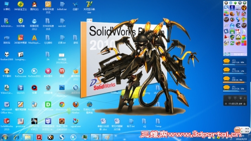

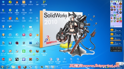

用PE explorer打开sldresu.dll,点资源(箭头处),PNG目录下
+ c" Y: N* u6 D# q
图片位置
图片位置
  o6 M. b& t8 R5 D  n! U. e, c1635到5621是底图,图片上有什么Standard(标准版),Professional(专家版)Premium(这是……经济版?增强版?额外版?有道查了一下还是不懂,
0 S9 c8 ?9 x3 k! |( J. ~反正我是这个版本),还有学生版,什么学生开发包等6种版本,对应6张图,你是哪个版本就会启动那张图就改那张底图(这是我猜的,我真没改过)。
+ b# W  }, M' \. w$ K5 o$ S右键图片->编辑资源->替换,确定,然后保存文件就行了,软件会为你备份一个源文件的,如:sldresu.dll.bak5 S4 D) e1 a. M+ e6 m

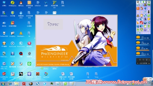

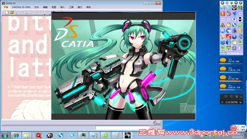

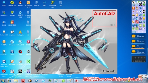

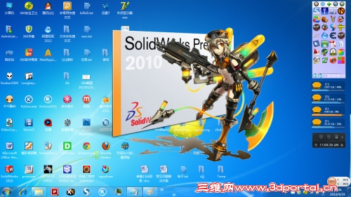

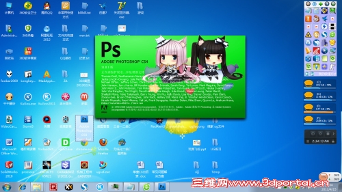

回32楼,SW的底图可以改,我没改而已,我觉得它挺好看,立体的嘛,总比2011的平面图好看多了,我改界面都会把
4 K* ]+ u5 _0 G; n5 l% [软件的名字呀,logo什么的用PS抠出来再贴回去,这才有软件味,像:, M. a, g' m8 {+ O2 J& `
cad
cad
catia
catia
1 m( j" t5 r7 e1 ?, d
proe
proe
ps
ps
9 Q( l! p+ b2 Y0 ^1 O

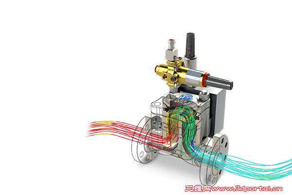

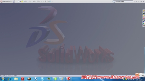

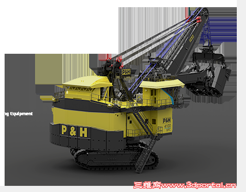

8 |* u) `2 y  ~其实我还想修改这个画面
1 @( M; P6 j- o, g+ p
背景
背景
2 b$ D2 i, E5 \' g( a6 v6 u
有没有人知道它在哪里啊?我不想再找了,茫茫文件海,没那好运气了。7 w7 y' n# d6 |5 c
求助啊,求助:mad:

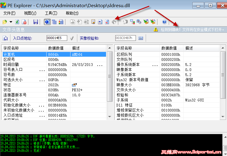

首先感谢erilking ,一切皆有可能啊。我用PE explorer修改2013版,没有成功,不知是我下载的软件有问题,还是2013不能,还请erilking试试看2013版64位
sldresu.rar
2.08 MB, 下载次数: 33

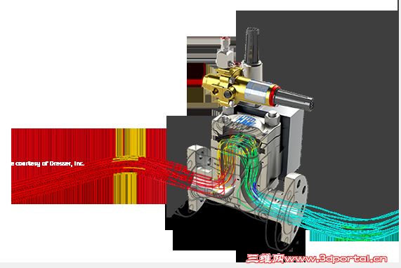

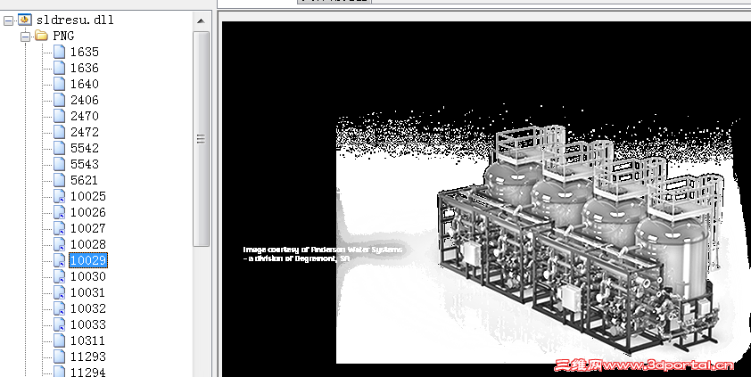

软件里的图片看似不完整啊7 n' A" M- M0 \% k

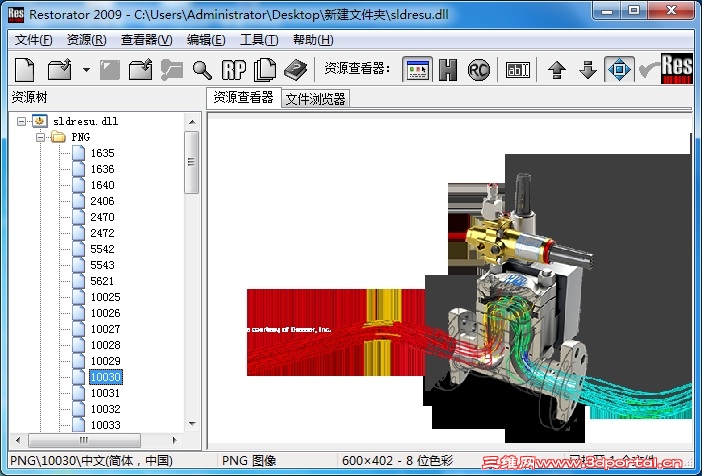

64位的啊,我又上网查了一下,PE explorer只能打开32位的,是我疏忽了,
* z4 U! a  l7 U4 X  D" j& h5 t2 ?我用的是32位的就理所当然的认为其他人也是32位的,对不起了。$ H# Q/ a  F; t; S
Restorator打得开,还有楼主用的ResourceHacker3.6.0.92也可以

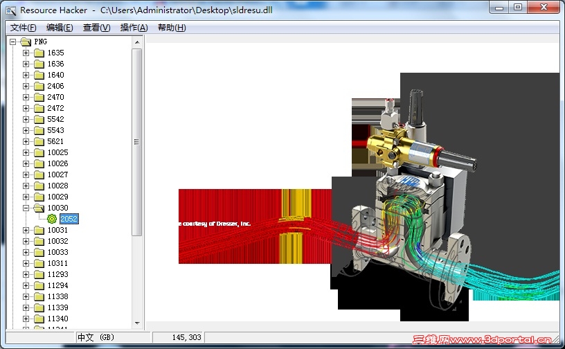

) I  U8 C5 C) j5 d8 L/ R( K8 g# e" B图像不完整的话,应该是这软件不怎么支持打开这个dll了,
. @: P( W, N; `5 Y只能说这dll太新了,打开图像明显是坏掉的嘛, F9 ?# Y7 d: |5 G$ G
这是Restorator
3 N& r# ]6 u/ Y! _( }这是ResourceHacker3.6.0.92+ G1 B1 e" `( P# m+ q
9 n  y; X  I( w3 z
不过导出的图片是正常的啊,( a  G% s/ C0 ^& G/ x/ h
0 G4 H' Y7 c% j2 g, W( V% _& s1 z; `照这尿性来看,导进去的应该没问题。
! {1 ]- u3 J3 N0 t  r1 R5 W我做好了一个,你试试看
: A9 C. f% |( [) n$ }% G- _ 1636.png
. u- t- j: y6 o! v9 ~  I这是底图,其他没改。
+ j; }+ \; B8 d: D+ X& N sldresu.rar (1.89 MB, 下载次数: 68)

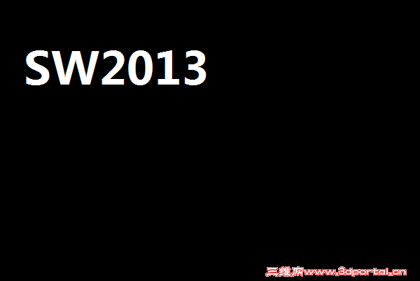

) P; k3 w) y0 v5 u' n6 w) n
2 C( _1 N) M. A奇怪,我将10025-10033改成黑白,启动时却没有调用黑白图片
 楼主| 发表于 2013-4-19 22:54:03 | 显示全部楼层 来自: 中国湖北咸宁
本帖最后由 ZHYJ96 于 2013-4-19 23:05 编辑 2 n% P# \# t- \6 D0 d3 ?  J
4 C! [  ]0 i9 t/ e可以的,可以我没有复制正确  C+ F( m  J4 g* [; B& x

发现10025-10033图片不能使用太大的图片,否则就不能启动软件

2 E& e. r" `& J2 Y1 G, A, n就是怕有大小限制,启动界面一般都不会改成太大,其他软件修改的教程也这么说过,我改的是800*600多,没问题,比原来的大,又不会有出错。
) w7 x% e2 v3 D9 L  |: S; t1 @(顶图和底图我是改成一样大小的哦)
