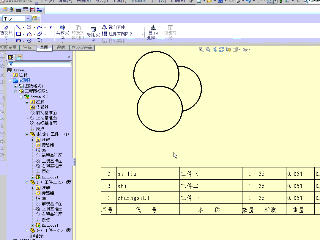

2 j& F% t8 G1 m" I" m0 x9 I% `  r* S/ i7 K6 h+ c, L( u' O
闹了半天整了个通过BOM的修改
% B  Q' ~/ e. H1 W$ q% ^这算批量修改吗?& B5 h$ P6 i2 c7 Z/ o  u: R. D- s
- Q8 v) `) V* y' x; S, ~另外,右击BOM是可以打开零件的,没必要到设计树里去找那么麻烦

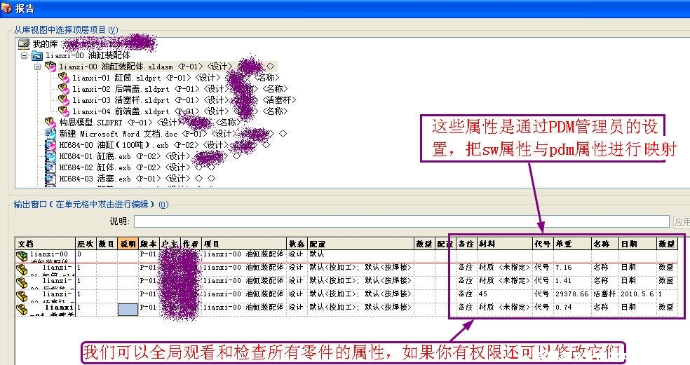

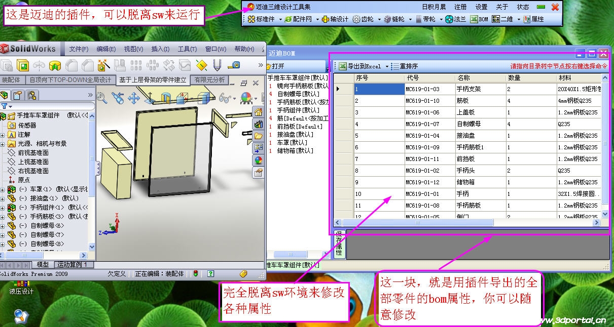

张亚剑朋友:我看你是没有明白楼主问题啊。+ }3 Q1 ~" @. w" [4 F) ^
你只是利用了sw属性与bom表的反向关联,我承认是被你钻了空子!你也不至于故弄玄虚到这种地步吧!' u) Z. v' R3 Y5 ]! _* c: x& }, o
但是你要知道,你还是错了!!!楼主要的效果,是在与sw环境分离的环境中来全局编
6 E$ i; z8 V, S# v0 E" D' V: Y写和查看BOM属性,你搞来搞去还是要在sw环境里面动手脚,这显然不是楼主想要的效
8 D1 l4 E: e  c' a2 x, @果。
% R. D) t' Q; T* O我有几个办法,楼主可以参考参考(楼主的观点,让我惭愧)1 l# C. G" h" L: G, q+ T% U
1.可以利用迈迪的单机版的插件,里面有BOM清单,一目了然,可任意任意修改,而且
' x3 e3 k$ Z: D4 i) V* z* e: U
修改界面是与sw分离的,如下图!1 m) [$ |  C8 @
2.可以利用sw的插件(workgroup PDMworks 客户端)来全局观看或修改,当然了,这
( i: w8 ?3 P+ ?. [& _# K6 J9 j3 L3 k需要与在PDM库设置里面设置相应的权限对应,不是每个成员都可以修改的,如下图!: J7 a9 \4 `; d
我推荐利用PDM来管理sw的产品数据  m' I4 a- {. k
图片看不清,就另存下来看,我在图片上做了解释* l% X' S1 t- V' Z+ c% |
还有高人有其他办法,就分享吧,呵呵
chenjun520601 + 2 技术交流!

非常感谢壮志凌云,确实让您费心思了,方法很好,确实受益了,
4 U2 I3 P+ |- P( I8 n. _楼上各位也费心了,各位能踊跃帮助解决问题,深为感激,它日把我认为有益的分享出来,以表谢意吧

由于没有相关插件和SolidWorks的PDM,因此我也只能用BOM来解决问题。
4 l* r' Y8 M% h请教一个问题,希望有能够解决:+ `% ^# j0 B+ L! n
   如何才能将模型图和工程图的属性值建立关联关系,即模型图中的属性值填好后,工程图中的对应属性值自动生成。
