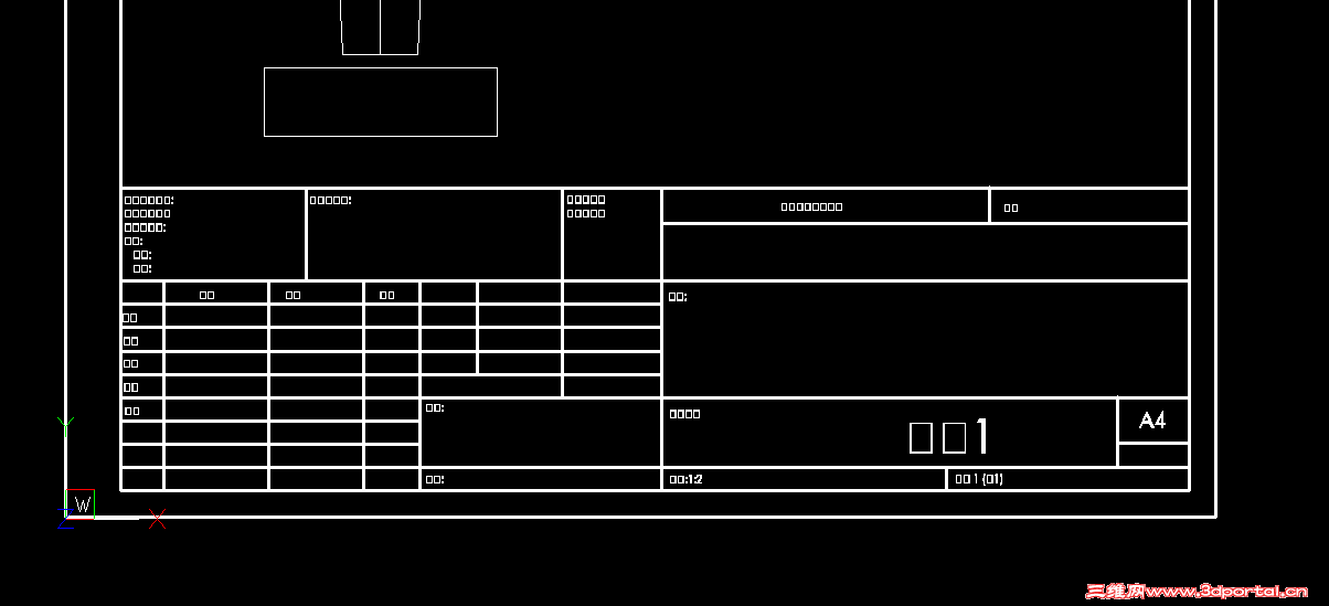

老是说SolidWorks转cad字体乱码的你们错了

我转过但没出现过乱码的

试了下  真的有用  不过就是直径符号变成了一个方框  看来字体问题还是存在的

你编辑一下看看,会有如\M+1908d的乱码

用了楼主的方法,还是有乱码。所有字体采用文档字体。文档默认字体是“Century Gothic”。不知道与楼主的是否一样?

乱码倒是没有了,只不过文字比实际变大了,有些也会重叠在一起。还不如直接转成DXF。

试过了,还是有乱码,还是直接转为DXF格式的方法实用。

问题还是有的,一是直径符号和角度符号时常不能正确显示(SW中选仿宋字体),二是字体常常会增大,冲出明细表的格子,三是形位公差和基准符号会走样且不能在AutoCAD中编辑。

用楼主的方法后,用AUTOCAD打开没问题,没有乱码了,但用ZWCAD2008打开还会有个别文字识别不出来,不知道什么问题。
