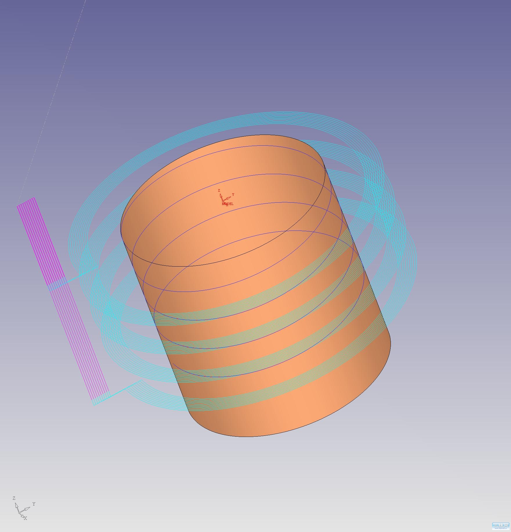

[原创] E9.0203(SP2P3)螺纹加工刀路

发表于 2010-5-2 16:39:02 | 显示全部楼层 来自: 中国浙江嘉兴
大哥做个外螺纹吧,内的看懂了
发表于 2010-5-2 16:40:13 | 显示全部楼层 来自: 中国浙江嘉兴
求你了,密密麻麻

 楼主| 发表于 2010-5-3 16:17:26 | 显示全部楼层 来自: 中国浙江绍兴
求你了,密密麻麻$ C0 ?# p7 x) |% g0 P0 a. d3 l
cyqzxy 发表于 2010-5-2 16:40 http://www.3dportal.cn/discuz/images/common/back.gif
+ p: D1 `5 z( i& ]$ z! q
  s3 i8 S  P( ?( i2 T2 e7 G1 D$ P6 P) D
内外都一样的    方向便便就好了

发表于 2010-5-5 17:21:59 | 显示全部楼层 来自: 中国江苏苏州
那请问楼主我用的是6.0的,但是我看了下,6.0没有9.0里面的流线里面没有“局部铣”功能啊,我用了好多种方法都没用,请问是不是软件没有升级的问题还是另有其他方法
发表于 2010-5-6 14:45:20 | 显示全部楼层 来自: 中国江苏苏州
密密麻麻 能否传个你的CIMATRON9.0的软件到我的邮箱里 chf172238@126.com  万分感激了0 s  k7 |# Y; t" `* y
我用6.0的做不出螺旋刀路
发表于 2010-5-6 20:58:48 | 显示全部楼层 来自: 中国浙江嘉兴
俺怎么给了方向是下面往上走,那个外螺纹就是搞不来,再次跪地求密密麻麻师傅了

 楼主| 发表于 2010-5-7 20:11:54 | 显示全部楼层 来自: 中国浙江绍兴
6 H  c9 X8 O, `2 i3 o' t( o我用6.0的做不出螺旋刀路6 j, Z4 t% p& ]: u% i7 s1 X! I* C9 n
chf172238 发表于 2010-5-6 14:45 http://www.3dportal.cn/discuz/images/common/back.gif
& @8 _3 n. k% @8 z# }+ x( \  ?% J5 x& P: j  [
是的  要到E9.0里3轴里才有航空铣, E1 b" H2 s0 z* N  [$ I+ G! D
/ B5 Q+ E; i8 O, y9 f+ tE6.0 里要到多轴铣里去做  刀轴选择3轴   就好了
 楼主| 发表于 2010-5-7 20:35:06 | 显示全部楼层 来自: 中国浙江绍兴
俺怎么给了方向是下面往上走,那个外螺纹就是搞不来,再次跪地求密密麻麻师傅了& T( Z6 d- C1 Y( R! y* t
cyqzxy 发表于 2010-5-6 20:58 http://www.3dportal.cn/discuz/images/common/back.gif
) T( N: f5 s! I  A% m0 v
# I% O7 A+ \/ f
- D1 O" Y8 C( J% Y/ o借着你的浓厚兴趣  我帮你做了一个     和内螺纹一样   反向一下就搞定了
9 N3 t7 F' M8 x- C2 z/ @( r1 D
外螺纹.jpg ! D2 D  S% P- V; W$ |3 y$ L
5 H. \3 {) I( M4 d8 g: B; i. Q6 `9 M源文件   外螺纹.rar (155.07 KB, 下载次数: 325)
