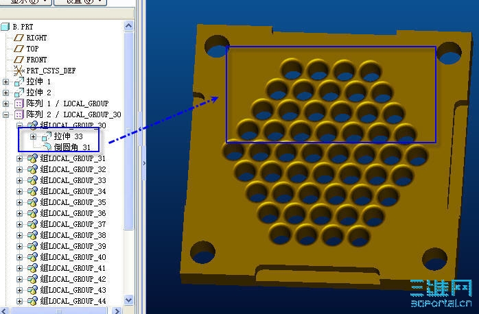

 楼主| 发表于 2010-3-22 17:15:52 | 显示全部楼层 来自: 中国广东深圳
31# ganyiwei
7 I2 {$ r  {# R1 j0 L. s5 B

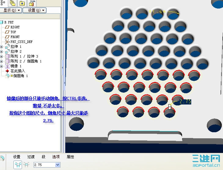

$ g8 N7 W$ U' j. I4 Y  Z    我现在是两个模型都出现了阵列问题。一个是倒圆角不能阵列,另一个是模板下面剪切部分也不能阵列。1 \9 O; X2 _1 j9 S0 b: W
  l& B% y# w/ S! G
这是最后一次听您讲解了,就算没有预期的效果,我都会觉得很高兴,因为得到了您的极力帮助。您告诉了我,以后工作要多用心,用脑,用手,也给了我榜样,对待别人的求助,有火一般的热情。

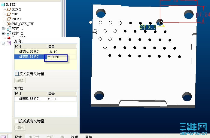

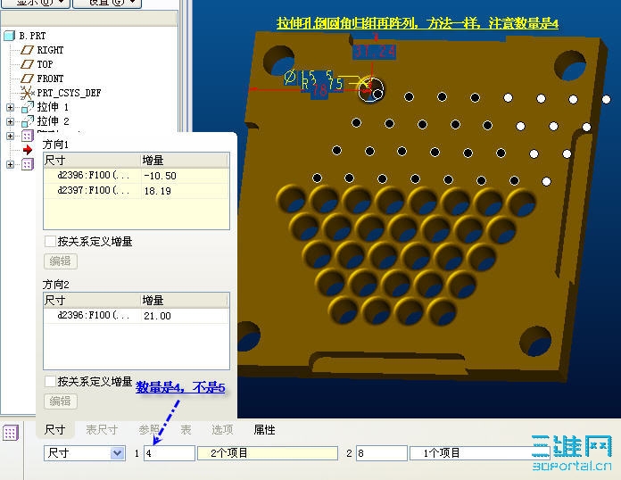

发表于 2010-3-22 22:33:18 | 显示全部楼层 来自: 中国广东广州

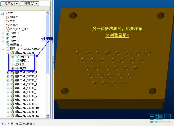

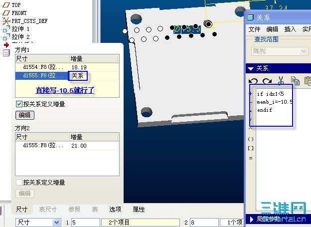

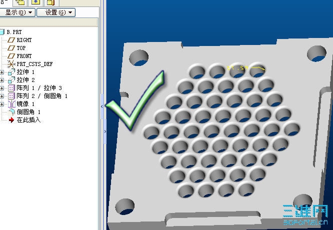

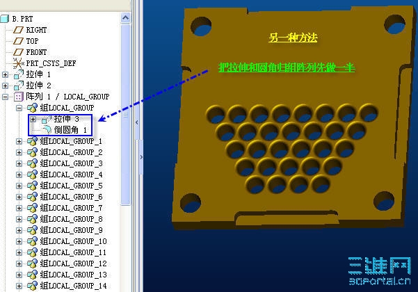

下面的图写得很详细了,自己慢慢看吧,其实说了这么多,还是版本问题,5.0就很好的解决了,告诫一些老古董们,不要抱着旧版本不放,新版本解决了一些不为你知的“BUG”,当你遇到你就知道了。当然功能也增强了,比如:估计很多人还不知道5.0增加了点阵列,就是表阵列的延伸。
