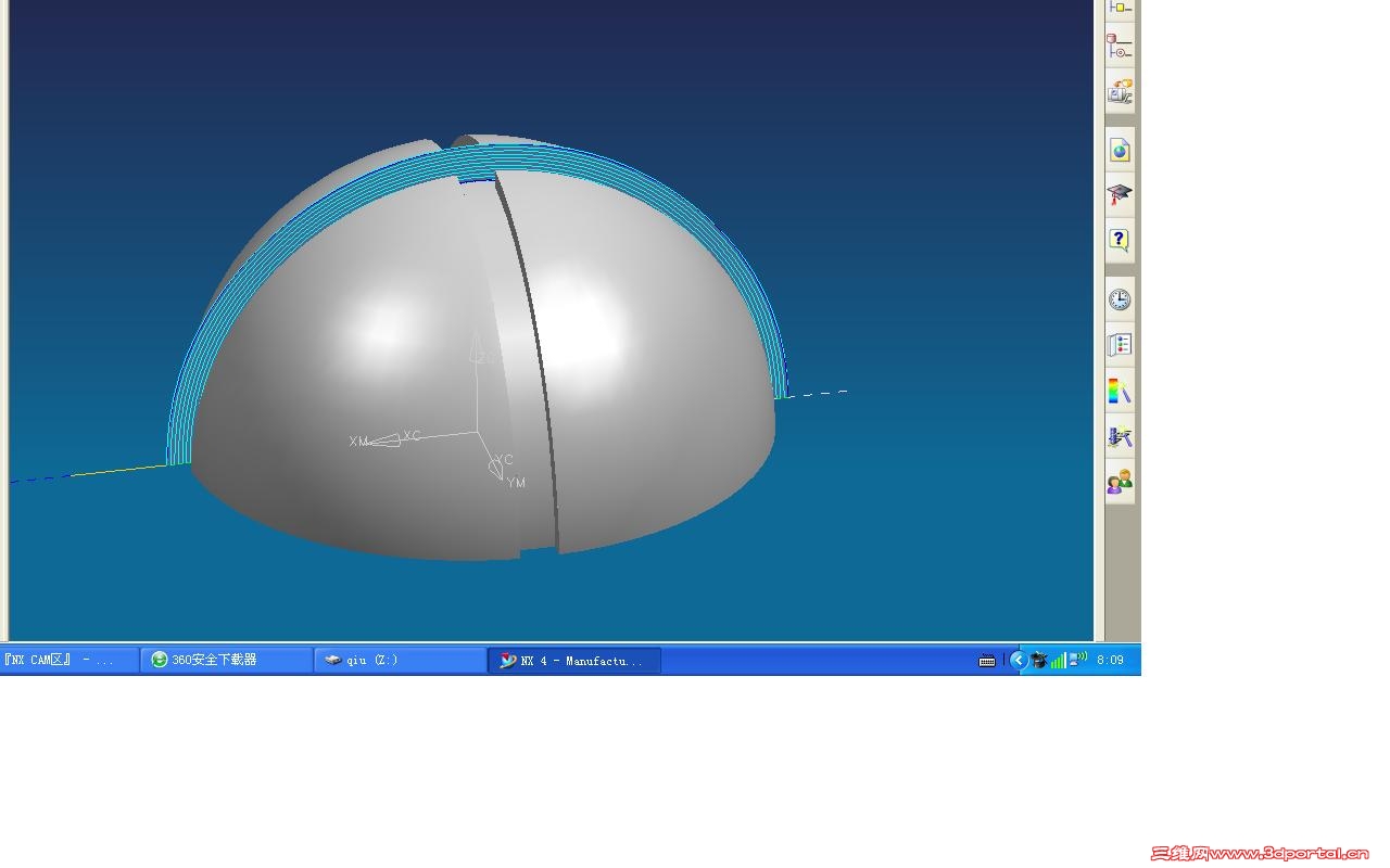

还是五轴吧 ; |7 q  b+ Y) }( m' P, A0 B' ~% B
下面要垫的老高

作一个90度治具,再来把工件摆在侧边用螺丝锁上,用T型刀侧加工就搞定.' ^. b3 E- O. H2 z. Q& J; y% h

11楼的方法不错,就用立式加工中心都可以搞定
