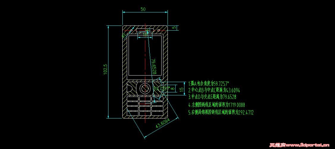

[练习题] 基础综合练习51
发表于 2012-4-13 21:21:47 | 显示全部楼层 来自: 中国山西太原
  [/ [- ]* v% _$ Y; T2 M; J' s! r9 U8 p" S# v
原来是个手机1 P# \7 E: e3 c% ^$ T' y* q

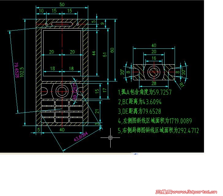

发表于 2012-4-14 08:45:50 | 显示全部楼层 来自: 中国上海
本帖最后由 woaishuijia 于 2012-4-19 04:45 编辑 ! z8 B) {( v, {# [
* [4 j5 f7 m8 Y. B3 Z/ U/ I. N3 y
交一次,上图。
参与人数 2三维币 +25 收起 理由
2005llnn + 20 四等奖
woaishuijia + 5 参与鼓励

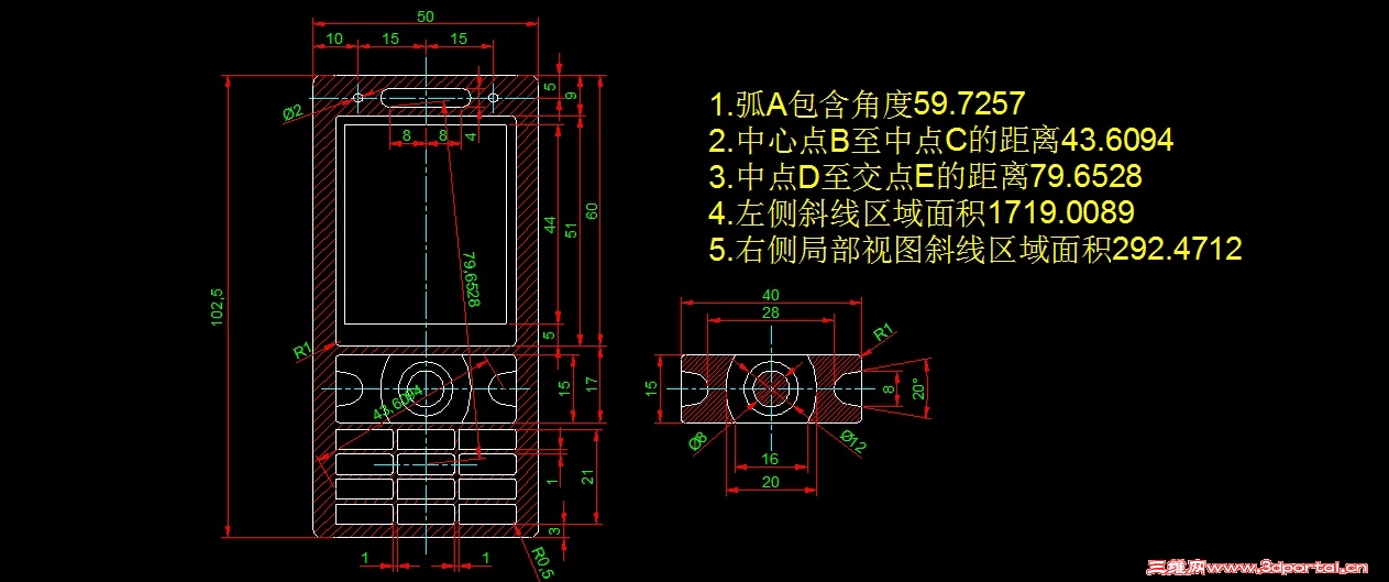

发表于 2012-4-14 09:33:39 | 显示全部楼层 来自: 中国湖北鄂州
本帖最后由 woaishuijia 于 2012-4-19 04:45 编辑 1 j: M% ]" `- Y) r4 _' ~* R+ Y
  Y  f1 f7 D& R6 @; r5 O
我也来试试,重在参与
参与人数 2三维币 +55 收起 理由
2005llnn + 50 一等奖

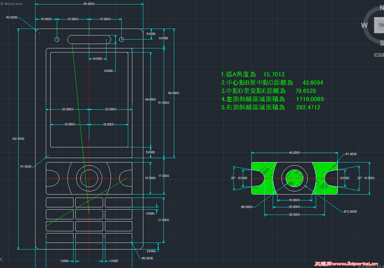

发表于 2012-4-14 11:21:23 | 显示全部楼层 来自: 中国广西北海
本帖最后由 woaishuijia 于 2012-4-19 04:45 编辑 * c2 ~) a( u$ D6 O- K( e) K) p
5 T" M& S: t2 Q; z# U
纯属新手,重在参与。
参与人数 2三维币 +45 收起 理由
2005llnn + 40 二等奖

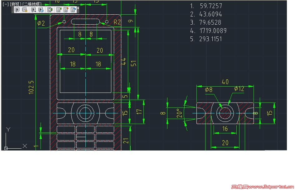

发表于 2012-4-14 16:51:30 | 显示全部楼层 来自: 中国天津
2 p" X# S+ D' ~$ U8 r+ @6 c7 r
5 w- ]* b$ x6 H+ O- G& A; R9 G我来交份作业,呵呵,
7 A% x) q) m/ T$ ]9 ~+ p做完后才发现是个手机外壳图
参与人数 2三维币 +55 收起 理由
2005llnn + 50 一等奖

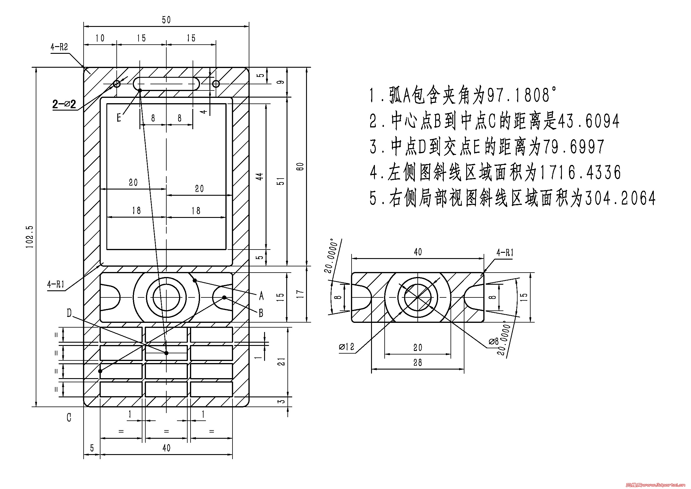

发表于 2012-4-15 06:39:08 | 显示全部楼层 来自: 中国台湾
! W$ C% r% S7 D
9 _6 d; s) j% y6 Q- `交作业了~
8 ?% |7 U# M8 E
参与人数 2三维币 +55 收起 理由
2005llnn + 50 一等奖

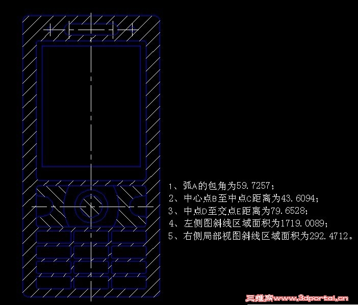

发表于 2012-4-15 07:07:24 | 显示全部楼层 来自: 加拿大
1 {, I' r+ W" m6 p( J' H* V
- M5 i% e% ^1 S2 j2 D9 [( i) \答题完成,请查收。
基础综合练习51完成
基础综合练习51完成
参与人数 2三维币 +55 收起 理由
2005llnn + 50 一等奖
