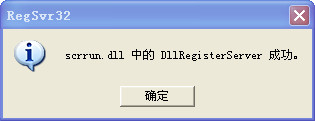

26# 9377546
7 L% |) @" ~# O2 N) ~+ z可能是因为缺少系统的dll文件,先试试附件中的dll, scrrun.rar (66 KB, 下载次数: 124)

 楼主| 发表于 2010-2-18 14:17:08 | 显示全部楼层 来自: 中国广东广州
有没有测试成功的,请发表一下贴图
