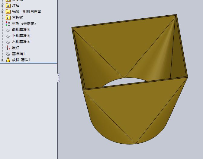

学习~~呵呵,刚做了一个。

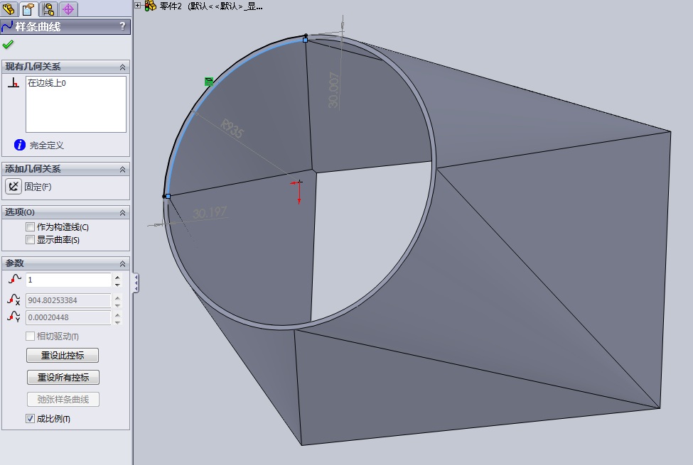

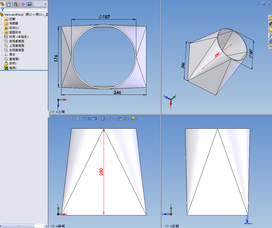

楼主的题目有些问题。
% h+ m" P6 K2 C$ l" i1 T7 d, B/ C: F( V, H. _' {4 N3 G9 S1 y8 _
1、底部的外圆角半径趋向于0,所以抽壳30后内部不可能如楼主在2楼中的贴图那样有紧贴底部的圆角,事实上内角靠下部处必然有一段是不存在圆角的。
# p6 X! \2 y( y+ V! R
, W2 {  X- H/ j# H1 W2、由于4个三角形平面与上下底面不垂直而且斜度也不等,所以抽壳后上平面不可能出现楼主所说的1810直径的内圆,实际上其内部的曲线不仅不是一个圆,也不是椭圆,只是一条样条曲线。此曲线上每一点到外圆间的距离一般都大于30,而且此距离在不同位置处是不等的。
% s: r( q6 _. b, o+ ]- [+ ^6 M9 x) v* C5 R3 _; q  j0 `" U; V
' U! [' _$ _7 v3 @# Z3 t) S* Z6 l" r: S' P
由此可见,楼主的题目要达到楼顶的抽壳要求是不现实的。所以我不知楼主在2楼的贴图是哪里来的?是如何抽壳的? 6 w# q8 n, K. k
  A" E* l! u2 ~+ ^$ g4 `6 W' B+ j

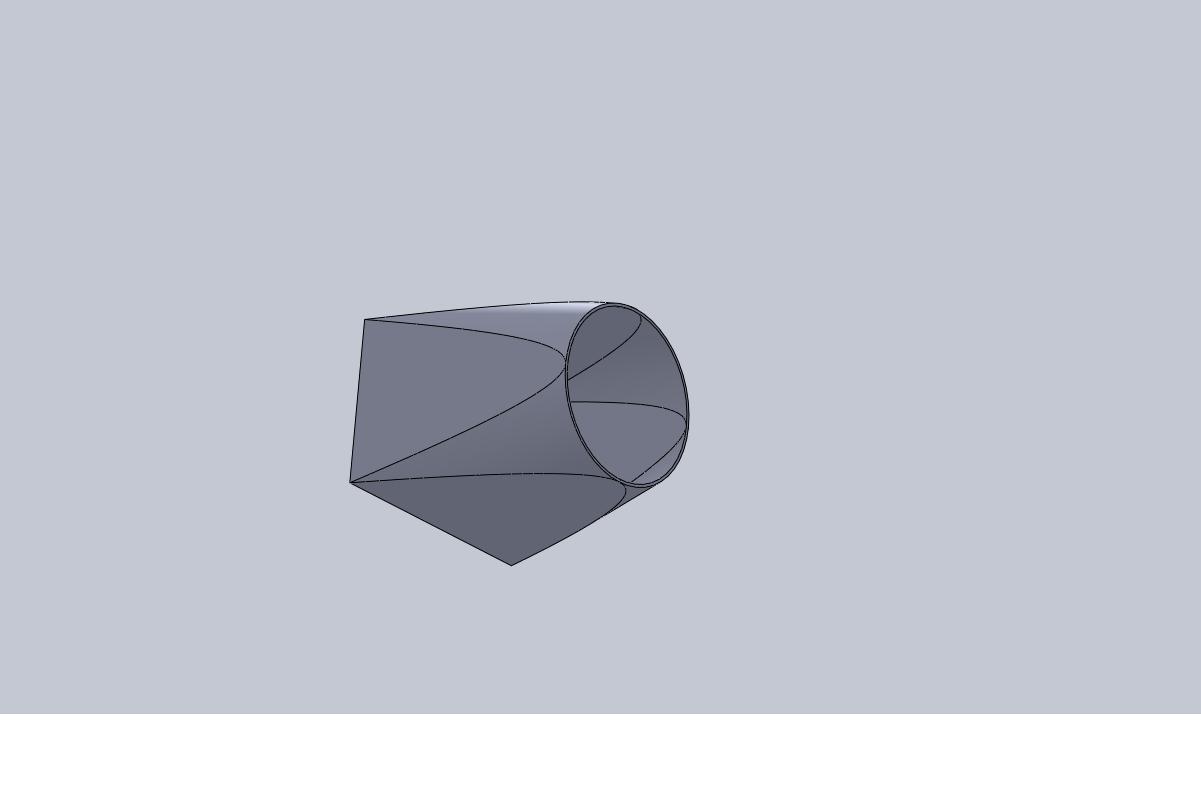

抽了点时间按你的尺寸样子画了一下,放样还是可以的。

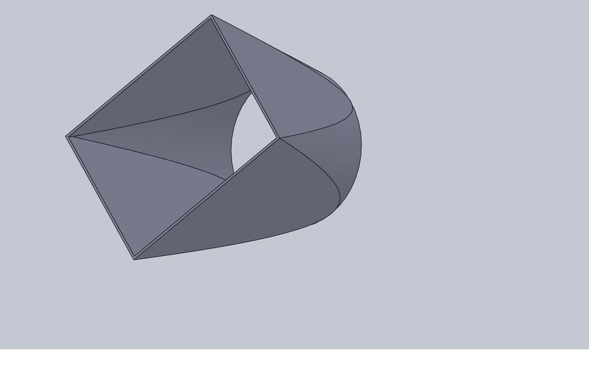

画了一个 4 ~) l! l' a* G6 ^/ m

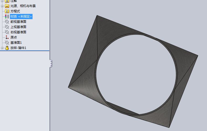

方形外尺寸:2460,1760.圆形外尺寸:直径1870.长2500,怎样放样,放样后,抽壳成壁厚30,也就是内孔尺寸为:2400,1700和直径1810。& j# l' P1 C/ c' Z9 [( g+ }! |+ M
7 O# y/ ]$ A. N/ [( }
) V& q* M3 G* n# ~" U有没有更方便的方法* K; X8 X/ A# s- P# f% {! |  b

* \8 ~1 S+ D, B9 R  x1 j  U不是做不做得出来的事情,要做出你在2楼的样子(当然不是用你所说的抽壳)是很容易的,但是你现在一定要求用抽壳厚度30,这样你的题目从几何概念上来说就是有问题的。因为抽壳的厚度是指面上每一点的法向厚度,而你要求保证尺寸和形状的上下底平面并不与侧面垂直的,所以从原理上来说,抽壳做法是不能保证这些尺寸和形状的。$ K3 P3 Z+ l) F+ P4 O
4 y/ T, A$ @' L4 E0 ?
再重复一下,如果是你在楼顶规定的外形,用抽壳30,必然出现下面三种现象:
6 z  r* O. K8 O; a* {7 _1、在长方形底部内壁,必有一段尖角,而不是圆角;$ X' R+ Z- b2 W* c- b8 j+ n
2、圆形底面内部不是圆,而是样条曲线,长短轴的尺寸也比楼顶的规定要小;" {& ]- u+ t+ {5 o: \; C
3、方形底面内部虽然是矩形,但矩形长宽尺寸必然小于楼顶规定的尺寸。
( x, n( `5 Q7 S$ u, V% T9 m) f
6 \& x, K9 o  G% D不信你把你的抽壳做法拿上来,让大家看看是否存在我前面说的错误。或者你把2楼中贴图的原模型拿上来看看,是否正像你说的是在楼顶规定的外形直接抽壳而成的。
