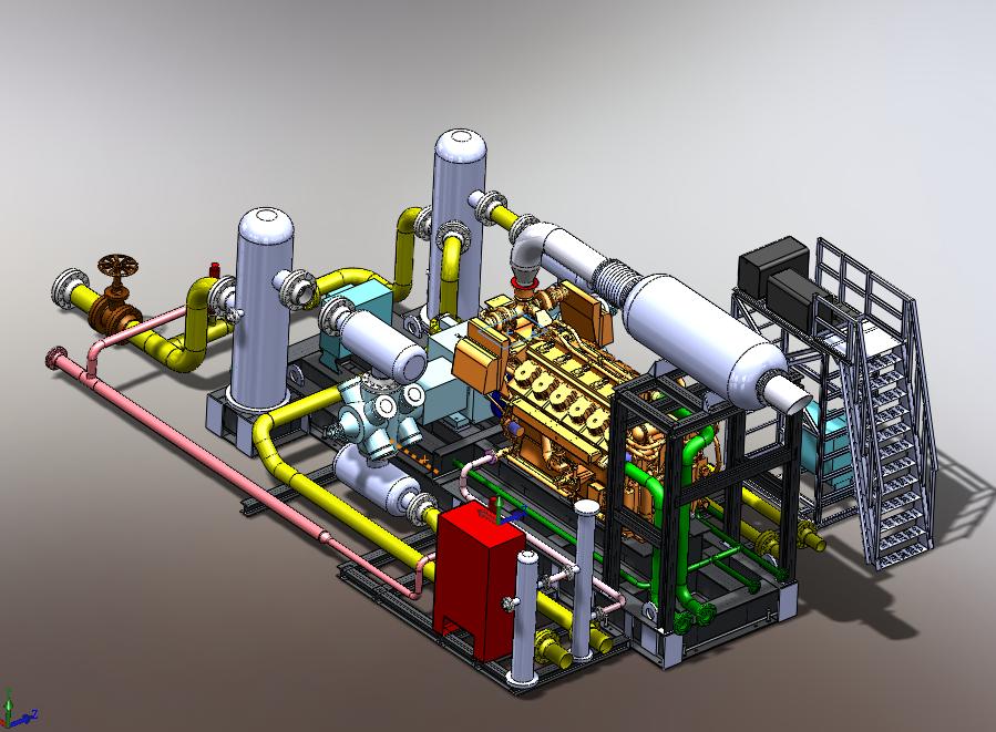

0 `& f: @4 w5 {! A- F     回复楼上的朋友,如果仅仅是在已做好的模型中配置管道;
  }  i% y! Q9 C3 y, T7 v) L' G用ROUTING插件,一天就足够了(早9晚5),呵呵,不需要加班的哈。
2 |8 ~5 b2 ]% p当然,前提是,有管道、管件(如弯头、三通、大小头等)、法兰配件库。$ [  s+ ?2 y* }) l
我们办公室有通用的库(配置可随时改动),当然是根据我厂常用的规格建立的。
) j8 S8 s7 U! I- J( F, m     相信楼上的朋友也经常使用ROUTING,我个人觉得只要把管线中心线! y& A. S7 d# @6 I
走向确定好,上下左右距离确定,生成管线是瞬间的事情。
/ K0 R# G# L8 C7 @0 C# G1 @     我个人遇到的最大麻烦是,安全阀、截止阀之类的零件,目前没有库,  A# u1 s/ |' \4 P
自己画很耽误时间。
! e! d$ `1 r. q) w     还有就是电脑的配置问题,我们办公室专门买的HP工作站,但是,在这种大点的装配体
; J  h5 v2 O: [4 Q9 Q$ c中配管时,机组反映很慢,否则,我相信工作时间还可以缩短。
& w% B  M) ?: ?  N) L
0 O2 k7 d) o5 L, I, q& P. w8 _欢迎喜欢ROUTING的朋友互相交流。

 楼主| 发表于 2010-2-22 14:26:28 | 显示全部楼层 来自: 中国四川成都
27# gdsddl0
% W' L3 ?7 c) K" Z2 }. g) h* ^2 p' c/ Z. f4 m% U7 P* x6 a% Q
呵呵,多上几张视图哈
% X0 W7 C" i3 |- ~& B4 H: s2 r
, Z9 u$ S, }: h+ V 1.JPG

( D) M; M1 `' b4 Y6 u楼主:上个源图不好么?
. Y- W, ~) |- r* Z* Y专门买的HP工作站,在这种大点的装配体中配管时机组反映很慢。" u- z; u7 i4 H( X! i" }+ O2 u3 B
看来sw的routing占用很大啊!
发表于 2010-2-22 15:54:55 | 显示全部楼层 来自: 中国重庆
管道比较简单。SW没问题。

Routing里的零件比如 法兰 接头 都是 英制的。。。。 换成GB的管道有点烦。。。。。不知道2010有GB的没
7 [3 j& D/ r; g: f* u( q& P另外我们习惯用做2D设计的AUTOCAD的3D功能其实也很强 比起SW就是稍显烦琐了点 图示的效果ACAD其实也可以达到: ...$ @( L) D$ y& {8 N8 y" r
kahao 发表于 2010-2-4 13:49 http://www.3dportal.cn/discuz/images/common/back.gif
+ S3 _  [& C. f) b2 v. h  就弄个样子3DMAX也可以,但不是一个概念上的东西。

呵呵,楼主真是同行哈,一定要指点一下,请问你的瓦克夏的发动机的三维如何导入的,我公司原来也用瓦克夏的,现在改用卡特的,我现在有一个卡特的发动机的三维文件,是stp格式,太大了,有160多M,用SW导入要出错,不知该咋办?我的QQ是497660095,想与楼主多交流

" |/ Y! f* W* {! U      回楼上的朋友,我导入的是WAUKESHA的7044,也是stp格式的啊8 W5 Z5 f1 {7 G8 H' E
,没有出现错误.只不过只有30M,不知道卡特的文件为什么那么大....
' V2 E  Z$ ?4 m5 y! C  q/ g3 K; b8 p( J+ t2 q% r- o: N  U' T9 f- S
      既然是同行,多多交流哈

管道设计很快,但发动机的三维文件的导入才是问题,另外一些设计库中没有的实体(如安全阀)是自己绘制的吗?如果这样就太麻烦了,我记得国外有个网站有这样的资料,但一时找不到网址了

楼上的朋友说得很对,安全阀,阀门之类的确实很麻烦,
$ ?2 w* J+ P. w# k4 R3 q% |( W% ^希望今年能买个新迪或者迈迪的 正版,就能解决这一问题,
8 M' _. m" ]7 Q/ O2 _! w6 H呵呵,设计周期就更短啦

瓦克夏的发动机才30多M,楼主公司用的是HP的工作站,看来用一般的电脑没戏了,今天看到卡特的C13发动机,也有130M,不知道咋这么大,不就一个外形嘛,关键是电脑没法读出来

我用SW的管道程序老是崩溃,搞得我烦死了
) f& k+ g' I7 H- D: n以前用2008版时还算正常,速度慢点,总算能将管路画出来,后来换成了2009版的,因为要做一些设计变更,从此灾难不断,原本一周内就可以完成的项目,用来一个月才搞掂,还得天天加班,摸索出SW崩溃的规律,走了很多弯路,有时候整得火冒三丈,真想问候一下SW程序设计人员的亲人......
 楼主| 发表于 2010-2-25 12:45:00 | 显示全部楼层 来自: 中国四川成都
我用SW的管道程序老是崩溃,搞得我烦死了0 v/ X" n$ m# S' E# F2 z" D' e
以前用2008版时还算正常,速度慢点,总算能将管路画出来,后来换成了2009版的,因为要做一些设计变更,从此灾难不断,原本一周内就可以完成的项目,用来一个月才搞掂,还得 ...
4 P3 s6 ^& z; ]% hliweisky 发表于 2010-2-25 12:01 http://www.3dportal.cn/discuz/images/common/back.gif
, }+ \% ~" f& @呵呵,看楼上的兄弟义愤填膺的样子,很是着急哈.5 e, I! L( P6 x
只想问问:兄弟是用的正版SW09么?6 j) G/ v9 @8 ]7 z  z
我用ROUTING倒没出现过崩溃,就是装配体大了后,机器反映很慢,画管道要等,一样郁闷
