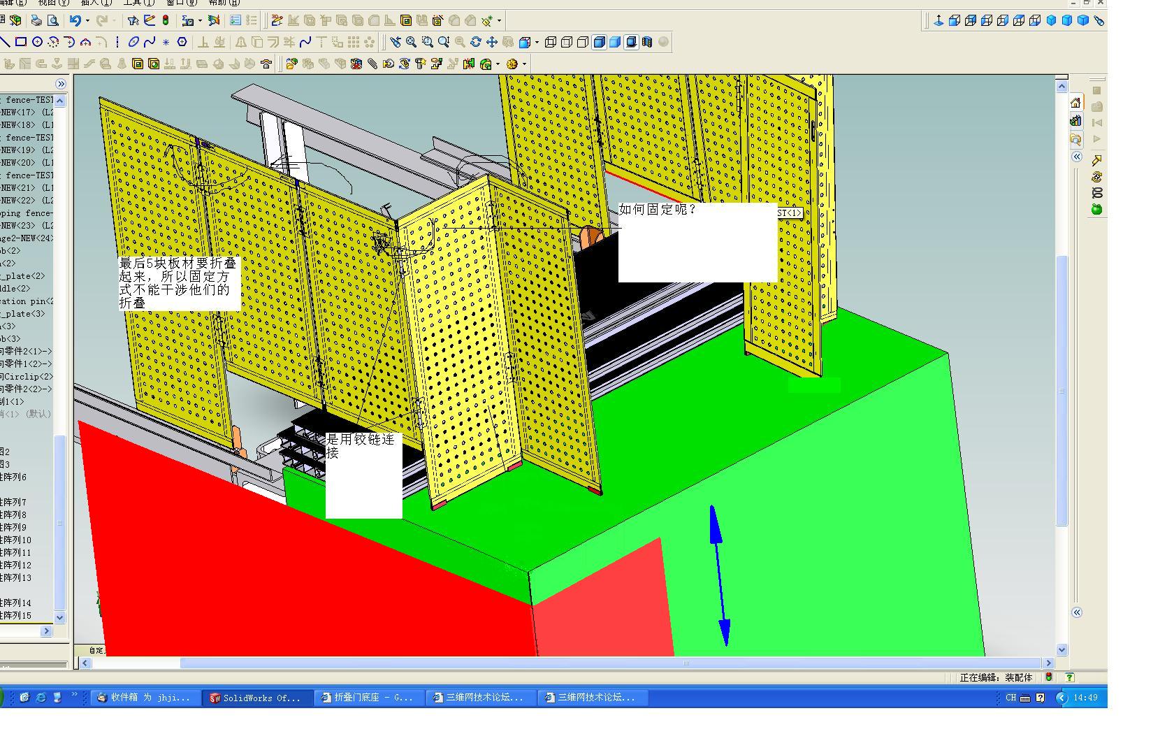

我终于想出一个比较好的解决办法了,那就是注意到各板均有穿孔(如各板没孔,可以给其钻上孔),各板之间用铰链连接,当屏风拉到一定的状态后,如需要固定,可以找来几块有一定强度和刚度的钢片依照A、B、C板或D、E板各板连接之处板缝两边的孔洞相对位置对应地在钢片两头钻孔,然后利用这些钻好孔洞的钢片通过螺栓(或螺丝)、螺母、垫片等紧固件将其跨装在板与板的接缝处(采用一对钢片内外夹装会更稳固),跨装的钢片数随楼主意愿而定。这样就可以将A、B、C板或D、E版结合成一个整体平面。而对于成直角的C、D板之间的连接固定,可以将钢片预先弯成直角,依据板缝两边C、D板上的孔洞位置对应地在钢片两直角边钻上孔,然后也是用螺栓(或螺丝)、螺母、垫片等紧固件将其安装在CD板的折角位处(当然也可内外夹装)。如不用时,就将这些钢片用螺栓(或螺丝)、螺母整个固定在一块板的一个孔洞上,不用专门保管且随时可用。

见过老式的窗户固定的方式没有,就是使用窗钩,
; s( ^( p9 Q1 n3 p+ t, C! i叠合的时候取下钩,打开的时候挂上钩。
( x2 \4 \5 M8 B) J# I; n固定的角度任意,别说180度和90度了,结构简单,价格便宜,使用方便。0 P8 o; Y2 y6 c8 D
结构略加修改就可以用在此方案中了

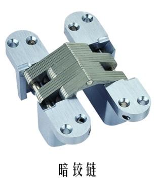

大概看了下上面的办法,感觉都有个缺点:不美观、方便。
4 C! {- r  h4 J) H/ B" `
9 G8 d) s7 B5 J3 v" H. f我对折叠后的那个图还没看懂,那个绿色也没有了,只说下我自己的大致想法:
7 c, O) X# J' ~$ S6 {1 普通铰链肯定不行,最好采用铝合金或不锈钢自制的,根据环境可以进行阳极氧化,灰色较多。, T* o  S2 ~  c+ N" r
2 板壁薄,孔多,如果采用差不多厚的铰链,看起单薄,漏洞多,不美观;另外折叠后干涉较多;建议采用较厚的铰链,美观大方,并且可以起到折叠后的平面支承。这是厚薄搭配的方式,很常用。, u" S; _% m( e1 R% C# m$ |
3 要求收放时固定,采用导槽太难看,可以在厚铰链内加装弹性卡位装置,保证放时定位;收时也可以采用类似装置,不过我建议采用门上的磁铁类吸住。

如果是出口产品,建议还是找专业厂家订做专业叠具,普通加工很难做到精致!

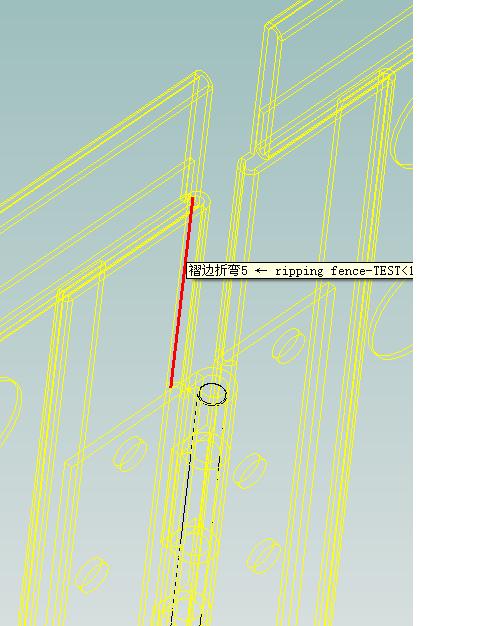

 楼主| 发表于 2010-2-3 10:58:12 | 显示全部楼层 来自: 中国江苏南京
看我的铰链都是安装在板子里面的,保证美观
发表于 2010-2-3 17:04:07 | 显示全部楼层 来自: 中国重庆
本帖最后由 lussssssssss 于 2010-2-3 17:07 编辑 9 O3 M2 g1 K% s3 n
8 `+ e7 Z! t4 O8 S4 u& l看了,只能说比普通铰链好点,还是不太好看。. |& k6 C" P1 M3 J, N9 ~: c. R6 O/ S
钢板多次折边后是比较难看的,除非加工技术很高。
. O6 k0 x* {6 T1 U我的建议是采用厚铰链或板外露,锁边的形式,相应螺钉或铆钉也要好看。
4 S2 P+ ~1 y+ C- S& v' Y这种高档铰链一般采用机加或压铸成形,配合紧密,外表美观,非普通钣金那种低档铰链# R2 `& X* L1 s, M4 m8 M
3 ~/ {2 W7 u: x) K# J9 Z/ h( G; k
并且厚板中还可做其它功能装置,一举多得。

发表于 2010-2-3 23:45:22 | 显示全部楼层 来自: 中国北京
根据23#的图完全可以把五块板改成三快板,这样就把四个活动点变成两个活动点。" p* {6 [; p- W: c# g, O
简化结构。
发表于 2010-2-4 08:32:32 | 显示全部楼层 来自: 中国重庆
说下你允许厚度
发表于 2010-2-4 08:48:46 | 显示全部楼层 来自: 中国浙江杭州
做个直角扣应该是最简单的吧~用的时候一插,不用的时候找个绳子挂在孔上~

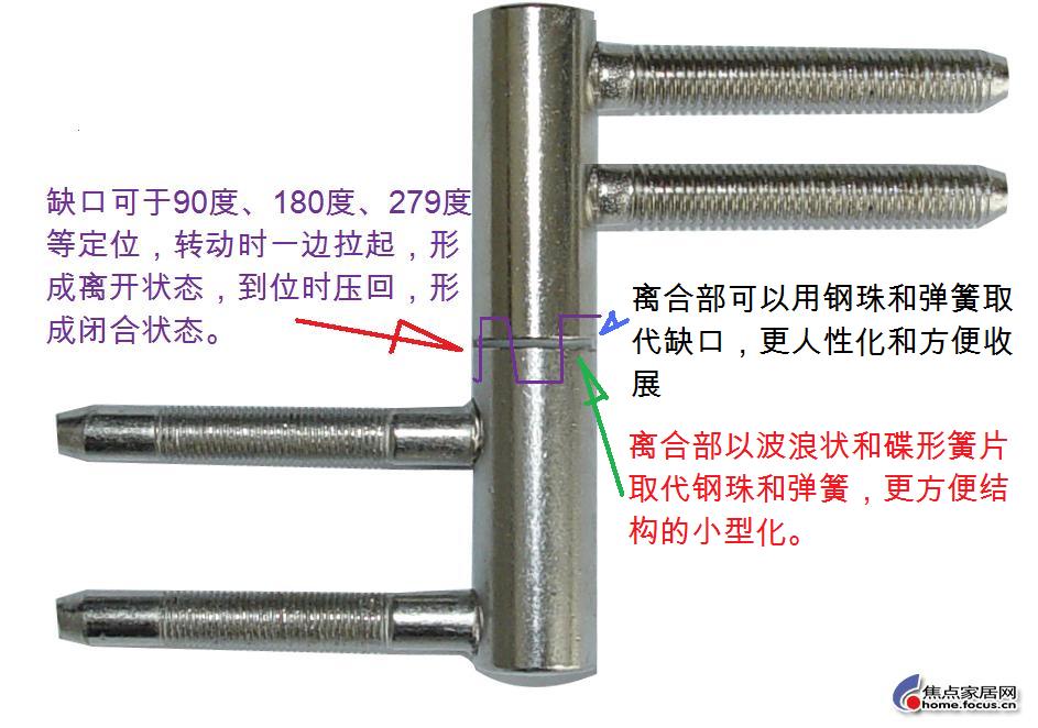

发表于 2010-2-7 20:49:48 | 显示全部楼层 来自: 中国广东深圳
冲着 500 SWB 也来说说,) v4 m; v, }: z' O" L
方法是以楼主的思维出发再加以改良,在合页加一活动栓,活动栓可以直线运动和径向旋转,及旋转两种;/ d/ f8 y( L0 l5 N, \# Y6 y2 C+ S
两种活动栓的功能也可以合并在一合页上。
& C; }2 O: N5 c$ d, n* z/ `8 t' D8 l, G5 e( ?; l, t0 W
于直线部的接合靠活动栓移动到合页的另一半来固定,活动栓移径向旋转扣住防脱;拆解时就是将活动栓复位。于90度部的接合靠活动栓旋转扣合到另一半来固定,活动栓移扣住合页的沟槽来防脱;拆解时就是将活动栓复位。* T6 I: |- h+ x( `
活动栓复位可以用手动式或弹簧复归式。
华氏911 + 3 技术交流
发表于 2010-2-7 22:09:02 | 显示全部楼层 来自: 中国广东深圳
贴图说明另一方案
+ p& q4 b# b) D( }& }
华氏911 + 3 技术交流
发表于 2010-2-7 23:00:44 | 显示全部楼层 来自: 中国广东深圳
再将上述单轴合页改成双轴合页,更方便收纳。7 X7 E/ n! S! M
说明:将一半边改第二轴,于收纳时拉开,使第二轴可以工作;开展时,将第二轴推入隔板内,限制了第二轴的转动,从而实现第一轴的90度、180度的转向和定位。. E" t5 u7 a" {- w! J0 P; D! Y! M
, O, K( c' h! Z! O% X
可参考下列各图,辅助理解。- U6 \' P3 Z8 m* w
) f6 m! G4 Y0 i( @" w8 ~  t
1254125815_12.jpg    - u* l5 t! f) A) N& N0 A, T6 o
$ {- }+ E) [6 q5 c  b7 B
双轴合页
华氏911 + 3 技术交流

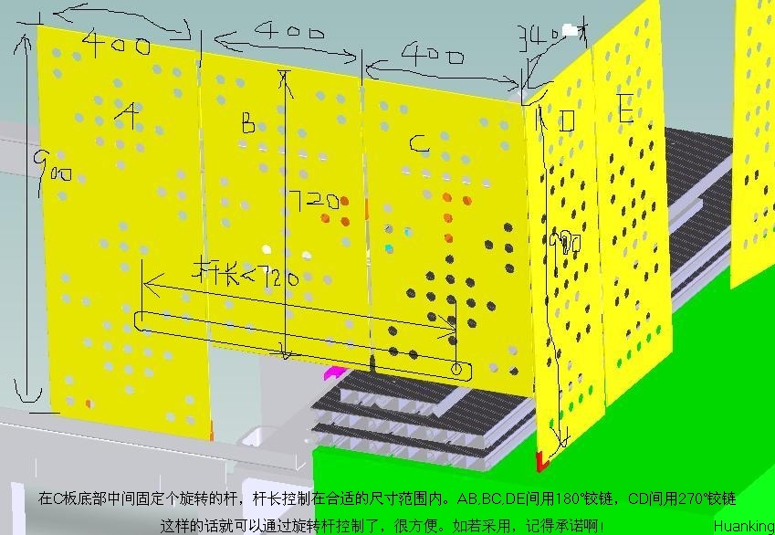

发表于 2010-2-9 00:04:41 | 显示全部楼层 来自: 中国江苏苏州
看看这个方法合适不?
用旋转杆可以解决,请看图
用旋转杆可以解决,请看图
