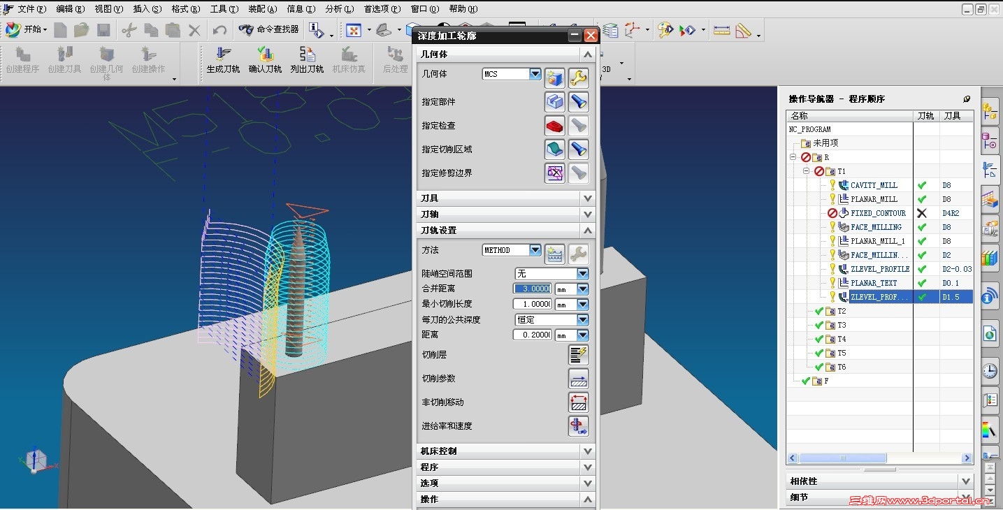

[求助] UG的残缺浪浪又出现了,我真是没折了

呵呵,用不着哦,我用的是曲面投影加工,LZ的模型我没做更改,只是重新构建了个驱动面就ok了

可以用直接建模工具条中“重设面的大小”来修复一下柱体和椎体,修复后就可以做出很漂亮的刀路了,我用的是NX4.0版本。楼上的几位兄弟用的比NX4.0更高的版本来直接计算此图而没有出现刀路残缺的情况很有可能是高版本的容错率强些,我个人认为是软件的版本问题多些。

用FIXED走面驱动麻烦,偏体呢0.1的余量怎么算直接不偏体直接给0.2的余量一样OK。
! N& l; r) k' `2 `; T用FACE很简单的,毛坯距离定义成4.7,下刀深度根据你自己定了,切削方式选择配置文件,不过这个是默认的层优先,建议分开走,可惜我不知道这里网站里面怎么上传图片,不然看的可能比较直接。

楼上的说得不错,图档是有问题的,不过将面偏移一值,刀路就没问题啦

我做的!
& }7 k1 u0 e3 Z# Q! t" [8 `6 H; d5 n( Q1 @$ A& C4 |  l7 X
你试着把公差调小点  我上面是0.001  以为是尖尖的东西 公差大 会引起乱跳
