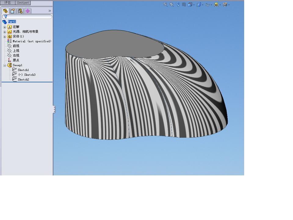

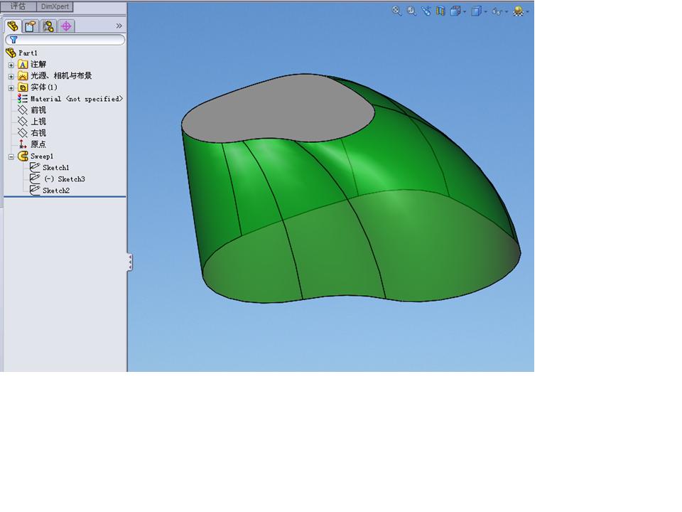

请问上面有一个怎么生成出来是一个空洞的样子,是什么原因
