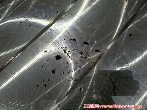

[求助] 探讨铸造缺陷(请高手误吝良言)

是渣气孔,加强打渣,挡渣操作,避免二次氧化。
发表于 2011-6-30 00:57:52 | 显示全部楼层 来自: 中国江苏盐城
我现在也遇到这个问题,应该是浇注速度过快或脱氧的问题
发表于 2012-1-28 12:47:29 | 显示全部楼层 来自: 中国河北唐山
这种缺陷在铸钢、铸铁件上非常普遍,都发生在铸件上表面的边角部位,其实很简单,设置溢流冒口就解决了。

这是典型的渣气孔,我以前见过,并参与了此问题的分析,见当时我拍的图片,应是一致。2 P9 n* X/ M: X+ ^" f

渣气孔分析
9 G# L. |; V% g, |+ X2 H1、金属液内的反应气孔
& \( t4 E& s" ?9 Q3 A        发生在金属液中的反应气孔有两种情况:一种是由于金属与渣相相互作用而产生的(常称为渣气孔),另一种是由于金属液内各组成成分之间相互作用而产生的。
. D5 W4 F$ H  {+ u9 D(1)渣气孔  浇注前由于熔渣没有清理干净以及浇注过程中又产生二次氧化渣,以及铸件在凝固过程中,在结晶前沿液相区存在的低熔点渣含有FeO,与液相中的C原子产生以下反应:
5 E. \4 i' L8 ?! F(FeO)+[C]→Fe十CO↑) 当金属液中的(FeO)和[C]较多时,就有可能形成渣气孔。当铁水中石墨析出时,也将引起下列反应:(FeO)+C→Fe+CO↑
: B, b: c( y; u' C6 `+ Z- z上述反应产生的CO气体依附在熔渣上形成了渣气孔。所以渣气孔的特点是,气孔和氧化渣夹杂在一起。铸钢件最容易产生这种气孔。因为氧化反应产生的CO实际上是不溶解于钢液中的,CO气泡在固液接口上的枝晶间形成成群的气泡核。同时,气泡周围的钢液中溶解的氮、氢气体也会扩散到CO气泡中,使其长大。这种气泡是在钢液凝固时期形成的,因此难以上浮逸出金属液,导致这种反应气孔呈弥散性分布。, ], G# k2 s1 _

第三种,内部气孔。内部气孔主要指内部渣气孔和芯撑、内冷铁内部气孔。内部渣气孔的形成原因为:型腔中金属液凝固时,金属液中多种不同的渣滓(非金属夹杂)相互作用发生化学反应,其释放出的气体形成气泡,而产生内部渣气孔。湿型、干型浇注的铸钢件,只要是冶炼时用电石渣操作的钢液,都可能产生内部渣气孔。
  V" ^) p( O3 I5 e* E# p" m其它观点:最主要的原因是浇铸温度低。当浇注温度较低时,由于铁水粘度大,流动性下降,渣气难以逸出并依附于各种熔渣形核长大,故渣气孔为皮下气孔的主要表现形式。同时,在铁水温度较低的条件下,反应析出型气孔和微观侵人型气孔出现的概率也比较大。
8 C; |# d+ d' X  t- }8 C气孔产生的原因可能是在金属液中溶解的气体,当浇注温度较低时,析出的气体来不及向上溢出;炉料潮湿、锈蚀、油污和带有容易产生气体的夹杂物;出铁液槽和浇包未烘干;等等
发表于 2012-1-28 20:22:25 | 显示全部楼层 来自: 中国山东泰安
3 I8 t( n- H! {" S& V  R
. W+ X. t) M1 t) K# _6 w特点有时会出现小钢粒,我断定100%是渣气孔
