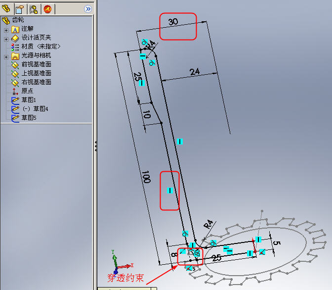

1.jpg 我的咋会这样啊
发表于 2009-11-16 15:31:00 | 显示全部楼层 来自: 中国江苏南京
回复 22# lystar 的帖子
楼主发个源文件看看
 楼主| 发表于 2009-11-16 21:16:10 | 显示全部楼层 来自: 中国河南洛阳
原帖由 madashuaimjx 于 2009-11-16 13:44 发表 http://www.3dportal.cn/discuz/images/common/back.gif
; M' |( c0 n8 ^+ p% q: |8 {- V, q1497857我的咋会这样啊
  @. w8 a, f( \. e8 O& o! ]9 ]
注意图示三个红框,上面那个尺寸必须有,也就是要约束最外边那条直线以便扫描成圆柱形,下面那条立边尺寸不能标,将来要随着扫描变化的,底边,也就是杯底尺寸要标出来,限制它的尺寸不随扫描变化。。

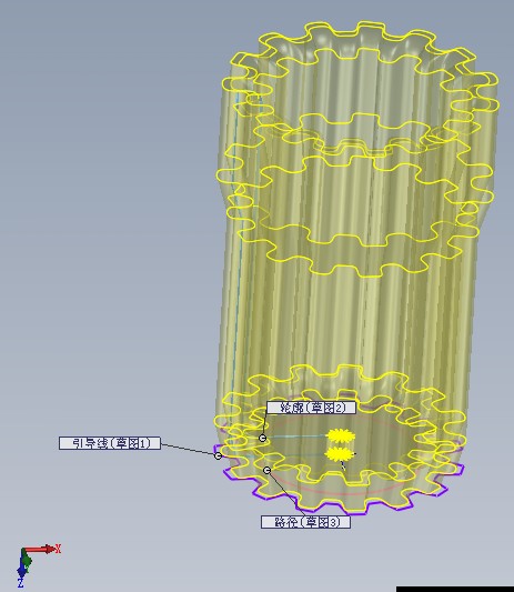

我把扫描做的杯子的源文件传上来,大家参考一下。

发表于 2009-11-17 13:09:09 | 显示全部楼层 来自: 中国山东青岛
学习了,但随路径变化的线没约束怎么也显示约束了呢

 楼主| 发表于 2009-11-19 14:11:56 | 显示全部楼层 来自: 中国河南洛阳
回复 35# qdlyx 的帖子
路径变化的线有一条竖直关系约束,与那条构造线有共线约束。

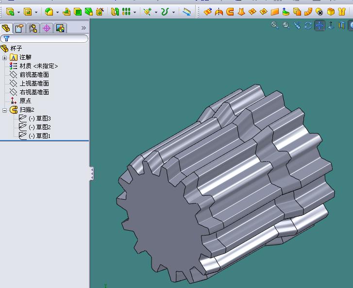

学习了,SW08画不出来,看看问题出在哪里?
杯子.SLDPRT1.rar
618.63 KB, 下载次数: 7
杯子.SLDPRT.rar
1.39 MB, 下载次数: 6

我把轮廓用样条曲线为什么就扫不起来
杯子.rar
760.63 KB, 下载次数: 4
