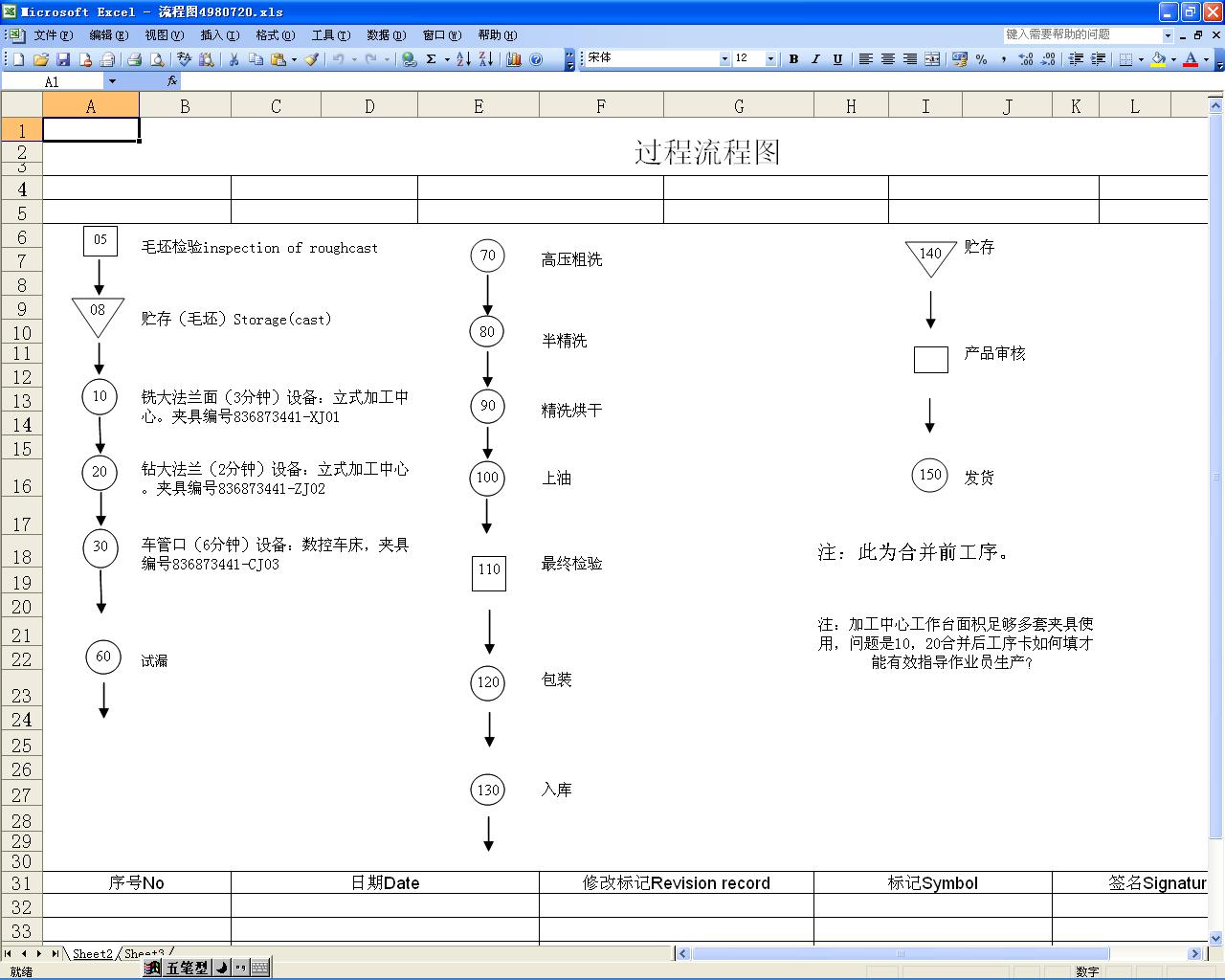

 楼主| 发表于 2009-11-15 11:24:07 | 显示全部楼层 来自: 中国河南南阳
回复 32# machangqin 的帖子
我的问题主要集中在工序卡的填写上,我可以上传个流程附件你看看
 楼主| 发表于 2009-11-15 11:26:23 | 显示全部楼层 来自: 中国河南南阳
合并前相关流程信息
合并后信息量多,担心作业员不能有效理解工序卡。

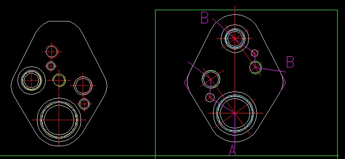

发表于 2009-11-17 09:33:02 | 显示全部楼层 来自: 中国广东汕头
不好意思,这几天有点忙,耽误你工作了。。。 7 q  r! Y& F) ~8 D. r; v
你的是全程过程卡!是产品的的每到工序,对于加工中心的加工是另有工序卡!
3 ^0 c7 m' `8 c% H  q* P或者说是让加工中心自己安排加工的最好工艺。。。
! ~/ z$ Y3 b7 Z; ?2 c- I# m- m8 j& Q和你的排序没有冲突。。。
1 S: ?3 v/ M5 \, e2 [ 法兰.jpg
( J6 c$ a& |2 r3 v6 s  J: i1 }我们的是汽车法兰,工序差不多,只是上一次加工中心,你的是两次加工中心(肯定要两台加工中心),工序照排然后另搞一工序是加工中心单独加工的和你不冲突的。。。# G7 Y% o# d! W

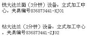

 楼主| 发表于 2009-11-18 10:51:55 | 显示全部楼层 来自: 中国河南南阳
回复 35# machangqin 的帖子
我的问题还没完全解决,我的就是工序卡填写的方法问题,目的是工序合并后如何填写才合理
 楼主| 发表于 2009-11-18 11:04:48 | 显示全部楼层 来自: 中国河南南阳
这是我们用的工序卡,用CAXA工艺图表2007打开,请跟据流程填写合并后的相关信息,如何填才能有效指导作业员呢?请试填下吧

发表于 2009-11-18 12:20:26 | 显示全部楼层 来自: 中国广东汕头
" W3 o0 p1 k7 `2 T, l这是在同一平面或者说是平行于xoy面吗?
' Z3 h) R8 q9 E- H  ^不在以上之中才说分工序加工,你想在一台机床上完成这些要求吗?那么你的在加工中心上安装两套工装,然后连续加工(分两个坐标零点),中间一段停顿的时间换零件(产品重量小),减少上产品时间。(说的不是很清楚,和20#的朋友一样的)。4 f5 V! z$ X/ U/ V7 b) _8 m9 c
工序安排不需写每步怎么走的(这点只要把工艺和工序工步写在作业标准书上(公差要求和工步要求什么的))。8 r9 G$ I- q" |6 Y' W6 x. b1 N
纸上谈兵真的好累,兄弟贴个图吧$ P9 N' K% c  T/ x' Z* N$ t
