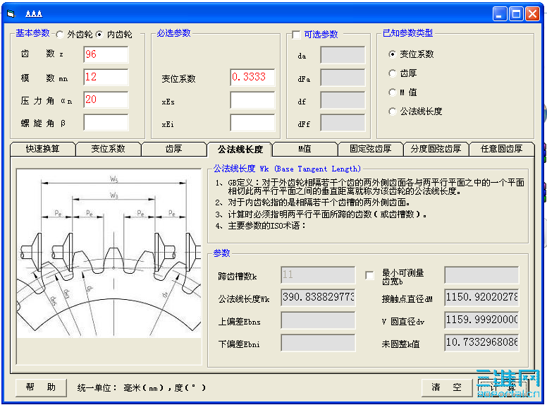

* x. [; P' V  @, {是的啊,我这里参数不全的,老板叫我算算,我也没法算,后来说这个外加工去了,就暂时不用处理,不知道什么时候突然想到要我们自己做了的时候就又要再来做这个了,我这里东西是老板拿过来一张纸然后叫我算的。很多细节我不知道也没和我说

根据公式计算公法线长度必要的参数有五个:齿数、模数、压力角、螺旋角和变位系数: z& R4 q# s3 Q& v
0 U% R- v  x/ M# d2 O. V& X. ^其中变位系数可以由已知齿厚、M值等齿厚信息反推得出。
" ~, E8 ^  G% i" @' f% l& V
# \  W9 J% N, V# x) V( [" H变位系数为4太大了,没有见过,将4当成变位量就差不多了,变位量=变位系数*模数,根据跨齿数为10,内齿轮等信息来判断,您提供的4应该是变位量,变位系数应该是0.33333
8 j! f+ l1 X! ?/ m
4 n! a+ i0 G) W) u老板让你算,参数不对你也可以和他提出来的
8 ]" u3 S) B9 W7 {; b
+ B0 E* Z' Z% W) ]$ o0 `& }
# P9 Q0 ~; e% W8 X3 C因为是内齿轮不知道你的变位系数符号规定是按什么标准来的(GB与DIN/ISO规定不一致),所以计算了正负变位系数的, v, H3 }+ D6 U. k$ _
) g% {1 [  {. k- V# F2 n0 L
对于公法线公差来说,这么大的齿轮应该是客户提供要求,不是你们随便找个程序或标准就算出来的,到时候报废的话可不是一点点钱
