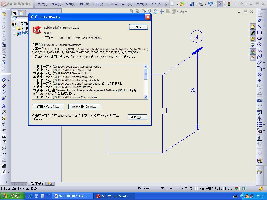

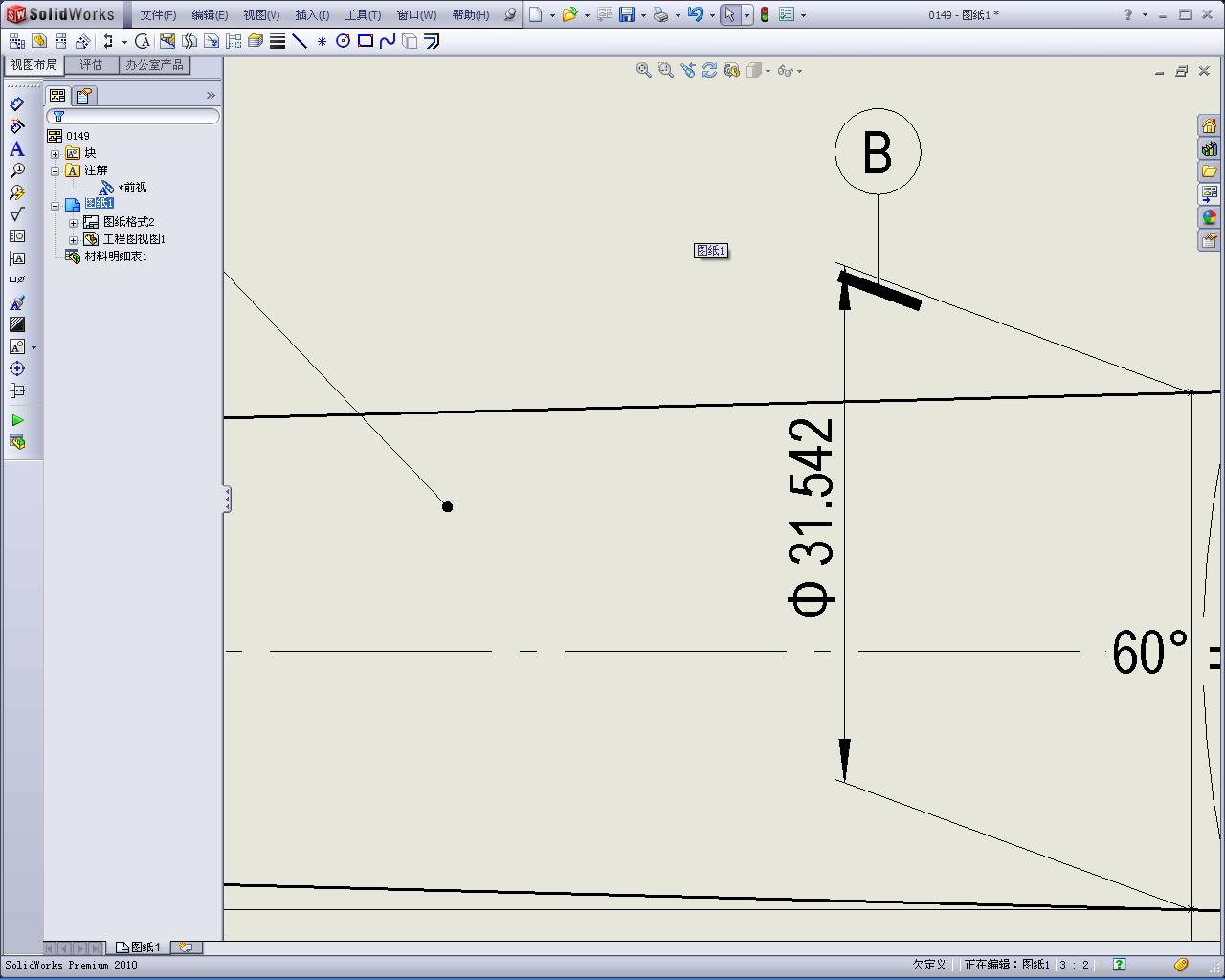

第二个问题如图
发表于 2009-11-7 20:06:24 | 显示全部楼层 来自: 中国广西防城港
怎么我的都正常呢,不象楼主的那样
 楼主| 发表于 2009-11-7 20:45:31 | 显示全部楼层 来自: 中国河南新乡
楼上用的是SW2010吗?请说明你的安装过程,我是安装了2009后,升级到SP4.0,然后完全卸载,又重新安装SW2010的32位5G版本的。
发表于 2009-11-7 22:22:15 | 显示全部楼层 来自: 中国广西防城港
当然是sw2010,我一台是从sw2009sp4升级安装,另一台是全新安装都没问题

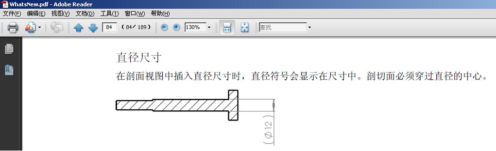

第一个问题:
1 `6 Q* q* Z+ X' @6 t* s$ [( M5 r其实这是SW2010的一个改进,它的whatsnew里专门提到这一点,如下图% e1 l3 `% F3 I$ G
未命名.JPG 0 u, [  T2 \6 `1 ]1 Z  ?8 I! }  R

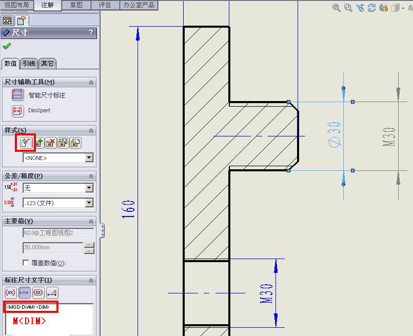

试想,我们点选圆柱体两条边线时绝大情况是要标注直径的吧,SW2010为我们想到了,而这在以前版本是做不到的(当然,自动带入工程图的尺寸除外)。
) b. w8 a4 b6 [那么,要标螺纹时怎么办呢?有人已经在其他贴中回答过了,并且做了动画,我也是刚装2010,实践了一下,绝对正解,如下图
7 f- u$ Y3 ?9 t7 c, A3 w% s拉出直径尺寸之后,点击一下左边属性栏“样式”中的第一个图标,“标注尺寸文字”由"<MOD-DIAM><DIM>"变为"<DIM>",那么这时在<DIM>前加上M即可。存盘退出再打开试一下,没错吧。, b9 I% q: j" Q, {1 m

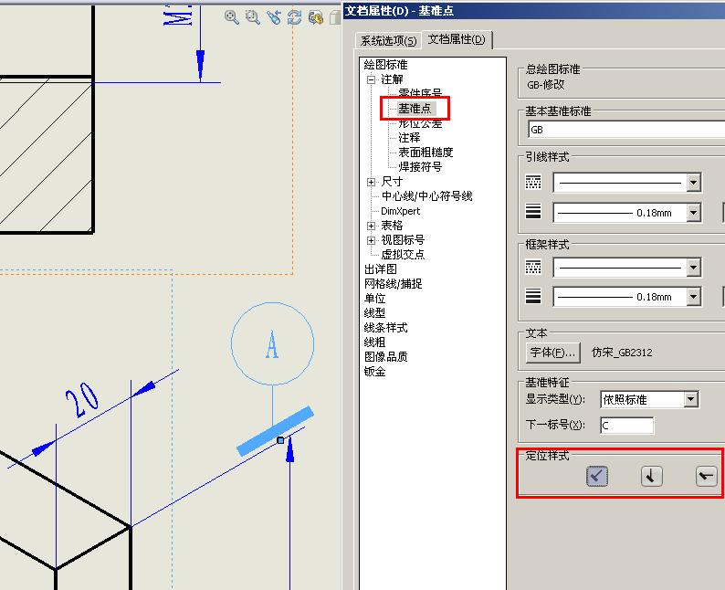

我自己试了一下没发现什么问题,只是样式是垂直尺寸引出线的,调整【选项】之后可以轻松解决。我想楼主也设置一下【选项】看能不能解决,如下图
, ^8 D1 M: n( j. u8 W, g 未命名3.JPG ( _3 U& l% `+ h' C6 v5 X( P$ h
三种样式分别是垂直,竖直,水平。

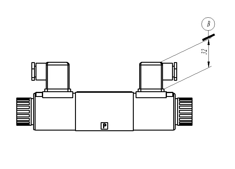

发表于 2009-11-8 17:42:29 | 显示全部楼层 来自: 中国河南郑州
另外,楼主是不是拖动基准B到尺寸线内部了,拖到内部它就放内部,拖到外部它就放外部了啊!
