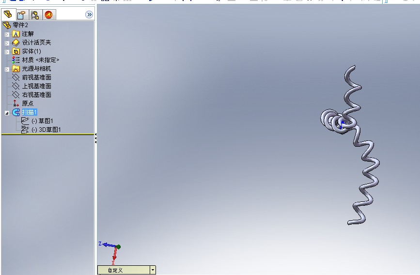

[分享] 画了下电话线,才发现真简单。

 楼主| 发表于 2009-10-30 07:43:03 | 显示全部楼层 来自: 中国浙江温州
原帖由 LHX5849 于 2009-10-29 11:56 发表 http://www.3dportal.cn/discuz/images/common/back.gif
. j* g/ N; k. [1 q- k1 N. J草图1应该是3D草图哦。
4 T5 b; g3 c4 C7 n" E$ i
) L2 N/ h* L1 G" Z' W" c( n
是啊,3D草图更像。

原帖由 郎760206 于 2009-10-28 20:48 发表 http://www.3dportal.cn/discuz/images/common/back.gif
3 d. U, a' d+ N+ H) B+ s9 i5 z0 B1478855
请问那个度数的作用是什么呢?
发表于 2009-11-1 09:10:17 | 显示全部楼层 来自: 中国江苏南京
楼主的路径 是2D的,
& B1 G/ h1 v( _1 _6 j好似3D的较真实吧

发表于 2009-11-2 10:47:54 | 显示全部楼层 来自: 中国广东东莞
好像3D曲线不行。。
发表于 2009-11-2 11:24:20 | 显示全部楼层 来自: 中国江苏南通
楼主的别出心裁,让人佩服啊,我画的话还要弄条螺旋线,然后才扫描
发表于 2009-11-2 11:28:30 | 显示全部楼层 来自: 中国江苏南通
回复 36# chenjun89115 的帖子
可以的,刚刚我试了一下,可以的,我是SW07

3d草图画效果最好!
发表于 2009-11-3 13:33:53 | 显示全部楼层 来自: 中国上海
原帖由 kinglaw 于 2009-10-31 22:47 发表 http://www.3dportal.cn/discuz/images/common/back.gif* S, [4 R4 G! ~6 R" c$ ?
请问那个度数的作用是什么呢?
) ?2 {; ~5 b, I+ c1 Z8 N* x, k. X/ P% o* A% Y, [- l. d( l( ]
同问:那位高手能解释下度数的作用?试了下度数改小了好像还不行!
发表于 2009-11-3 14:01:49 | 显示全部楼层 来自: 中国浙江金华
哇卡卡,这样也行,厉害
发表于 2009-11-3 14:03:24 | 显示全部楼层 来自: 中国浙江金华
度数是旋转了10000度也就是:10000/360=27.77,转了27个圆,就这样的作用
