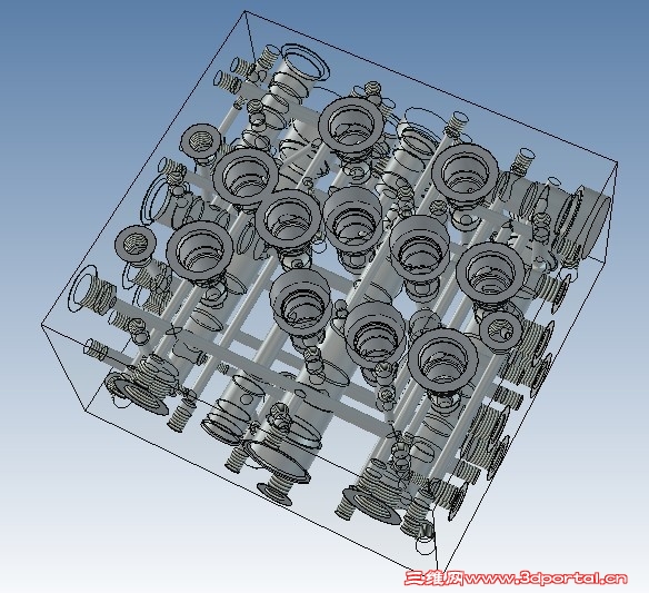

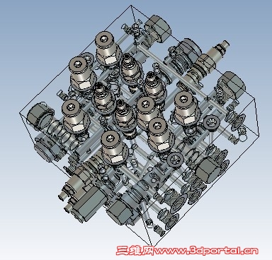

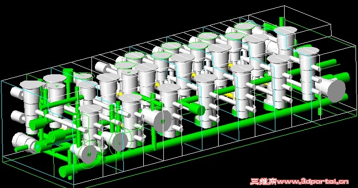

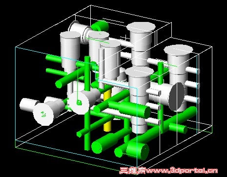

发表于 2010-12-23 20:17:57 | 显示全部楼层 来自: 中国上海
我将收集来的图片发上来,大家可以有正对性的发表自己的见解,最好能把自己的东西发上来,大家讨论,取长补短!

S1.jpg S2.jpg 6 m/ @0 V3 F; x; u7 k
经常用AUTOCAD 2005设计集成块.在做初步方案时,移动修改比SW方便实用.但到后期出图却是件痛苦的事,却是SW的优势.每个插孔做成一个块,用时插入块即可.根据元件多少"画地为牢",作12条边线,再在每个面布置.一般上面布电磁阀,侧边面油管\溢流阀电磁阀等.插装阀有结构紧凑的好处,但也有造成工艺孔过多的问题.

软件不是主要问题,主要在于你要懂得机械加工工艺,吃透阀芯工作原理,要考虑每个阀芯相互关系,流量压力,重点还要考虑工人清理毛刺尖角碎销容易,以下阀块我所设计的最复杂的
