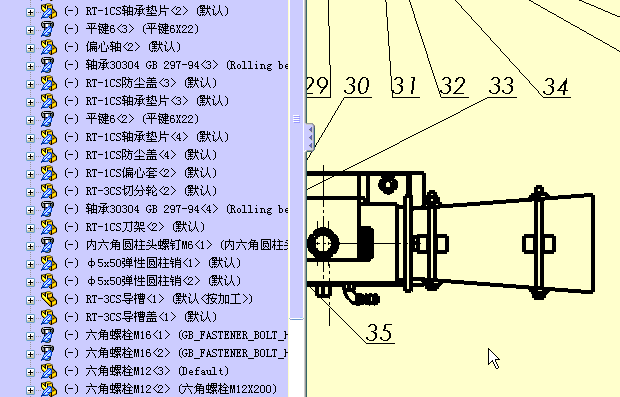

一个很好的功能---封套
 楼主| 发表于 2009-10-20 13:40:26 | 显示全部楼层 来自: 中国江苏泰州
原帖由 afeng2008 于 2009-10-20 11:35 发表 http://www.3dportal.cn/discuz/images/common/back.gif- L; f2 f8 P! j7 V: G: ?
手动更改为点划线后不应该挡住后面的零部件。+ x( |& y3 A( O1 O% T
不知道能实现吗?
6 E' q' N+ u/ j! g$ W: B- Q  |$ x如果你想显示后面所有零件,可以这样

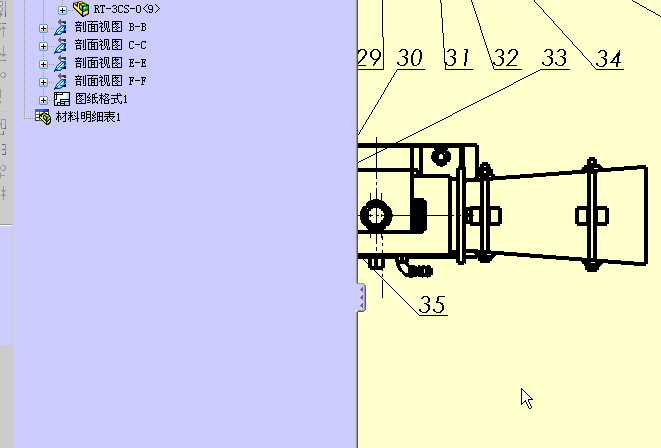

 楼主| 发表于 2009-10-20 13:42:15 | 显示全部楼层 来自: 中国江苏泰州
如果你想显示后面某一个或几个零件,可以这样( A4 h" J! k( x, e3 s% X

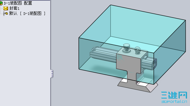

 楼主| 发表于 2009-11-14 14:14:14 | 显示全部楼层 来自: 中国江苏泰州
原帖由 DUDUYU128 于 2009-11-4 08:41 发表 http://www.3dportal.cn/discuz/images/common/back.gif
6 g; F. }6 s& Z' p" u/ Q2 F8 z/ p  D- [
+ |* U9 R8 s5 C) m6 Z) ~0 `  I; _$ g2 v7 F6 U/ T
: T9 F, K  ^8 s, T我是江苏常州的,封套还真没用过1 K0 D: \1 l6 A, y# {7 d) Y
我按照你的方法做了可是我想在工程图中显示封套,可是不管我怎么设置就是在工程图中显示不出封套来还情LZ指点一二!给个设置的照片
8 V/ I- K( @8 e4 B# u6 E) a还有封套是不是只能支持零件呢?装配体 ...
; ]# E$ j' r0 Y: c. p" h# s: B& O) x7 c0 L  i: G0 e% H. [! {
单击只在顶层装配体选择零部件将子装配体视为单一实体以供使用封套选择。当选择此选项时,如果一个或多个零部件满足选择准则,您可将封套应用到整个子装配体$ I7 l  h% S5 i& k
  O8 }4 b9 R4 f2 X, d/ F7 L9 [不知您为何要在工程图中显示封套,在工程图中显示封套有何作用?
" Q( ~! {+ m+ t. F; G6 v, ~" D7 U7 {7 C% M: T6 I; @$ W
如果有多个零件需要封套,方法较多:除上面的子装配体,还可以用多个封套,可以一个封套包含多个零件。还有很多选项,如下$ b" ?  C5 U: I5 @
选择一个或多个准则来选择零部件:. A) t7 b+ ^' f% @4 ^( c
    封套内部。选择完全位于封套内部的零部件。
    2 i3 n# d9 `8 l. d. J) V封套外部。选择完全位于封套外部的零部件。包括在封套外部但有一面与封套外部相接的零部件。
  • 与封套交叉。选择穿过封套边界的的零部件。包括在封套内部但有一面与封套外部相接的零部件。此图片是一个封套包含多个零件
