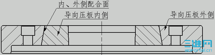

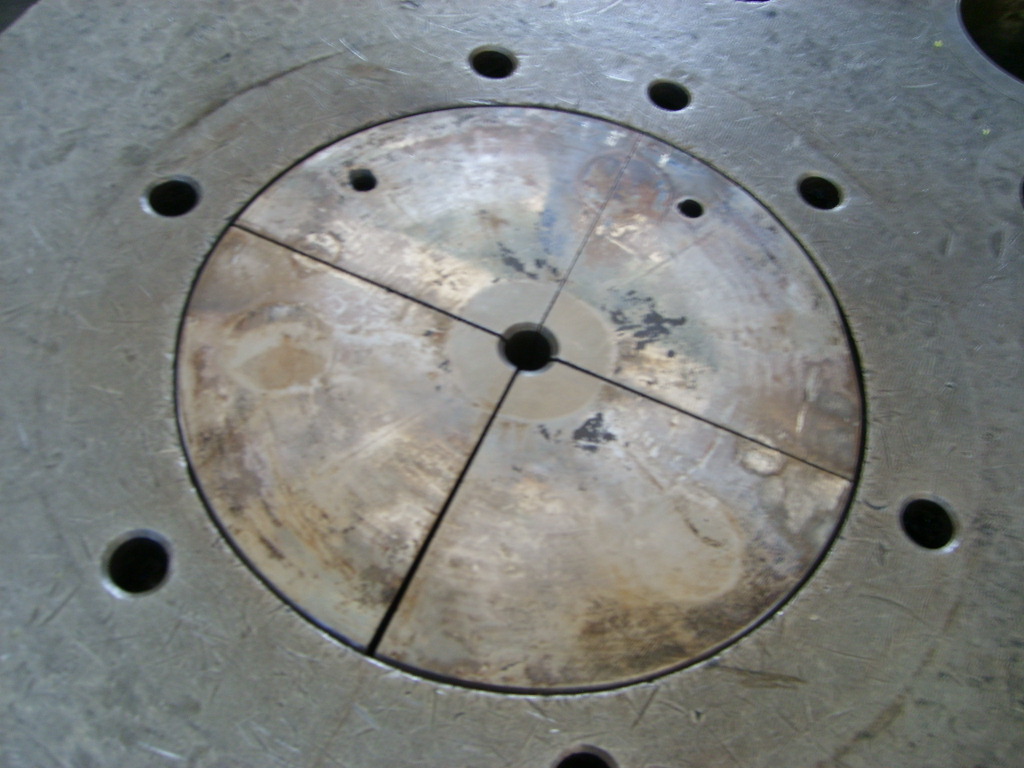

原文第2章第20页提到的垫板开裂及应力释放的问题,刚刚拍到的一个实例,预先释放应力。作为补充,请大家参考。大家可以与图20做个比较。有问题请大家提出讨论,欢迎参与,这个帖子的内容将持续完善,请关注。

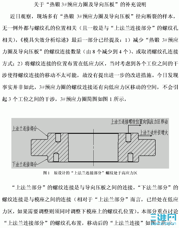

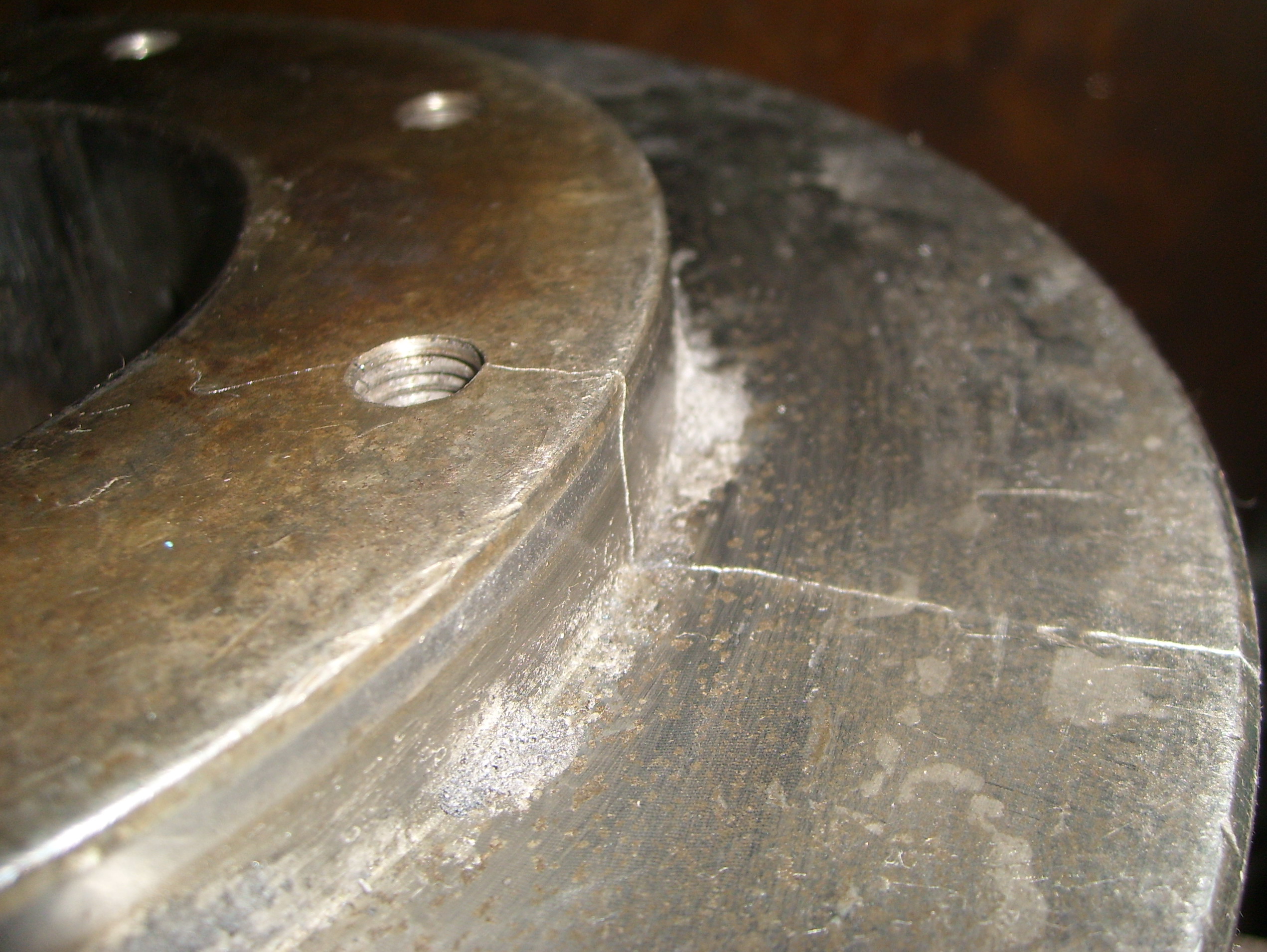

本帖最后由 poxiangzi 于 2010-1-29 10:38 编辑 1 ^* k9 ^! Q* U, l; a
' H6 N& y* D5 m1)26#的补充是对正文第二章做出的,本帖则对正文第四章最后一部分讨论的内容再做一个补充,所以是补充二;2 ?3 l5 [1 @  l
$ B0 |; R) N; n% ?
2)这个补充是第四章建立的模芯、及预应力圈开裂力学模型的实际应用设想,另一个用意就是补充一些可以使用此力学模型解析的失效样本以佐证模型的正确性;: r6 ^; ^$ }- J
7 }% T5 Z9 Z5 ^6 O' }3 e% ]( i) i: x
3)也十分欢迎大家将自己工作中碰到的类似失效模具贴上,大家一起探讨;本帖在本人继续从事此项工作的前提下,会不定期补充新内容,也欢迎大家加入自己的意见;等过一段时间之后,可能会推翻自己以前的工作,得到更接近真相的成果,大家一起完善这个帖子吧。
- d2 ]( F& [- L5 [1 N
/ [2 J+ K) E6 W7 p& x9 F附件有失效的模具图片、及内容预览,需要的请下。有问题欢迎提出讨论、期待大家参与,谢谢。
