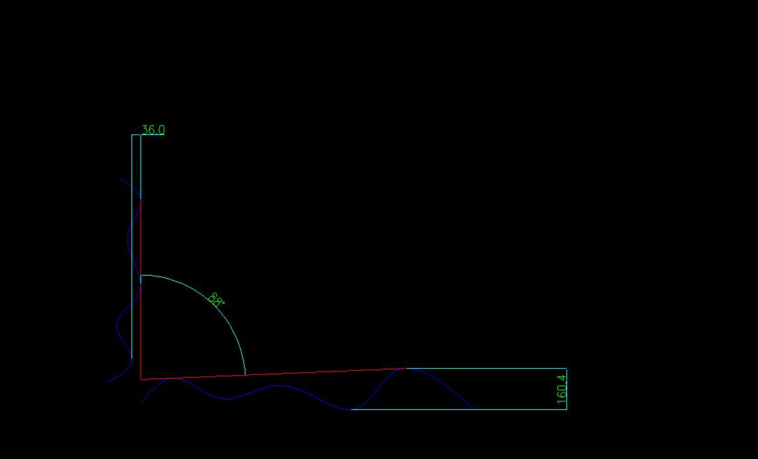

发表于 2009-8-18 11:29:24 | 显示全部楼层 来自: 中国北京
平面度和垂直度的关系比较复杂,画了张放大的关系图,大家考虑下。

发表于 2009-8-18 20:11:35 | 显示全部楼层 来自: 中国江苏无锡
我倒是觉得标准的有道理,我认为垂直度是双向的,打个比方可以是89度也可以是91度,他的变化幅度是2度,但是垂直度都是一样的, f- ^: F8 t! P. P) A
而平面度是两度的变化,而且平面度和面积大小有关系,平面越大平面度可能越差,倒是垂直度到可能反而小
