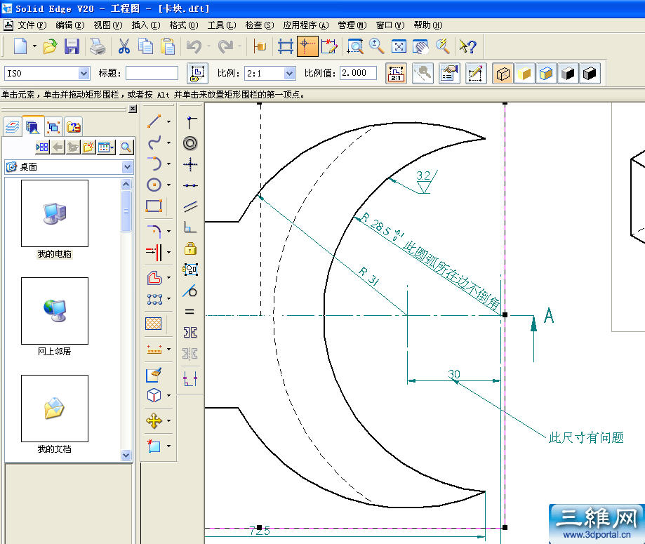

5 U: L5 I) D3 U( o9 k6 T" a  V( q"10、别人正在讨论的主题,您从中插入时请尊重原发文人,不要喧宾夺主;先读读过去同一主题的文章,不要偏离讨论主题。 "我正是出于尊重原发文人,所以才把这些问题都提出来供他选择,而你却为了一已之私(为了SE的发扬光大),像大跃时时的浮夸风一样,报喜不报忧!等人家耽误了学习的时间跟精力后才发现问题,这你样不是把人家给害了么?
+ }/ Z1 Y4 @# W. T/ ~另外我想提醒你的是,去年在你的那个www.3dst.com论坛里讨论过这个问题,我也把源文件发给你们讨论过(附件里的卡块),你真的这么健忘么?如果真是这样的话,我怀疑请你来验证这些问题是不是论坛的一个正确选择!我所说的问题的文件我已找到,见附件!0 Z; g1 o* ^* h4 X' E
尺寸随视图比例变化见附件卡块,螺纹孔投影成光孔见另一张图,至于草图里线条、尺寸的问题因为那些无法演示过程,可以自己多试几次就能发现.麻烦大家下载下去验证后上来发表意见!卡块的问题只要把中心线删掉,在视图绘制里画中心线,退出来后标尺寸就没有问题(为什么在图纸上自动标中心线后标尺寸就错误了呢?难道这个中心线是拿来看的吗?),另一个投影螺纹孔的还没找到解决办法,附件经卡巴2009全功能版08月13日病毒库检测无病毒!2 V, }4 @( s8 E

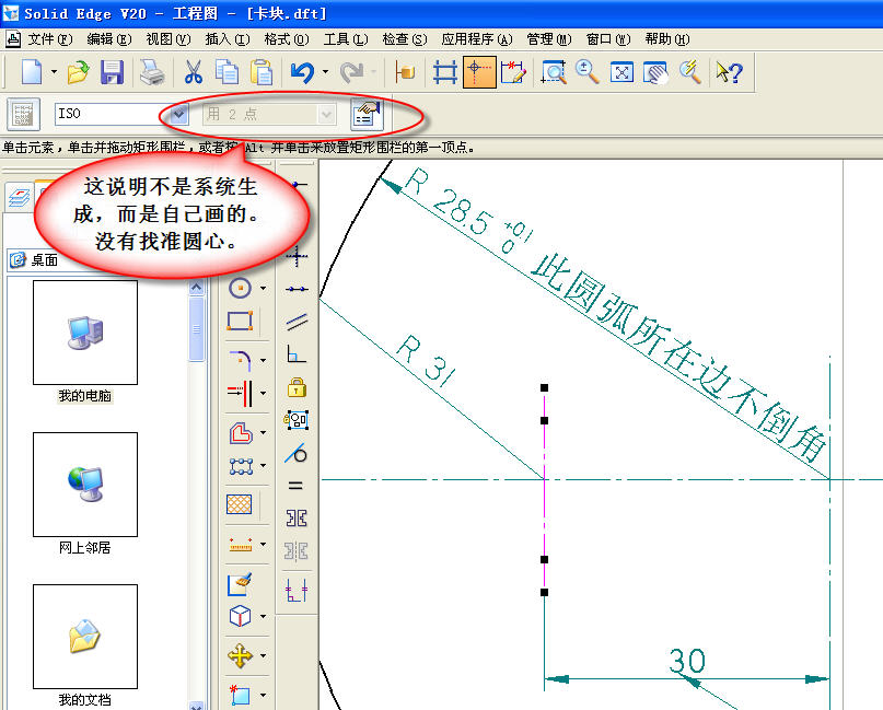

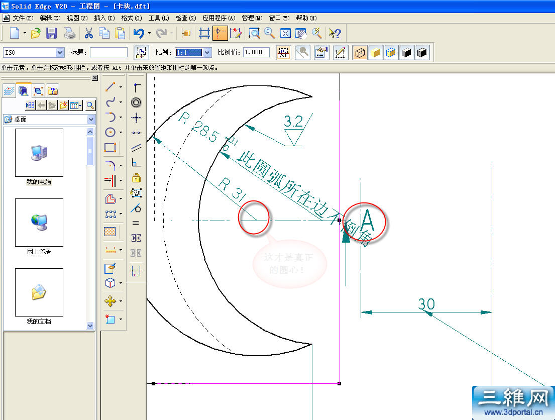

发表于 2009-8-13 15:50:51 | 显示全部楼层 来自: 中国山东济南
本来实在不想说什么了,可是您太执着了!不得不说您虽然使用SE三年了,可是。。。。。。。唉!
& v( A; s; A7 R9 K* ~+ H+ f4 W第一个问题,中心距离尺寸随视图比例变化。仔细看了,您是自己画的中心线,并不是系统生成,附图333.jpg可以看出您的中心线是两点画线,如果比例改变改变为1:1,如图222.jpg,您的中心线就变了,说明您的中心线画法不正确,并没有定位在圆心。正确画法请见动画CenterLine.gif演示。

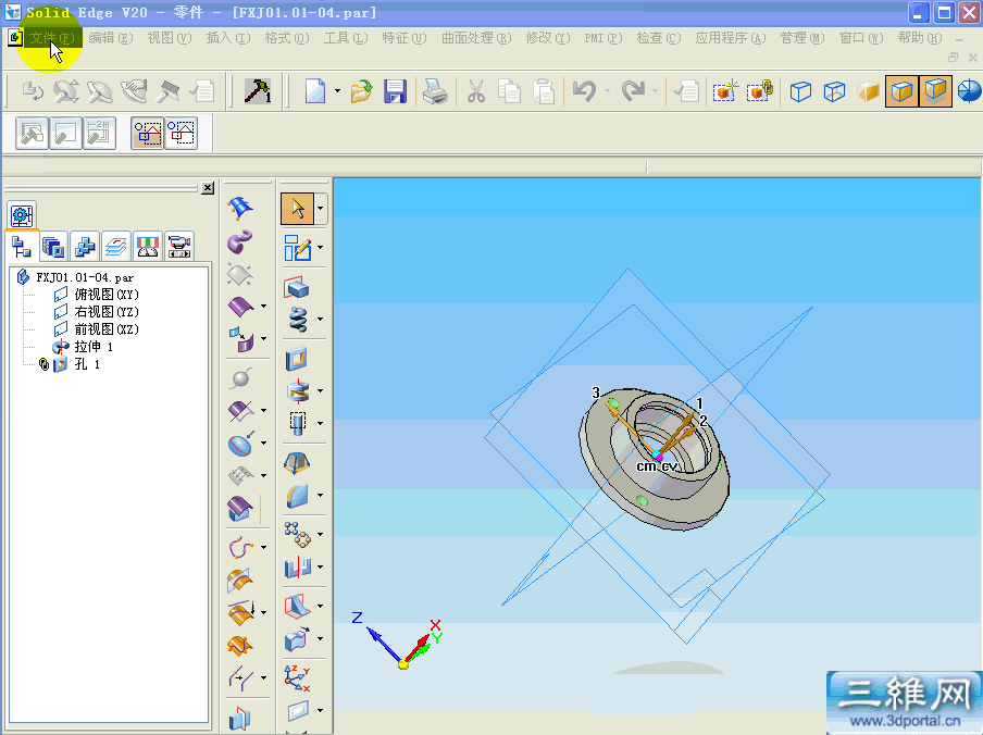

! w/ p% a& f! T, _0 _1 S! ^第二个问题,螺纹孔投影成光孔。请见动画Thread.gif演示,投影就是国标的画法。! V; z: V$ J* P+ f% ]/ n& F5 i

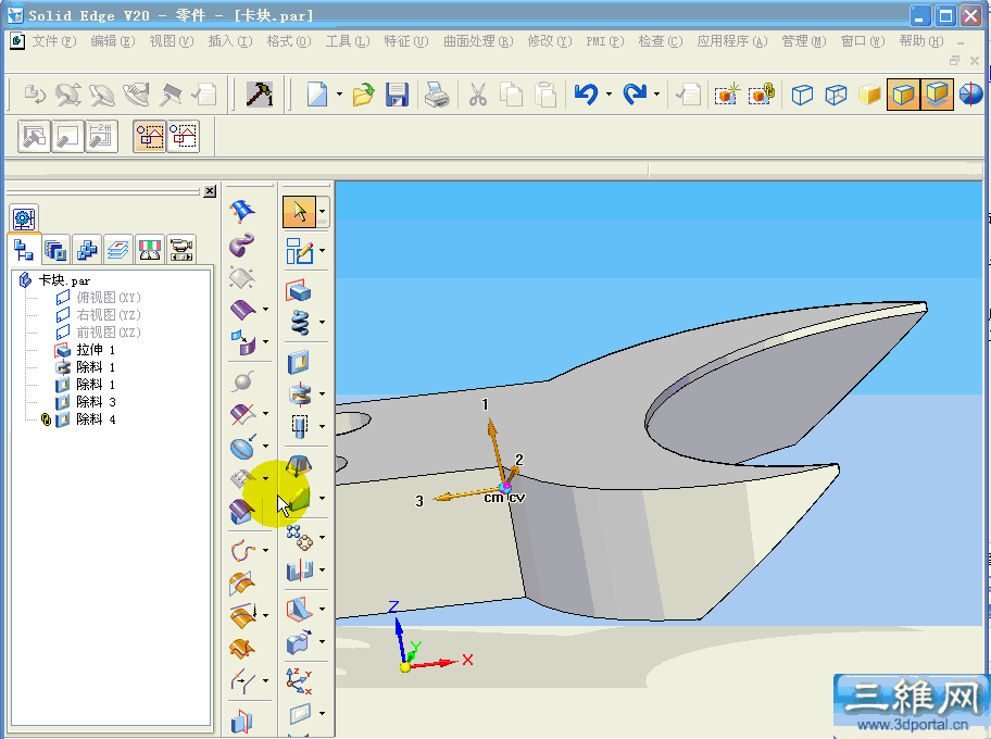

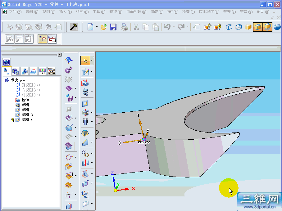

第三个问题,您图中说是不能倒角的地方。动画chamfer.gif演示可以倒角。8 f3 ^6 Z) Y! V; M, o& s) D

 楼主| 发表于 2009-8-14 10:34:57 | 显示全部楼层 来自: 中国广东清远
看看这个软件提示是对齐了的,录相中软件有虚线提示!
( p7 K! N+ e: Z/ ^! w: F
$ c! Q8 \9 n! r7 y螺纹孔投影录相中也可以看出两个零件在同一张图纸上的投影,螺纹孔的显示不一样,标注时的尺寸也不一样!M6投影成光孔,可以标注成Φ6和M6,另一个零件的投影为螺纹孔,M8的孔可以标注成Φ6.65和M8
# E# B$ w1 A5 C; m4 L8 U0 Q# g3 U2 |
[ 本帖最后由 zyc1979 于 2009-8-14 11:04 编辑 ]
