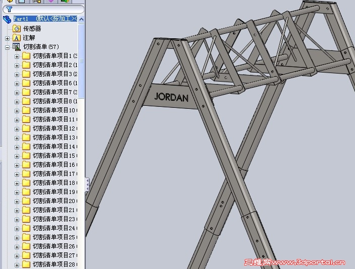

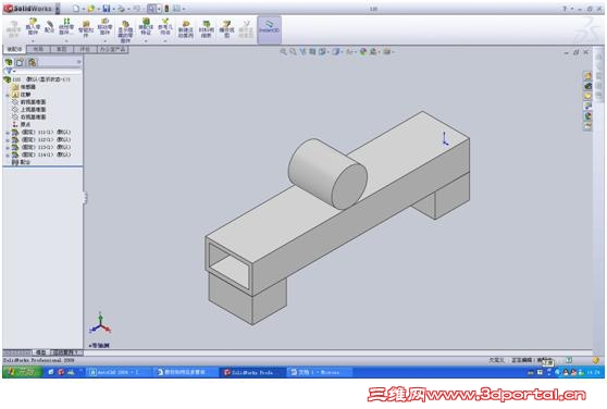

教你如何從多實体零件中提取零件

如果這方法是比較適合有外形設計的產品,如汽車畫汽車不可能把引擎蓋車門分開畫可能會接不起來,
. B. N* V/ Q/ E1 m" r在一個零件把外型畫好分割成零件再裝配,車門,就可以開合而造型又會一貫.

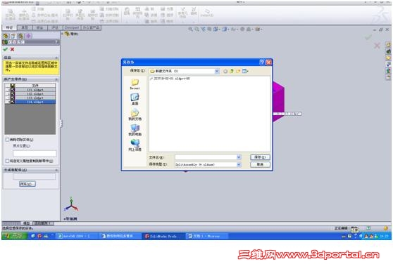

) u+ J( i3 a9 L1 ]大师,恕小弟冒昧,比较多实体分割与实体另存,小弟更习惯后者,不但派生零件与源实体保持同步更新(前者不完善),而且派生零件装配时与其他基准有吻合的优点。

楼主:比方说我想把生成的零件装配起来模拟演示的话,是否要断开关联关系?如果断开了关联关系后,模型需要更改怎么办?0 e, m2 I" Z  ?+ M/ n* e0 r
wcmjmw0 发表于 2010-8-20 10:49 http://www.3dportal.cn/discuz/images/common/back.gif
7 b$ [+ R3 _& ?. i
不需要断开,使用保存实体的方法,也可以在装配体里面演示的。这是个相当不错的TOP DOWN思路。

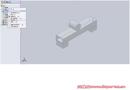

按楼主的方法,比喻说,由多实体零件生成的实体1、实体2、实体3、但分解出来的实体1等零件与原多实体零件不关联,我如修改了实体1,但在原多实体零件没有改变,如何使之关联呢?
发表于 2010-10-17 17:22:29 | 显示全部楼层 来自: 中国湖南岳阳
单个零件的材料如何编辑?
发表于 2010-10-17 17:30:32 | 显示全部楼层 来自: 中国吉林吉林市
4# cxjabc 4 n. N  w3 \$ S
: o/ b- o. A0 L! K4 Q2 R应当是分割后就不再有关联,保存后同原实体零件仍有关联,不知这么理解对不对?
