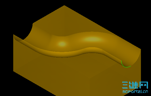

[讨论] 看看等高怎么做
 楼主| 发表于 2009-7-28 17:29:05 | 显示全部楼层 来自: 中国江苏扬州

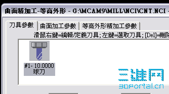

原帖由 bird9077 于 2009-7-28 16:24 发表 http://www.3dportal.cn/discuz/images/common/back.gif8 C, Z& w2 B4 P; R
来点吧

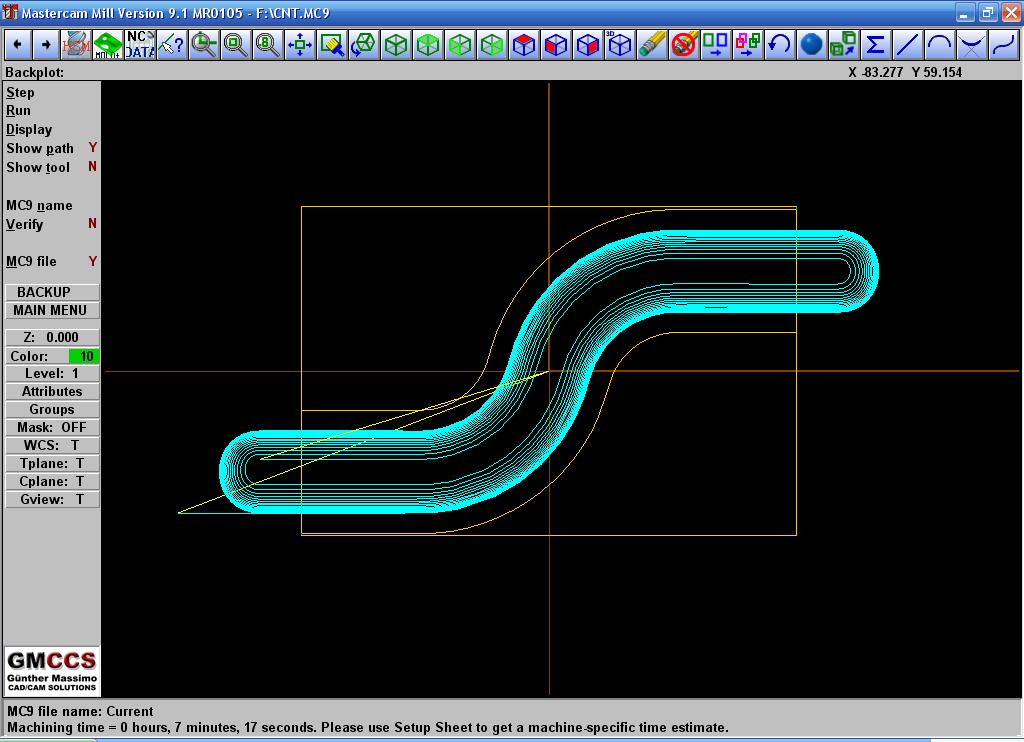

/ h, k/ w; C" s8 O# z象鼻刀,干涉面,过滤精度,进退刀

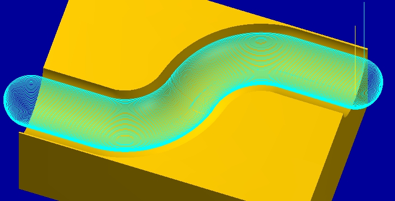

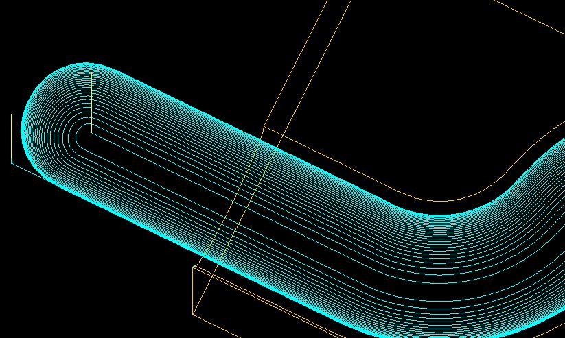

发表于 2009-7-29 08:47:59 | 显示全部楼层 来自: 中国广东东莞

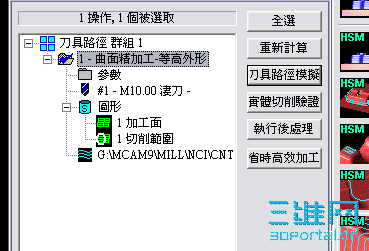

各位看下我的为什么跑不到底了?
 楼主| 发表于 2009-7-29 11:01:57 | 显示全部楼层 来自: 中国江苏扬州
楼上的好像跳刀了,鼓励一下离成功不远了

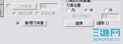

发表于 2009-7-29 14:00:45 | 显示全部楼层 来自: 中国广东东莞
回复 29# mubaibyby 的帖子
是在哪里设置啊,兄弟?

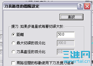

 楼主| 发表于 2009-7-29 17:16:03 | 显示全部楼层 来自: 中国江苏扬州
回复 30# 的帖子
) e7 o6 j0 q$ ?( W! ?将你的象鼻刀尽量向球刀靠拢
$ ?7 @" T( ^7 A过滤精度也要调一下

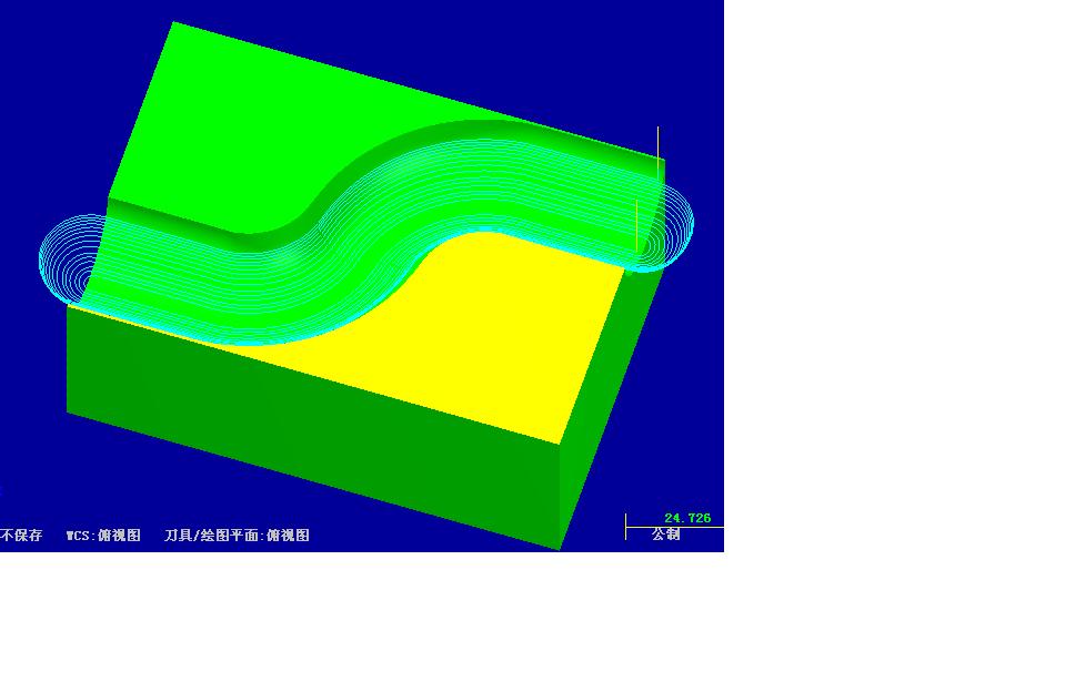

我也试了一把,不太完美。) P1 i" B8 p" P9 S. e+ p# `/ t

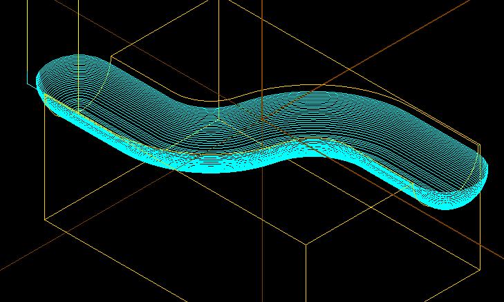

发表于 2009-7-30 16:30:27 | 显示全部楼层 来自: 中国江苏南通
有点难度!!

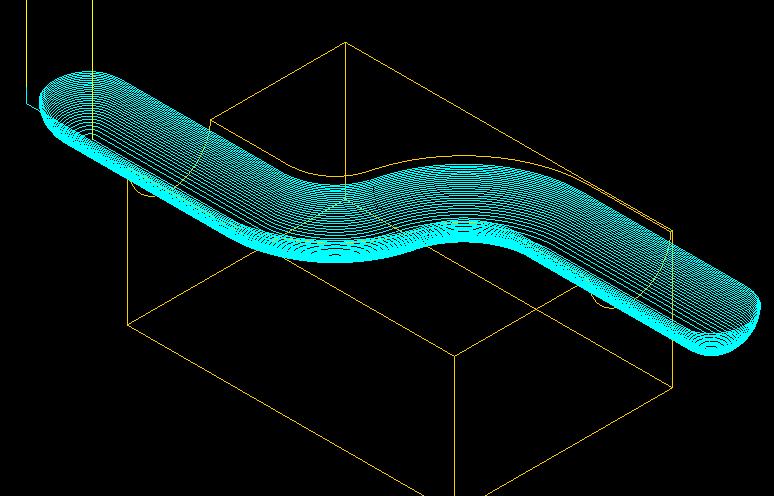

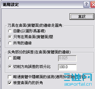

发表于 2009-7-31 01:43:59 | 显示全部楼层 来自: 中国台湾
其實很簡單,好像不用切削範圍線、高速迴圈、進/退刀直線長度、只在兩曲面之間
3 ^$ [( _9 G" y: U) m太久沒玩了快忘光了....., ^6 I2 ]8 n. g; e! p  J( A
& g1 n9 G" d. m! T9 l/ ?8 O: q
貼張圖參與學習一下
9 t3 Q, w  J0 r( D, O+ p, k* Y" k5 Y, w1 M6 Y2 u  x# b$ q
[ 本帖最后由 林公子 于 2009-7-31 02:44 编辑 ]

发表于 2009-7-31 20:39:07 | 显示全部楼层 来自: 中国台湾
原帖由 mubaibyby 于 2009-7-31 18:13 发表 http://www.3dportal.cn/discuz/images/common/back.gif2 e' g- V# D$ t$ E, w8 l* u" p# O
林公子果然出手不凡' e4 K* y& n1 [4 e2 [5 K
出一个延长的看看
8 f6 q7 u% Y4 j7 `! H
4 m6 G# n, Q0 Y- T+ q延長的等樓主發表吧!我不會,抱歉技術有限見笑了,
# @- k8 S! H* A3 y/ g樓主這帖技術分享很令人讚賞,有時間會來參與探討支持樓主
发表于 2009-8-1 07:23:33 | 显示全部楼层 来自: 中国
我的刀路出来为什么不均匀,加了浅平面也是越往下越少,你们是怎么做的,象3D等距的一样,说一说

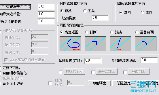

发表于 2009-8-1 19:57:34 | 显示全部楼层 来自: 中国台湾
回复 44# MasterCAMM 的帖子
我图片有让人看了.没加范围线.不过有加外形线去控制步距疏密
发表于 2009-8-1 20:17:33 | 显示全部楼层 来自: 中国台湾
回复 45# yakexibf 的帖子
参数给你.你动手吧.这是人家出题的用意1 n+ Z( ?; h( S) F* ]
延伸的请董事教.我出的不稳定# a: k) C/ O9 r9 o- b) t/ z3 S/ U. P

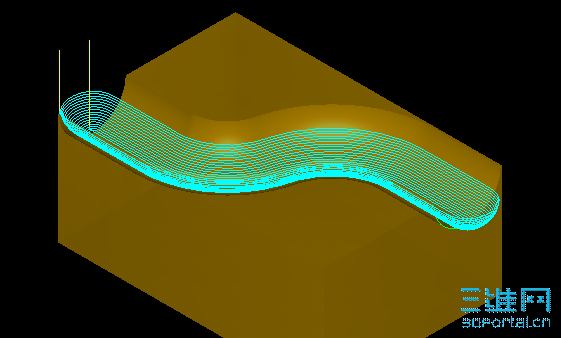

发表于 2009-8-4 08:31:00 | 显示全部楼层 来自: 中国广东东莞
来看下,不要沉下去了.

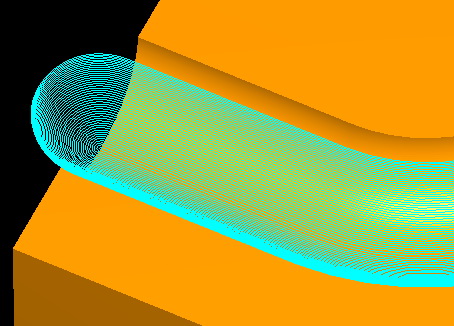

发表于 2009-8-4 21:44:56 | 显示全部楼层 来自: 中国浙江台州
bird9077的指导下,总算成功了,不过那个延长的也弄不好。8 O/ Q" x% W0 o. W! V7 K* l
$ D  e* ?8 w5 k( Q; G5 T: W延长的:
" C+ N4 x! U' j: f& } 002.JPG " K( L) C: p' _- Q8 Q$ e
底部做不到位,如果浅平面加工的话,刀路就很乱了。4 ?. G1 X+ H) h- y' P
  L$ @' Z3 g9 D! H4 `! K7 F6 a( ~请楼主指教!
