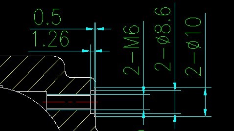

回复 27# ftgww123 的帖子
那么我还想请问一下大侠,就是一楼的那个图片,是垫片和螺母分开的还是一体的,因为我看到标准里面是有连在一起的螺母的。7 k5 g! L* _/ ^' v
按照我个人理解还是分开的。
发表于 2009-7-26 10:39:53 | 显示全部楼层 来自: 中国江苏常州
回复 28# 傲骨悲鸿 的帖子
1.看图片像是一体的。而且可能没有内台阶,它的壳体有台阶了嘛。1 _7 d$ d* \0 ^. X# k$ s% t& g
2..这样可以判断,他可能用的就是标准带台阶螺母。
  a5 ?* p4 ]) F- ^7 o/ A( O$ B3.壳体加工台阶,还是改制螺母,就要您和老板定夺了。
  v% j  m- q1 R" k( @4.加垫圈或者说螺母与垫圈分开,可以保护密封圈,不过不太方便,如果工人素质好,小心装配,也不是大问题。
% h8 w5 W) A/ L( c5.上密封胶,还是要考虑,老外的你也不知道吧。, n; B9 I; r" h- I& F2 ^
6.如果想质量好一点,建议采用老外的结构,壳体还是考虑加工内台阶吧,光出就行,不必很深,表面粗糙度对密封很重要,包括螺母或垫圈压紧表面。硬压密封圈容易损坏的。) C5 Y  I7 z; w7 b7 _5 U

发表于 2009-7-26 10:57:04 | 显示全部楼层 来自: 新加坡
如果螺栓在O型圈处有切槽,密封才是可靠的。否则,这是一个失败的密封设计
发表于 2009-7-26 11:24:13 | 显示全部楼层 来自: 中国江苏徐州
如果用于密封,不如用普通的油堵头了。估计这里需要经常打开!

回复 31# ftgww123 的帖子
那么这个台阶的表面粗糙度选多少为好呢  & Y( J% l* i/ A$ K7 I0 i% ?0 F
我已经做好了改进。
发表于 2009-7-26 11:31:24 | 显示全部楼层 来自: 中国江苏常州
回复 33# 傲骨悲鸿 的帖子
不低于Ra1.6吧。螺母质量不行的话,可精车光一下,注意与螺纹的垂直度。

发表于 2009-7-26 12:14:30 | 显示全部楼层 来自: 中国江苏常州
回复 35# 傲骨悲鸿 的帖子
1.选购或定制质量好的标准件,主要是粗糙度,肯定能找到的,贵一点而已。" |0 ~' a8 ~' R( _, [7 H% c
2.暂时没有的话,现有螺母螺纹定心,车床上光一下就行了。  _9 [. M6 {% O. g5 o; O. c
3.关于螺母螺纹定心,可在车床上三爪夹紧一芯棒,车出M6螺纹,长10多mm,先旋入一螺母,再旋入要精车螺母,螺杆不要出头;用第一个螺母并紧即可精车端面。

这是标准螺母,此结构常用于调节内部机构间隙等。, P8 E( H- B9 l! H- X! n2 x
此结构也用于放油、水、气。
% Y* y8 E$ X9 x- b0 N
2 {0 p; @' p6 G- T6 f5 e, Q9 q
现在看来我说对了:是用来调节内部机构的。
' V! E4 h2 K$ l/ ]. O. `. K另外:原结构可能也是用标准螺母改造的!在标准螺母上车一个槽即可。
发表于 2009-8-27 18:52:59 | 显示全部楼层 来自: 中国辽宁
是作密封用的,因为一般螺栓的螺纹是不密封的,加上此圈后螺纹可防止漏泄。螺母压紧后具有一定的弹性,也有一定的防松作用。仅作参考!

你那个O型圈最好改为组合垫可能会好些
发表于 2009-8-27 23:24:53 | 显示全部楼层 来自: 中国浙江杭州
这种密封方式其实是不可靠的,o型圈可以阻止气体从螺母的端口外泄,但是如果压力比较大的话,o型圈和螺纹是箍不紧的,气体会从螺栓的螺纹向上外泄,应该不能承受多少压力。

这是专门用于端面密封的螺母,属于“丝堵”类件,可到液压气动手册中查找。
" C5 v0 Y+ R4 j: @自己设计制作也很简单,不过密封沟槽的尺寸设计还是要参照液压气动手册相关数据的。, h" G* ]8 |& z+ f$ M7 `) ~& d
在母体上还是要有个“窝台”为宜。可以避免密封圈“外呲”。

国内没有这样的,应该是国外的。不考虑加工难度,这个还挺合理的,只是o型密封和槽的深度应该是有要求的。如果要加工的话应该注意。类似于放油或者放气用的!

1.普通粗牙螺纹不可能密封。
% p4 D5 R+ G" ^4 S2.密封圈可能在安装时被牙顶破坏。
- z- |* t+ c4 u7 m9 r. W/ {3.这种结构不能应用于有压力的油路中。
1 X/ _! w' i% y- J& @' i4.要长期使用最好改结构。
发表于 2009-10-13 14:56:03 | 显示全部楼层 来自: 中国江苏苏州
据我所知楼主的这个东西应该是气动执行器上的两个调节螺栓,主要作用是对输出轴的旋转角度进行微调,同时还要满足密封的功能,我的判断如下:1)零件的主题部分是铝合金,硬度不高,可以用自挤螺钉,完全可以达到密封的效果。2)螺母没有必要那么讲究,端面磨平,能和密封圈紧密结合就可以了。
