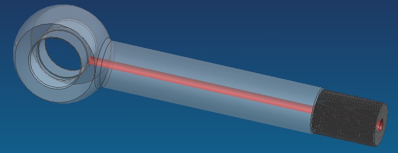

[已解决] 如图Φ7的通孔在车床上怎么加工?

加工方法有一点问题,首先在车床上中心架分别在两端钻70左右长孔,然后在立钻上加工
发表于 2009-8-27 22:25:15 | 显示全部楼层 来自: 中国广东中山
2头加工可以的话 就应该没什么问题拉
发表于 2009-8-29 13:33:38 | 显示全部楼层 来自: 中国广东广州
有条件可以用加工中心打孔试试,这样钻头速度和效率可以上得来,再用车床一顶一夹加工外圆.

7DB6F0D6-38E3-4CE6-877B-CA9A1D165BE4.jpg 我在T68镗床上批量做过直径7毫米480毫米长的,是水电设备接力器上的推拉杆。4 ?+ }0 v' ~9 j
听起来就是有点变态,但是干习惯了就好了。
! W& y, A3 n& \, L5 S6 d在镗床上和在车床上的工艺差不多,工件的找正绷卡方法就不说了,主要是保证回转精度和刚性,
. ?& t; y5 _% y2 J- ~" {这主要说一下钻削的工艺:% ]  v3 V9 z. \: V! B6 o
1.钻头选择:中心钻一支,
. _+ ^' X  ?$ h4 Q& _# `- _           直径5MM长约150MM的麻花钻一支,' e1 H/ `9 _3 M0 N/ e
           直径5毫米有效长度420MM以上麻花钻一支,8 u2 `$ j) ~; i1 p9 c  u* X1 C
           直径7毫米有效长度7MM以上麻花钻一支,
0 F( [; O5 P0 S' Z! W3 e           钻头要选择刃带完好,不弯曲的,并且磨得锋利,切削刃对称;钻头夹具使用精度高的,新的为佳。
' Y% H+ ^9 p9 X8 O2 h0 f9 T6 ?2. 选择转速:250---400转/分钟. S: h. c; r9 }) C0 P1 t! P4 h8 d
3.工艺: 8 K+ |8 n! H/ y1 k& n7 |' ?
1) 全程使用手动(手摇)进给,以保证对每一次进刀深度的控制以及遇到意外时随时回摇退刀。使用清洁的机油润滑冷却,润滑充分。1 ~+ i4 z3 ]1 T/ e( E3 r
2) 先使用中心钻加工中心孔。
3 |; I+ t* \/ i$ g+ i7 ?3) 使用150MM钻头钻深150MM左右,每钻进刀30--50毫米左右(也可根据实际情况自己掌握),退刀,用毛刷等清理排屑槽中的碎屑,并使用清洁的机油涂抹钻头刃带钻尖。再重复进刀。
' A- a9 w0 ^9 A" C3 E$ F* Q, \4) 用7MM钻头扩孔至145MM深以下:注意排屑,润滑,每次进到深度自己掌握。关键注意扩孔时应保留一小段直径5MM底孔以方便下一钻的纫进定心。
  a, t% Y9 o3 [# C- p7 N5) 使用5MM钻头钻深至300MM左右,每钻钻深减少为3--10毫米(也可更具实际情况自己微调),退刀,用毛刷等清理排屑槽中的碎屑,并使用清洁的机油涂抹钻头刃带钻尖。再重复进刀。- D- {- Q  d8 [* y9 C3 W! C
6) 使用 4)中同样的方法扩孔,注意减少每钻进刀深度(推荐10--25MM)。并同样保留5MM以上深度的5MM底孔。
) }: x' U) W" o. f: J7) 使用 5)中的方法钻至420MM规定深度。
  n4 _6 K1 b$ g; J8) 扩孔至图纸要求深度,注意不可钻深超过7)中的深度以防止钻头卡住。8 N' K) K4 w1 C/ U( `* g. b# y
$ I1 n+ V. w' _4.  注意事项:钻孔时操作者注意力集中,如听到异常声响马上回摇退刀。# G" u8 d' K0 g. z# [. q
            每次的钻深不可贪多,并在每次退刀时,彻底清理切屑,并润滑钻尖刃带。
9 m3 \4 z* ?' ~% e5 T, t            再次进刀时注意钻头纫进工件口要放慢速度并保证正确进入。# j# q( Z% V1 r  v5 w
            4) 6)操作中可使用更短的钻头以保证细长钻头的悬伸刚性。# U1 f- V0 q$ Z' U+ \* M
            随着孔深的增加,每次的钻深应相应的减小。& |4 K' b% {& [- b) J* D* z( T
            根据实际情况可酌情减少每次的钻深,并把全长分为更多的“钻—扩”步骤,以确保安全。/ F* p9 m- Z, @$ Z, s
            钻削全程保证钻头锋利,根据材质建议使用日本麻花钻或是含钴(Co)钻头。

这么深的小孔确实不好搞
发表于 2009-8-30 20:09:41 | 显示全部楼层 来自: 中国广东广州
车床如果外经比较光滑规矩的话。通过矫正手段,要求不高可以做到。不过要求高就要用专业转头了
发表于 2009-10-15 14:49:23 | 显示全部楼层 来自: 中国山东青岛
(1)卧式加工中心对头干
3 f( {& Y7 J8 c3 `9 n(2)刀具WALTER-TITEX深孔钻头1支(或枪钻)个人认为TITEX深孔钻比较合适6 @6 m, _$ g  I4 r  `7 e2 X
(3)TITEX 3-5倍径钻头1支打底孔
sxw68 + 2 应助

这个孔是注油孔,我是简单画了的。
8 y( H6 ?0 p0 ]4 ^4 d: g6 N原来是油孔,能否铸造,,,,+ c; v/ p/ f( S) \4 m& E+ h
说错了,当我瞎说。。

普通车床的精度怕是很难保证
发表于 2009-10-16 20:48:10 | 显示全部楼层 来自: 中国湖北孝感
钻头不应一次使用加长钻,而应分3~4次逐步加长。同意
发表于 2009-10-16 23:52:14 | 显示全部楼层 来自: 中国浙江台州
2头钻不好。
/ M9 r* q8 L, z  S) a: t2头快通了,容易卡钻头哦。
