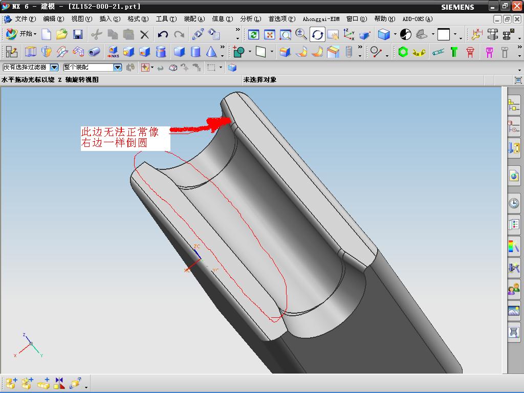

这个零件的倒圆太费事了,其中一端通过面倒圆做出一半,另一半用倒圆弧直接做出,原以为另一端也可以这样,其实不然,要么做不出,可是放大公差后,面倒圆一下子两半全出来了,百思不得其解,原来是通过实体镜像对称布尔求差,两端应该是一致的,可是做倒圆却不一样,后来想是否镜像有误差,干脆另一端单独做曲面,再直纹网实体求减,完后作倒圆的结果还是与原来的倒圆一样,也罢,反正求出倒圆了,可是进行到下一步又有问题了,棱边只能一边倒圆,另一边无法倒圆,这肯定与上一步的面倒圆有关,看来还得仔细考虑。附文件大家看一下。
